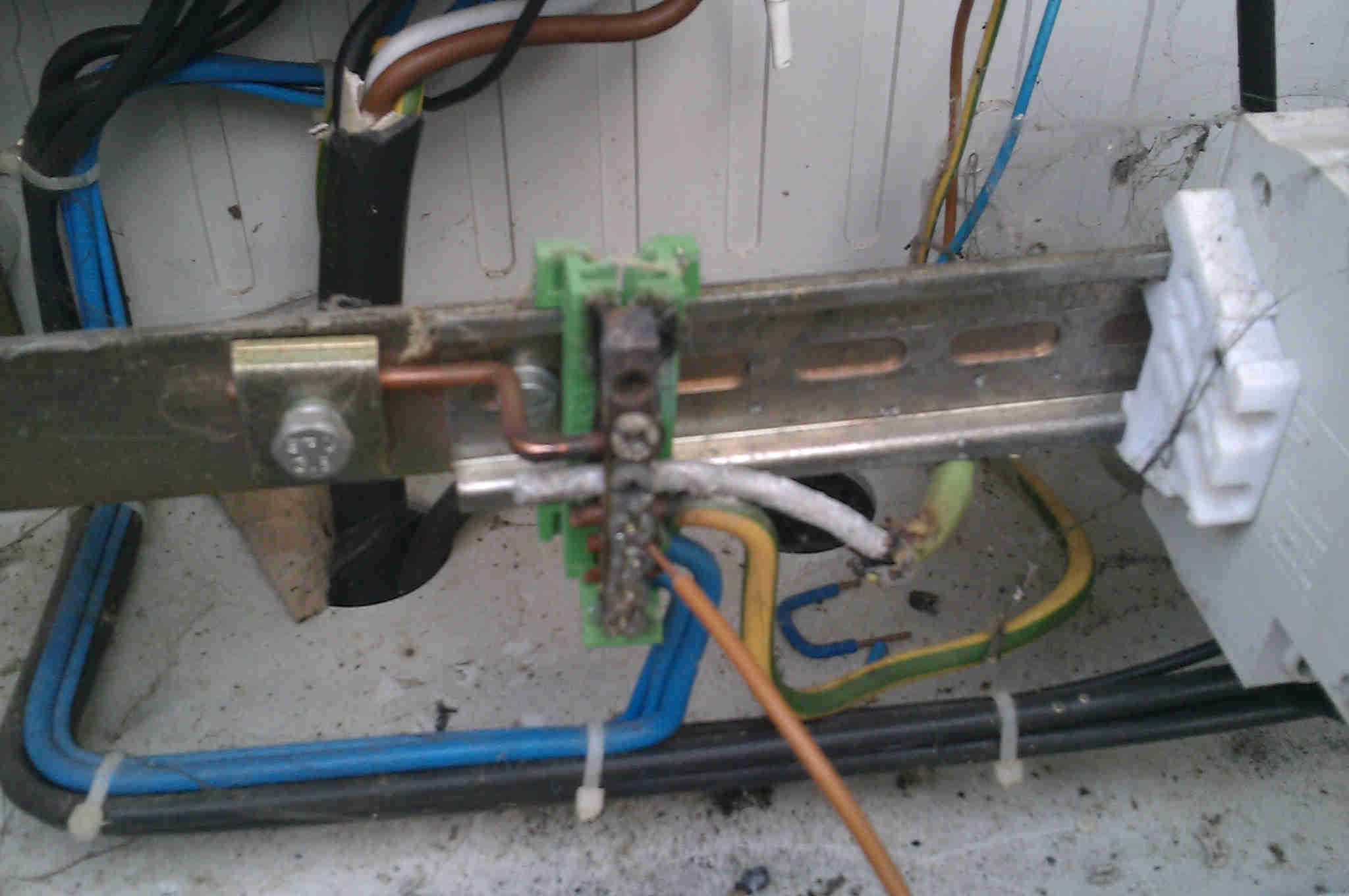

Mimochodem uzemnění elektroměrových pilířů se moc často nedělá, zpravidla je to na hranici pozemku a není tam na to prostor. Jestli tam občas někdo natluče zemnící tyč tak je to co jsem v praxi viděl světlá výjimka. Takže mít rozdělení TNC na TN-C-S na takovém spíše neuzemnění je v rozporu s normou.
A připojovat PEN přes elektroměr je v rozporu s připojovacími podmínkami. Odpojení elektroměru nesmí způsobit rozpojení PEN. Je sice pravda, že to občas někde ještě vidím o občas to z prominutím nějaký blb ještě takto zapojí, ale technici distributora už jsou v tomto naštěstí nekompromisní a elektroměr do takového rozvaděče nenamontují. V případě historického provedení to odmítnou už zpětně zaplombovat pokud to někdo odplomboval.
