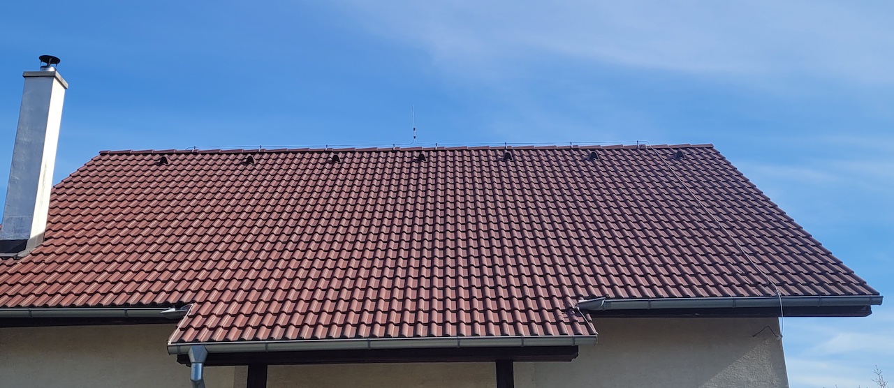

mal by som prosbu:
Toto je západné krídlo strechy, od ľavej hrany krytiny po bleskozvod na pravej strane je 960cm.
Ako ďaleko mám dať panely od bleskozvodu?
resp má zmysel posúvať bleskozvod ešte o meter doprava až ku hrane strechy? Dovoľuje to norma?
ďakujem

Nový příspěvek od sitra »
Ahoj,
v hromosvodu máš pár nedostatků.
Nevím z jaké pochazí doby, ale při montáži panelů budeš muset upravit i hromosvod dle dnešních norem. S čím mám problém tak už podle oka ten strojený jímač není dostatečný na pokrytí celé střechy. Komín je možná ve stejné úrovni, tím pádem ho vystavuješ blesku a setkáš se s ním v kotelně nebo v obýváku.
Záleží jestli to chceš bastlit nebo to mít tak jak to má být :-)

barák je kolaudovaný v r 2007 , kúpil som ho ako novostavbu-holodom. Netuším či kolaudačná komisia z obecného úradu vtedy dostala niečo pod stolom od stavebníka, ale razítko to má.
Samozrejme nemám problém to dať prerobiť, keď už budú behať po streche , radšej pred tým než prídu panely.
Čo by si odporučil zmeniť ?
edit: bol som sa kuknúť a komín je takmer presne vo výške hrebeňa strechy, možno max o 20cm menej

tak upgrade bleskozvodu mám vykonzultovaný s revizákom. Stále ostáva otázka, koľko je minimálna vzdialenosť konštrukcie FVE od zvodov. Niekde v diskusii som tu zahliadol 40cm, je to reálne?

dostal som ponuku na dodávku na kľúč, on-grid 7,2kWp polovica na východ, polovica na západ:
Realizacny projekt + inzinierska cinnost 1 ks 480,00 EUR 480,00
FV Panely Phono Solar 450 W, PS450M4-24/TH 16 ks 198,00 EUR 3 168,00
Menič Mikroinvertor HM1500 4 ks 250,00 EUR 1 000,00
Montážny systém K2-single rail 16 ks 76,70 EUR 1 227,20
Doprava material a osob 1 ks 210,00 EUR 210,00
Elektro materiál AC, DC káble, odpínač, ochrany, rozvádzač 1 ks 895,00 EUR 895,00
Prace - instalacne 1 ks 1 600,00 EUR 1 600,00
Cena celkom bez DPH 8 580,20
