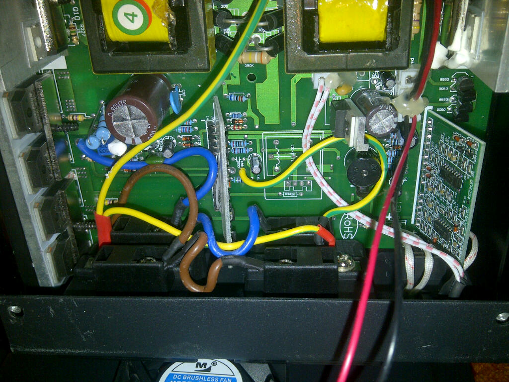

Prosím o radu u tohoto měniče viz foto
Objekt nebyl nikdy připojen k el. síti jedná se o chalupu bez elektrických rozvodů
Současné umístěny dvě zásuvky 220V připojeny klasickým tří žilovým kabelem L,PE,N
Uzemnění je řešeno zemnící tyčí
K otázce má cenu nebo nemá cenu uzemňovat měnič k zemnící tyči má uzemňovací šroub na zadní straně
kolík v zásuvce PE uzemnit na kolík v měniči ? Nebo uzemnit kolik ze zásuvky PE samostatně k zemnící tyči a tím obejít uzemňovací kolík v měniči ?
Nafotil jsem vnitřek měniče kde je vidět že vodiče z kolíku výstupní zásuvky měniče PE jsou uzemněny na výstup šroub zemnící na zadní straně měniče jen je jedním vodičem spojen k desce uvnitř měniče to nevím proč
