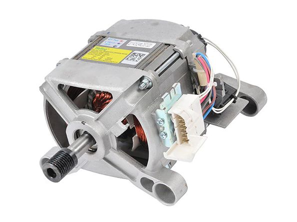

Mám tam něco takového: Stačí pohledat třeba na bazoši:
https://elektro.bazos.cz/inzerat/147632 ... -odvoz.php

Re: Pohon čerpadla filtrace
Na tom nic není. Zapojuješ jen ty silné, u toho motoru na obrázku by to mělo být tak, že na dva krajní (rudý, modrý) přivedeš napětí od solárů a ty dva prostřední (černý, hnědý) mezi sebou propojíš. Všechny tyhle motory by to měly mít stejné. Ty tenké bílé jdou z tachogenerátoru, ty nezapojuješ.
