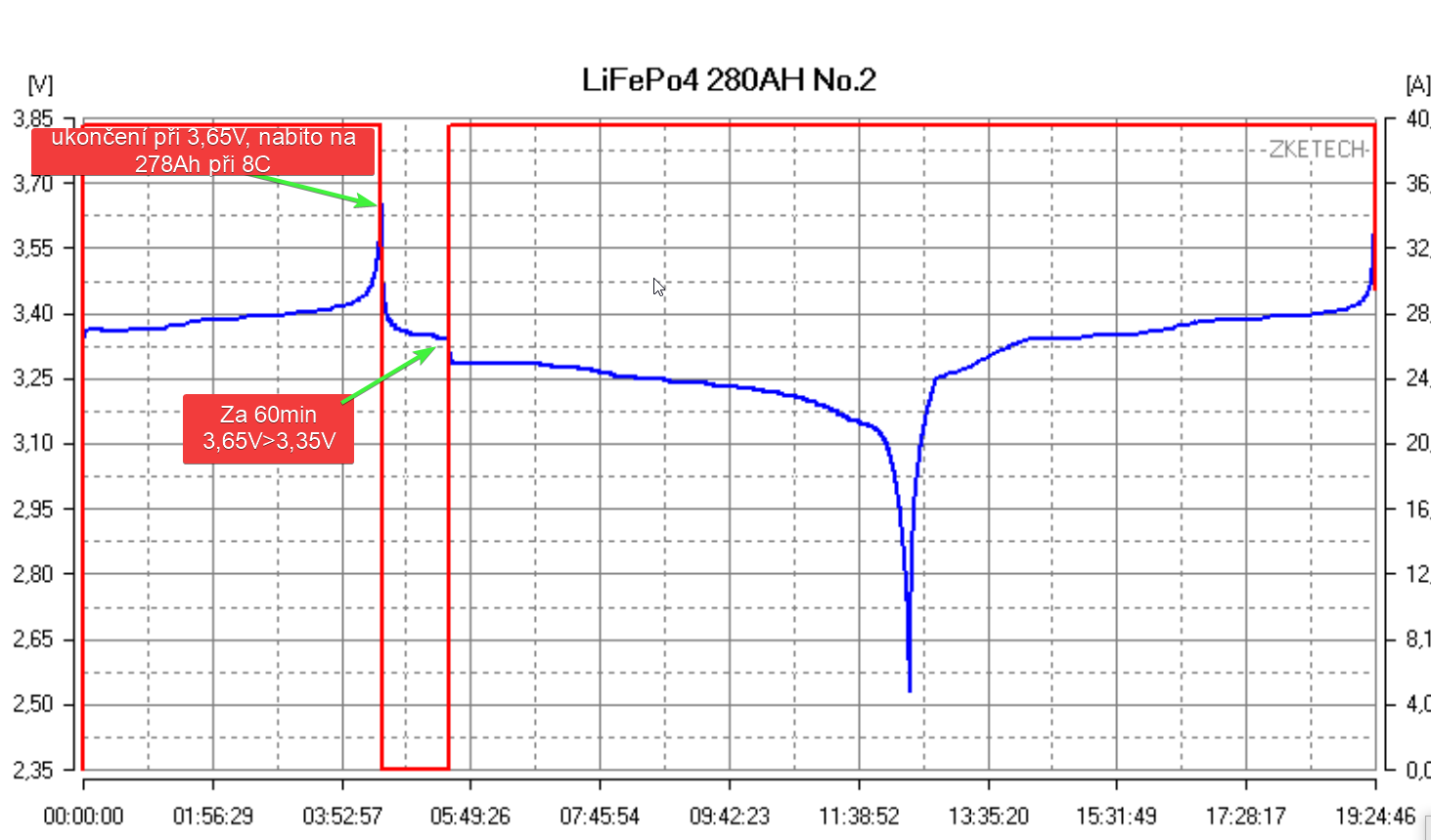

Opravdu články drží po odpojení nabíjení 3,58-3,59 jsou to LIFEPO??? Já mam aktuálne články odpojené po testu kapacity dle datasheetu a napětí je u všech článku po ustálení nabíjení 3,35V (EVE 280LF, nabíjeno na 3,65V a okamžitý cutt-of po dosažení )Ryko píše:Dufam, ze pisem do vhodnej temy. Mam dotaz ohladne napatia uplne novych clankov po nabili + ich nafukovanie. Robil som klaicky top balancing a skladam teraz 48V pack a jeden zo 16 nedrzi napatia po nabiti. Vsetky sa ustalia na 3,58-3,59 V, ale jeden po par dnoch klesne na 3,46-3,47 V. Zname to vadny clanok alebo clanok z nizsou kapacitou? Jeden clanok zas je po nabiti podstatne viac nafuknuty ako ostatne, napatie je ale v poriadku. Je toto tiez vada, alebo len vlastnost a je normalne, ze niektory clanok sa viac nafukne? Nabijanie bolo velmi nizkymi prudmi vzhladom na kapacitu.
Tipuju že byly pěkně přebíjeny nad 3,65, možná jak LION na4,2V?

Jak psali ostatní. Pokud máš nové články nafouklé,neni to normální. Udělej test jednotlivých článku ideal dle datasheetu výrobce, to ti snad prodejce dodal nebo dodá. Vysoký napětí po pár dnech a nafouklý nový články bych řešil.
PS: testoval jsem 16dní v kuse 16 článku : Podmínky teplota 8C a proud 0,14C : Nabití 3,65/40A, cutoff 30A >60min pauza >Vybijení na 2,5V , Nabíjení 3,65V /40A ,cutoff 30A (odpojení při 3,65V a poklesu proudu ze 40 na 30A bez další saturace proudem. Zkoušel i cutoff při 0,05C=14A a bylo to bezvýznamné navýšení kapacity za cenu trápení článku) Ani jeden článek nevykazuje sebemenší nafouknutí. Napětí spadlo po plném nabití za 60 min na nominální napětí 3,35V.
