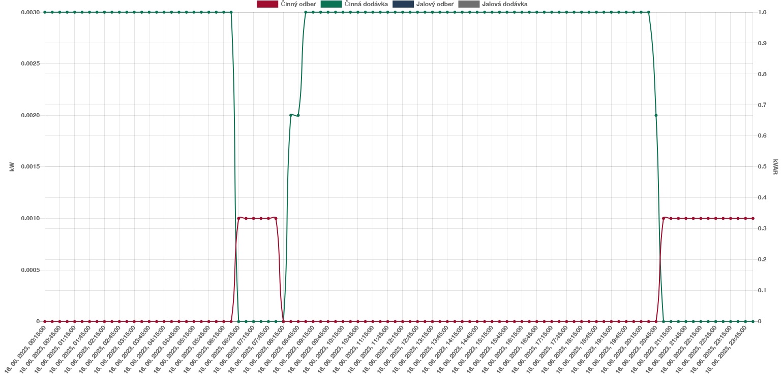

Zjistil jsem, že jeden ze dvou těchto ostrovních měničů, konkrétně MPP Solar PIP3024MSXE, občas dodává do sítě i v noci z baterie cca 3W, nepřišel jsem na to co je spouštěčem této události, zdá se to být zcela náhodné, někdy to trvá pár minut, někdy celé hodiny.
Setkal jste se s tím už někdo u ostrovního systému, který má zálohu z DS, přes interní relé v měniči?
Přišel jsem na to v Portálu Energetických Dat co mám u SSD

Když vypnu přívodní jistič, tak je odběr i dodávka DS roven nule.
Teď když je za sebou spoustu slunečních dní, tak mám přívod do měničů vypnutý a na portálu taky vidím absolutní nuly.
V čase, kdy jsem zaznamenal tuhle dodávku, jsem měl nastavené SBU. Ale myslím že jsem se s tím setkal i v režimu SOL.

Teď jsem zkusil změřit napětí na vstupních svorkách ( při vypnuté DS ) a není tam žádné napětí (takže by to nic nedodávalo). Těžko se taková věc hledá, když se vyskytuje jen náhodně. I při zapnuté DS to třeba měsíc nedodá nic, a pak třeba 1 den to dodá pár Wh.

No mezi měničema a DS nemám nic. Všechny spotřebiče, celý dům mám až za měničema. Motory nemám, když už tak vysavač nebo pračka, ale to by bylo na tom grafu vidět trochu jinak.
Vím kam míříš, motor může být teoreticky generátor, třeba zdviž nebo výtah, ale nic takovýho charakteru nemám.
Podle toho grafu, oba měniče ( L1 a L3 na DS ), nebyl ani jeden v režimu UTIlity, oba byly v BAT režimu.
Možná jde o nějakou chybu ve firmwaru.
Podle blokové schémy je v měniči přepínací relé, ale podle reality jsou to dvě spínací relé, které obě řídí CPU, teoreticky by neměl dovolit souběžné sepnutí, ale možná k tomu došlo. Od té doby, co je datum v grafu 16.6. už k tomu nedošlo
