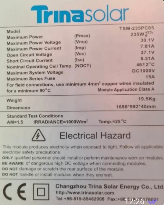

Zdravím. Potrebujem zapojit 5x panel 235w paralelne nakoľko pre menič je to ideálne a rozloženie panelov je 1x východ 2x juh a 2x západ. Kam a aké diódy odporúčate zapojiť k panelom ? Vďaka za odpevede.

Nikam žádné. Jenom pojistky. Už se to řešilo tisíckrát dokola. Zkus hledat

Máš stejné panely, ne rozdílné. O diodě jsem psal já, že jsem ji musel dát mezi dva stringy, protože každý byl poskládaný z jiných panelů, tak to prostě přetékalo jinam.
Nicméně jsem to pak pořešil tím, že jsem na ten jiný string připojil další regulátor a diody už nebylo třeba.
