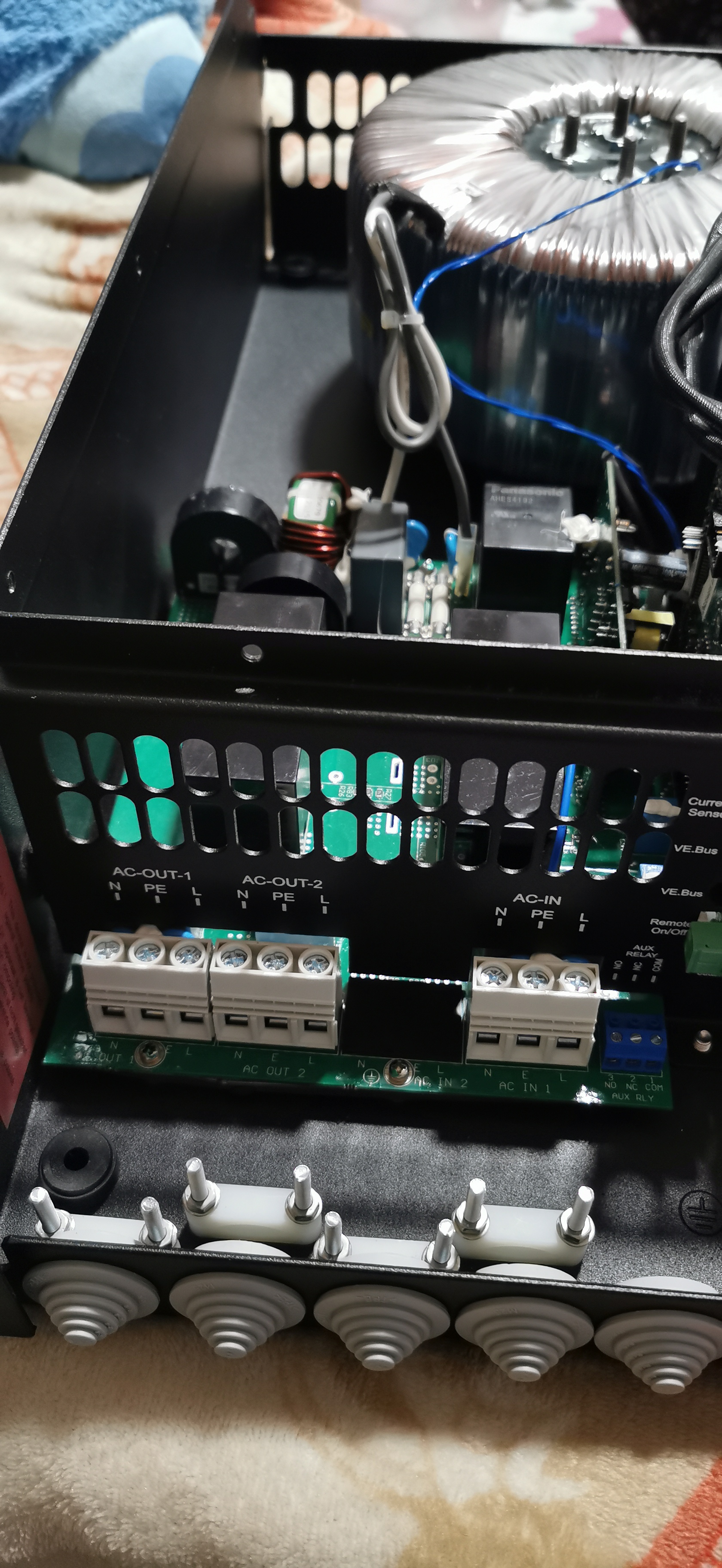

Ahoj všem vespolek,
tak jsem díky FRSOvi udělal upgrade na MultiPlus2 5000VA a za to mu děkuji. Předělal jsem kvůli upgradu přívodní kabel z 50mm2 na 70mm2. Do aku jsem přidal druhý pár 35mm2 přívod pro snížení úbytku napětí na kabelech a připravil USB spojku na BMS. Multiplus2 5000VA není o tolik větší, takže se mi vešel i na původní držák a byla to práce jen na jeden den. Pro představu rozdílů přikládám fotky jak strojů vedle sebe, tak vnitřky. 5000VA rodině dává větší možnost použití a nemusí se tolik hlídat souběh, ačkoliv v tom nastavení setrvávám kvůli menší baterce. Co se týče ventilátoru, tak je to stejné jako MP2 3000VA, takže mě čeká předělávka. Co se týče hluku trafa, tak mi přijde hlučnější než MP2 3000VA. Hlavně by mě zajímalo, jestli při bypass vám taky nějaká cívka uvnitř reaguje tónem na zátěž? To by mě vážně zajímalo a přijde mi to v bypass módu divné, v režimu měniče to chápu u LFka. Podle mě to MP2 3000VA nedělal. Taky je zajímavé, že ten MP2 5000VA když jede bypass, tak si spotřebu pro sebe bere z DS, ale MP2 3000VA si ji bral z aku.
Prostě MP2 5000VA má třeba příkon 139W a výstup je 124W a z DC nebere nic. MP2 3000VA ve stejném konfigu měl IN 124W out 124W a 9W na DC a aku se stále pomalu vybíjely. Můžete mi mojí domněnku jiné konstrukce někdo potvrdit?
Hlavně je pro mě zarážející ten zvuk při zátěži v momentě kdy je to passthru tedy bypass. Nemohl by to někdo otestovat? Já prostě když pustím kávovar, tak měnič zavrčí, jako by jel z aku, ale z aku nic nejde. Poznávám to typicky při větší zátěži, nebo když jede čerpadlo myčky a se supportem jsem to neřešil. Nějaký nápad proč by to dělalo? Nějaká výstupní cívka?

Tak kdyby to někoho zajímalo, tak výměna ventilátoru proběhla na výbornou. Konečně jsem našel asi ideální ventilátor. Je to sunon 24V 5W EEC0252B1-000U-099. Jen je k němu potřeba přidělat ventilátorový konektor z jakéhokoliv ventilátoru a koupit si silikonové izolační sloupky.
https://m.svetsoucastek.cz/ventilator-s ... kwQAvD_BwE
Ventilator fouká hodně, rozbíhá se hned, ale vybrace nejsou žádné, takže hlučnost je poloviční.
Co se týče toho hluku při zatížení v bypassu, tak tam jsem alespon diagnostikoval co to dělá. Typicky to dělá fén co jede na snížený výkon. Natočil jsem nějaké videjko, tenhle stav je extrém a jinak se to tak nechová, ale tím fénem to umím hezky hlasitě simulovat. Trochu nechápu jak to, že se ta prasečina co dělá fén dostane až k téhle cívce. Neví někdo k čemu je? Trochu v tom zapojení nevidím kde je část chargeru, kde je část měnič. Skoro mi přijde, že to je charger/invertor v jednom a jen se otáčí směr, ale to je asi blbost, ale teoreticky dle nastavení by to tak mohlo být a vysvětluje se tím ten výkon nabíjení. Přikládám foto z termokamery se zatížením na 2.7kW. teplota před zapnutím ventilatoru byla 38°C, po zapnutí 26°C. Ventilátor reaguje na teplotu a i výkon. Pokud mu naložím 4kW, okamžitě bez změn teplot pouští ventilátor na hodně a pak si ještě přidá.

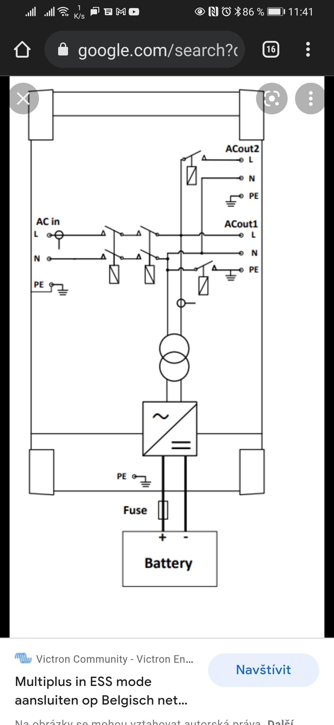

Podle infa, co jsem četl na victron portálu někde, tak tvůj odhad je správný. To trafo a část obvodů kolem se používá jak pro měnič, tak pro nabíječku. To je mmj i důvod, proč nemůžeš Multiplus použít jako King a udělat si dvojí konverzi, že by sis pustil nabíječku a zároveň měnič. Když se podíváš na blokové schéma multiplusu, kde má jaké relé, tak neumí nijak odpojit měnič (trafo) od ac out.
Fén na poloviční výkon nejspíše bude regulován jednou diodou, že pouští jen kladné (či záporné) půlvlny a to ten multiplus asi dráždí hodně

Díky moc, nevěnoval jsem tomu nákresu pozornost a nevšiml si, že to je vážně připojené k DS a relé je až před a hold všechny neduhy z ds jdou do traf a ty to hlásí zvukem. MP2 3000VA se tolik neprojevoval, takže mě to trochu děsilo.
Když kouknu teďka na ten nákres tak mi dochází, že tenhle LF není vlastně galvanicky spojený s DS, jelikož to jde přes to trafo. Je mi jasný, že to tak jak si distributor přeje není, ale ten FET není prostě galvanicky spojený s DS. To že to jde paralelně s ds je věc druhá. Takže alespoň můj výzkum třeba někomu bude, aby viděl jak vypadá uvnitř a jaký ventilátor tam pasuje. Jinak mp2 5000VA má relé panasonic a to se taky cení.
