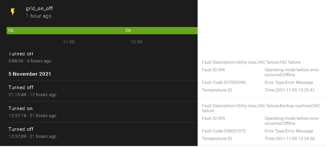

Zdravím vás,
po změně času mám v měniči špatný čas. Přišel jsem na to, že mi nesedí časové značky událostí v HA vůči měniči.
Konkrétně 5.11.2021 12:37 (správný čas v HA) vypadl backup vývod. Ale v PV masteru je chyba zaznamenána k 13:25 (viz. obrázek).
Jak se nastavuje v ET čas? Předpokládám, že je to automat. Vše nastaveno na CZ, tak proč takový divný čas?

Re: GoodWe ET série firmware
Nemají tam synchronizaci času. Nebo nefunguje. Taky to mám blbe. Napíšu cinanovi na helpdesk včetně upgradu FW.

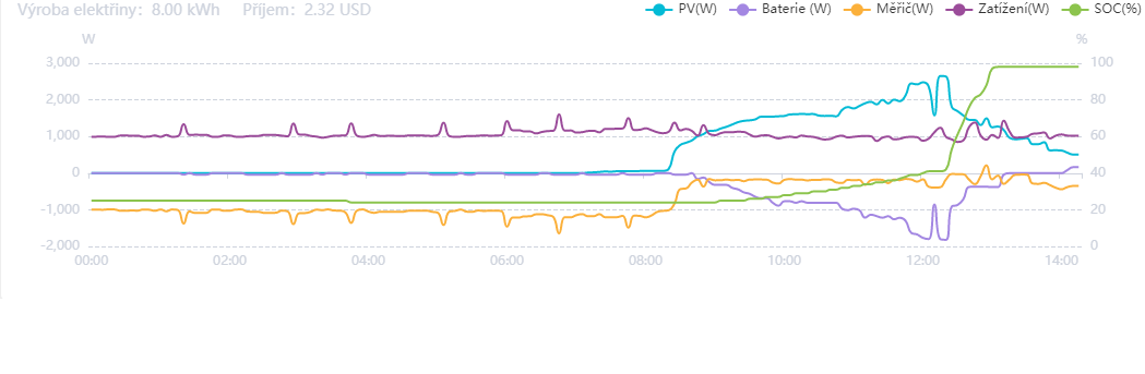

Zdravím vás,
Goodwe 10 FW:415
dneska trochu svítilo, tak šly přebytky do baterie Force H2 4x . Nejdříve se baterie nabíjela plynule, ale po překročení 41% se za půl hodiny dostala na 98%, Podle Semsportálu a HA za tuto půlhodinu bylo dodáno do baterie cca. 0.5kwh.
Co to je za nesmysl? Už jste to někdo viděl?

Mojm10
- Příspěvky: 254
- Registrován: ned bře 22, 2020 11:55 am
- Reputace: 6
Neznam ty baterie, ale to napeti se mi zda divne. 400V pri 25% SOC a 420V pro 97% ? Co bms, nehaze to nejake chyby do PV masteru?
V PV masteru žádné chyby nejsou. Napsal jsem to na Goodwe podporu a ti mi odpověděli, že o baterii se stará pouze BMS, měnic jen do ní dodává energii. Mám se obrátit na Pylontech.
Nicméně, baterie se večer vybíjela a dle údajů z semsportálu opravdu dodala energii cca. 9.8kWh.

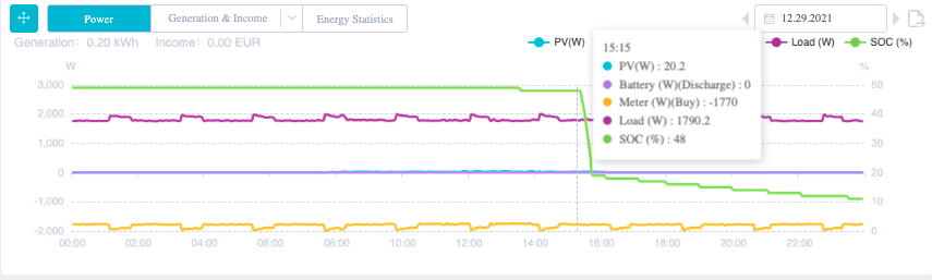

Zdravim, do poslednich hodin 2021 a hlavne do noveho roku co nejvic pozitivni energie
Mam kratky dotaz. Provozuji asi rok a pul GW10ET, H1 Pylontech (5x H48050 + BMS).
Paty modul baterie jsem doplnil behem roku. Behem zimnich mesicu jsem nastavil max DOD na 50%.
Par dni nesvitilo a SOC se dle ocekavani zastavilo na pulce. Asi 1% padlo za 24h. Ale po asi 3 dnech, ale doslo k nahlemu poklesu SOC o 20% a nasledne az na hranici 6%. Protoze mam spotrebu temer konstantni (experiment s tezbou) a spotreba se behem techto dnu rovnala odberu ze site predpokladam ze doslo k chybe na monitoringu, energie je realne z baterii nemohla jen tak vyparit.
Mohlo by se jednat o chybu jednoho bloku baterii? Pri beznem provozu, kdy mam DOD nastavene na 80% se vsechno chovalo normalne. A vykon dodany bateriemi odpovidal realite. Za posleni mesic k podobne "nahlemu zrate" doslo 2x.
V PV masteru jsou jen chyby tykajici se nizkeho napeti baterii, ale to ted dava smysl-
Predem dekuji za jakykoliv tip. Napadlo me, zda to nemuze treba zpusobit ten 5ty blok baterii ktery byl kupovan pozdeji. Takze treba jiny FW???
Diky
Něco podobného už tu na fóru proběhlo několikrát. S velkou pravděpodobností jde o toto:
BMS Pylonů si registruje energii z/do baterií - přičítá, odčítá, a dle toho dopočítává SOC. To měření není uplně přesné a proto je čas od času potřeba pylony plně vybít někam pod hranici SOC<30% a plně nabít na SOC= cca 97. Pokud se to neudělá, BMS ztratí přehled. Koleno poklesu napětí při poklesu skutečné SOC je hodně ostré, BMS to zaregistruje a pak skokově změní hlášenou hodnotu SOC, stejně tak při dosažení horní hranice napětí při plném nabití.
V létě, kdy je dost slunce a je běžný provoz, se baterie cyklují a tendle problém se většinou neprojeví. Objeví se většinou v zimě, kdy k cyklování není dost energie.
Pokud by byl jeden Pylon slabší, tak by BMS velmi intenzivně ekvalizovalo a ledky na něm by blikaly jako vánoční stromeček, v tom si myslím problém nebude.
jaj, diky moc za nakopnuti. Ja mel tez pocit, ze jsem to uz nekde cetl, ale asi v dobe kdy jsem spis cetl diskuze a vlastni zkusenosti nemel.
Souhlasim, v lete se to nedelo, jen v zime. Postupne to poklene az na SOC 6, pak nucene dobije z gridu na dolni hranici 10 a v tomto stavu to ted bude az do dalsiho slunecniho dne.
Mam jeste jeden dotaz, ted ke Goodwe, ma smysl na zimu nastavit nejaky jiny rezim? Loni jsem to na dva nejtemnejsi mesice prehodil na Backup mode. Letos jsem to zkusil nechat na normal a jen zvysil DOD z obvyklych 80 na 50 aby se baterie drzely co nejdele alespon na pulce. A prave behem techto "pokusu" jsem si vsiml ze cca po tydnu, dvou od posledniho dne kdy jakz takz svitilo dojde k teto nahle ztrate.
Co je tedy lepsi nastavit za rezim, kdyz tusim, ze pocasi tu bude horsi nejmin dalsi mesic?

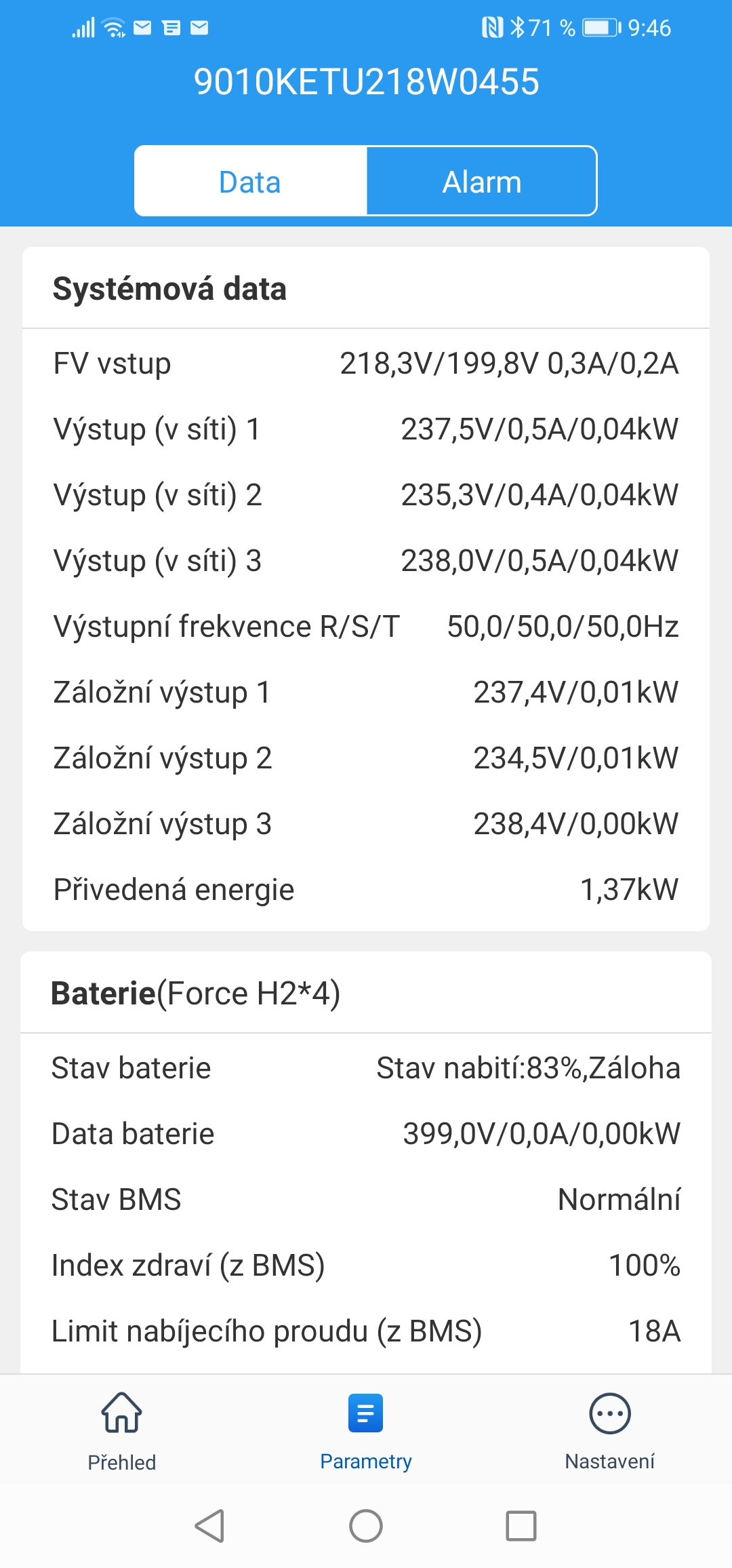

Nemohl by jste mi někdo rozklíčovat co znamenají ty hodnoty na jednotlivých fazích? Napětí/Proud/Příkon k sobě nesedí a nesedí ani celkový příkon jako součet čehokoliv. Myslím že celkový přikon je reálné číslo, ale ty hodnoty k jednotlivým fázím nechápu. Vám to ukazuje reálné hodnoty na jednotlivých fázích a sedí tedy i součet?
Z hodnoty napětí a proudu bez dalších informací známe zdánlivý příkon. Poslední hodnota bude ukazovat činný příkon. Tento jev vzniká v důsledku fázového posunu střídavého napětí a proudu, pokud má zátěž kapacitní nebo induktivní charakter.
Tak se mi zdá že jsem pochopil ty jednotlivá čísla. První tři výstupy píšou kolik FV dodává do fází a druhé tří kolik spotřebuje střídač na svůj provoz. Reálný průtok jednotlivými fázemi tato apka asi nezobrazuje.
Tam může být klidně rozdíl 119 VA proti 40 W na těch fázích, to mi divný nepřijde. A do toho údaje "přivedená energie" nevím, co všechno se počítá, to by měl vysvětlit manuál.
Ty fáze "záložní výstup" jsou BackUp. Z těch si GW vykrejvá vlastní spotřebu a protože zřejmě na nich nic nemáte, tak ty hodnoty +/- ukazují vlastní spotřebu GW.JirkaFM píše:Tak se mi zdá že jsem pochopil ty jednotlivá čísla. První tři výstupy píšou kolik FV dodává do fází a druhé tří kolik spotřebuje střídač na svůj provoz. Reálný průtok jednotlivými fázemi tato apka asi nezobrazuje.
Jo tak to dává smysl. Jaký je rozdím mezi "záložním výstupem" (BackUp) a "výstupem". Při výpadku elektřiny mi jede i ten "výstup". Je to jen nastavením střídače, že jsou si oba výstupy rovny?Brbla píše:Ty fáze "záložní výstup" jsou BackUp. Z těch si GW vykrejvá vlastní spotřebu a protože zřejmě na nich nic nemáte, tak ty hodnoty +/- ukazují vlastní spotřebu GW.JirkaFM píše:Tak se mi zdá že jsem pochopil ty jednotlivá čísla. První tři výstupy píšou kolik FV dodává do fází a druhé tří kolik spotřebuje střídač na svůj provoz. Reálný průtok jednotlivými fázemi tato apka asi nezobrazuje.
Zdravím, při výpadku sítě by měl být "výstup" (On-Grid port) bez napětí. Backup port pod napětím.
