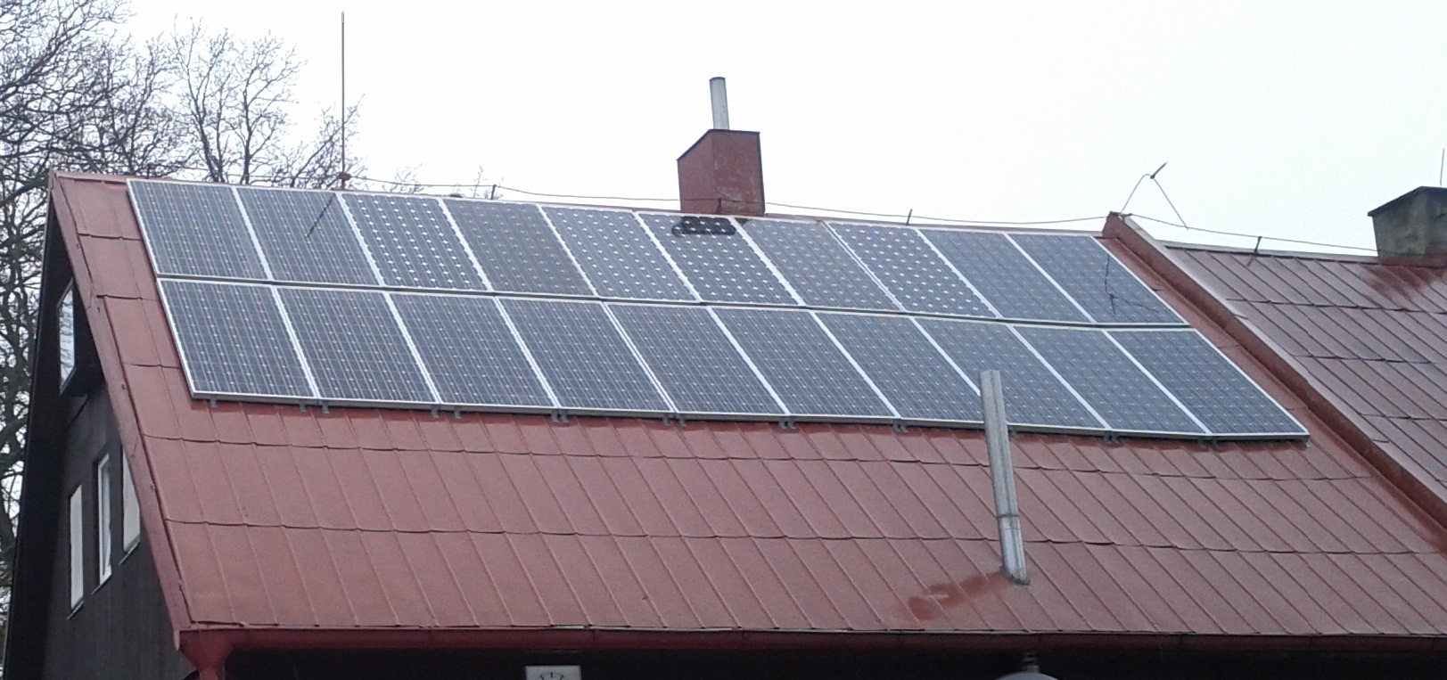

Re: ostrovní FVE Pastviny okr.Cheb 3,2Kwp
určitě jestli Tě něco zajmá konkrétně ptej se.Ale systém je solární panel 20x190Wp dále pod panely rozvody kabelů už ani nepočítám je to na více jak 100m kabelu o průřezu 6mm2 hlavní kabel svodu do elektrárny je 4x25mm2je to rozděleno na dvě pole po desti panelech pro každý reguláto, 2x regulátor Xantrex MPPT 60Ampér jištěný pojistkamy OEZ Pn00 8x100Ampér v pojistkovém pouzdru po třech kusech také OEZ.Propojení regulátorů a měničů je kabelem 35mm2.Měniče mám 2x2500W špička 5000w značky HQ jištěné pojistkou OEZ Pn00 125A fungují velice dobře.Dále pakmypower.cz píše:Zdravim, pekne to vypada, slo by se rozepsat s detaily ohledne systemu ?

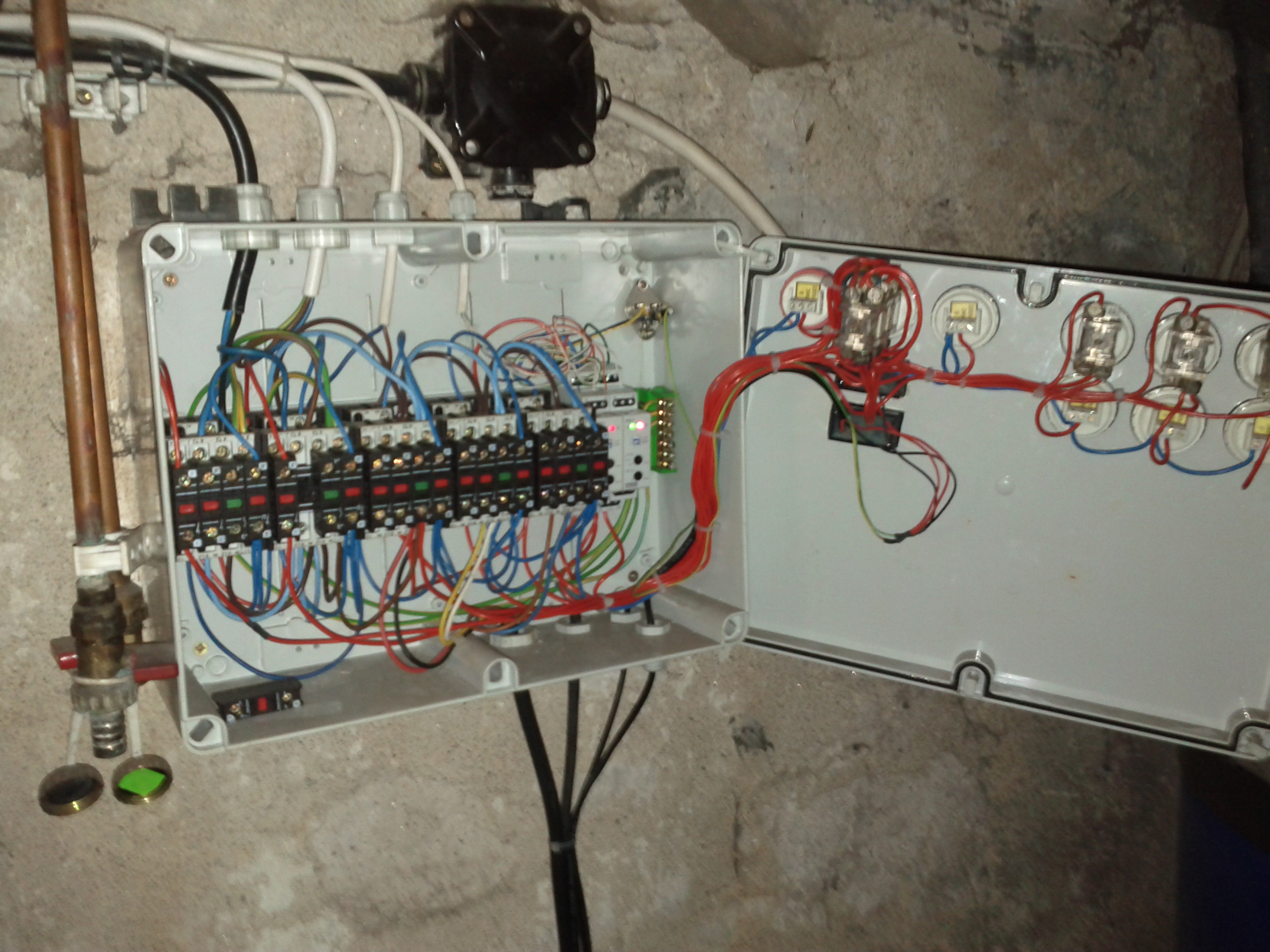

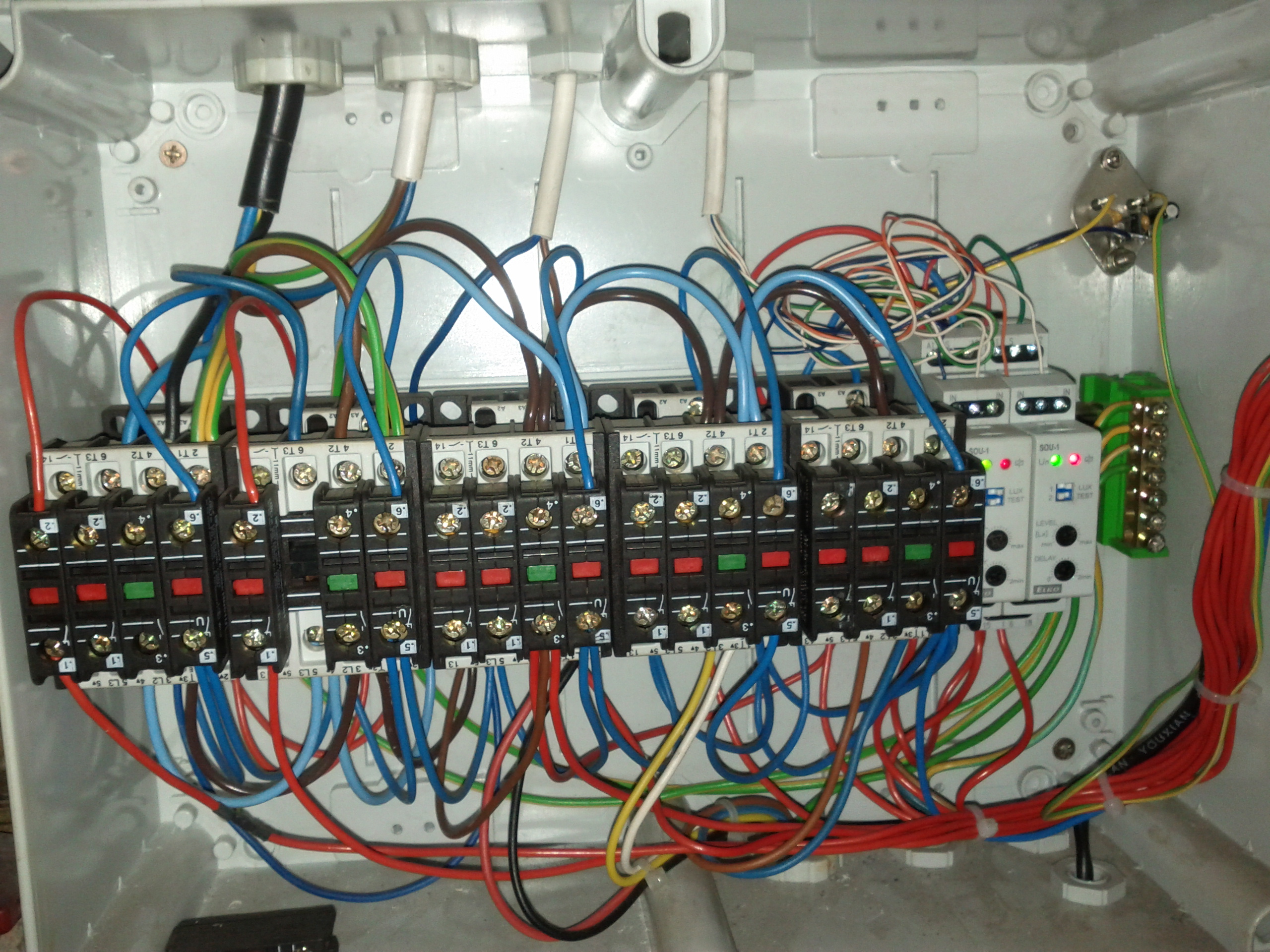

Zdravím!
Máte to celkom slušné
. Len kapacita batérií sa mi zdá neprimerane malá k výkonu panelov. Ak by ste mal 3200Wp, ako máte v názve témy, je max. prúd 133A. To je na 600Ah olovo veľa. No ak máte 3800Wp (20x190Wp, ako píšete v druhom príspevku) tak max. prúd vychádza až na 158A
. Nabíjať olovo štvrtinou kapacity je veľa.
Ešte k hlavnému rozvádzaču. Pripadá mi to tam dosť "našlapané". Neprehrieva sa to tam? Možno je to len môj pocit, no minimálne tú spodnú dosku by som odmontoval, aby sa tam ľahšie točil vzduch.
Prajem všetkým veľa slnka.
- Příspěvky: 1466
- Reputace: 73
- Bydliště: Aš
Zdravím jo kapacita akumulátoru na větší nebylo dost peněz tyto jsou za 90000Kč.ano mám psáno 3,2Kw ono se přes regulátor více nedostane nepusí více jak 60A jeden tedy dohromady 120A ten výkon se poto pohybuje podle napětí ale víc než 3200 regulátor to potom omezí.A regulátor je nastaven pro akumulátor o kapacitě 600Ah a ví jak je dobíjet má tři stupňe nabíjení bulk,absorption,float, a hlídá si i teplotu má to své čidlo na akumulátoru.A jak je dostatek slunce veškerá energie jde na ohřev vody a tam se to většinou všechno stopí tak ,že je to vyrovnané nabité baterie ohřátá voda.Rozvaděč je našlapanej slušně to je pravda ale ve všem je ventilátor 120x120 a chladí se to dobře není problém ani žádné přehřáti zatím nebylo hlášenobert píše:Zdravím!
Máte to celkom slušné. Len kapacita batérií sa mi zdá neprimerane malá k výkonu panelov. Ak by ste mal 3200Wp, ako máte v názve témy, je max. prúd 133A. To je na 600Ah olovo veľa. No ak máte 3800Wp (12x190Wp, ako píšete v druhom príspevku) tak max. prúd vychádza až na 158A

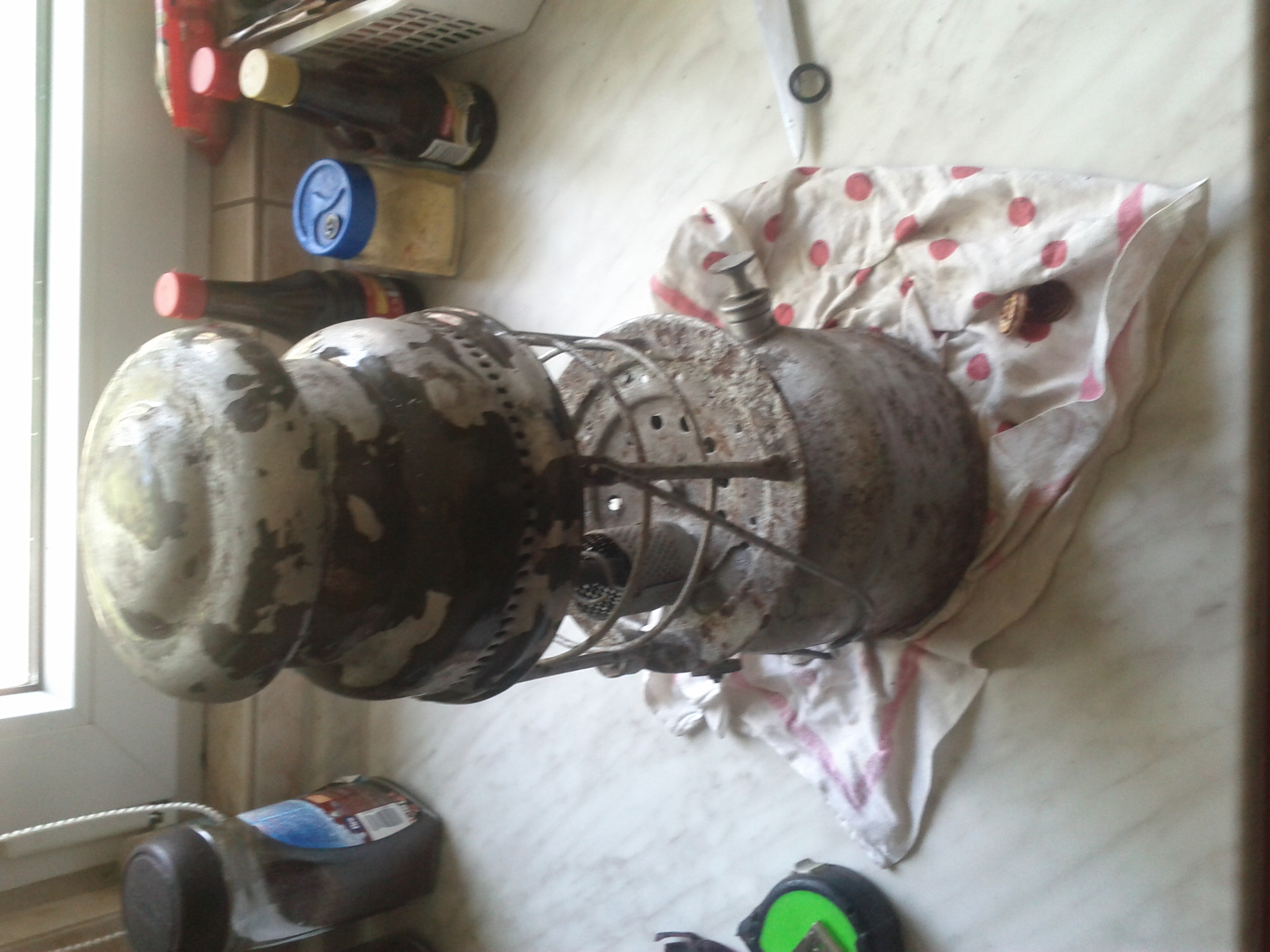

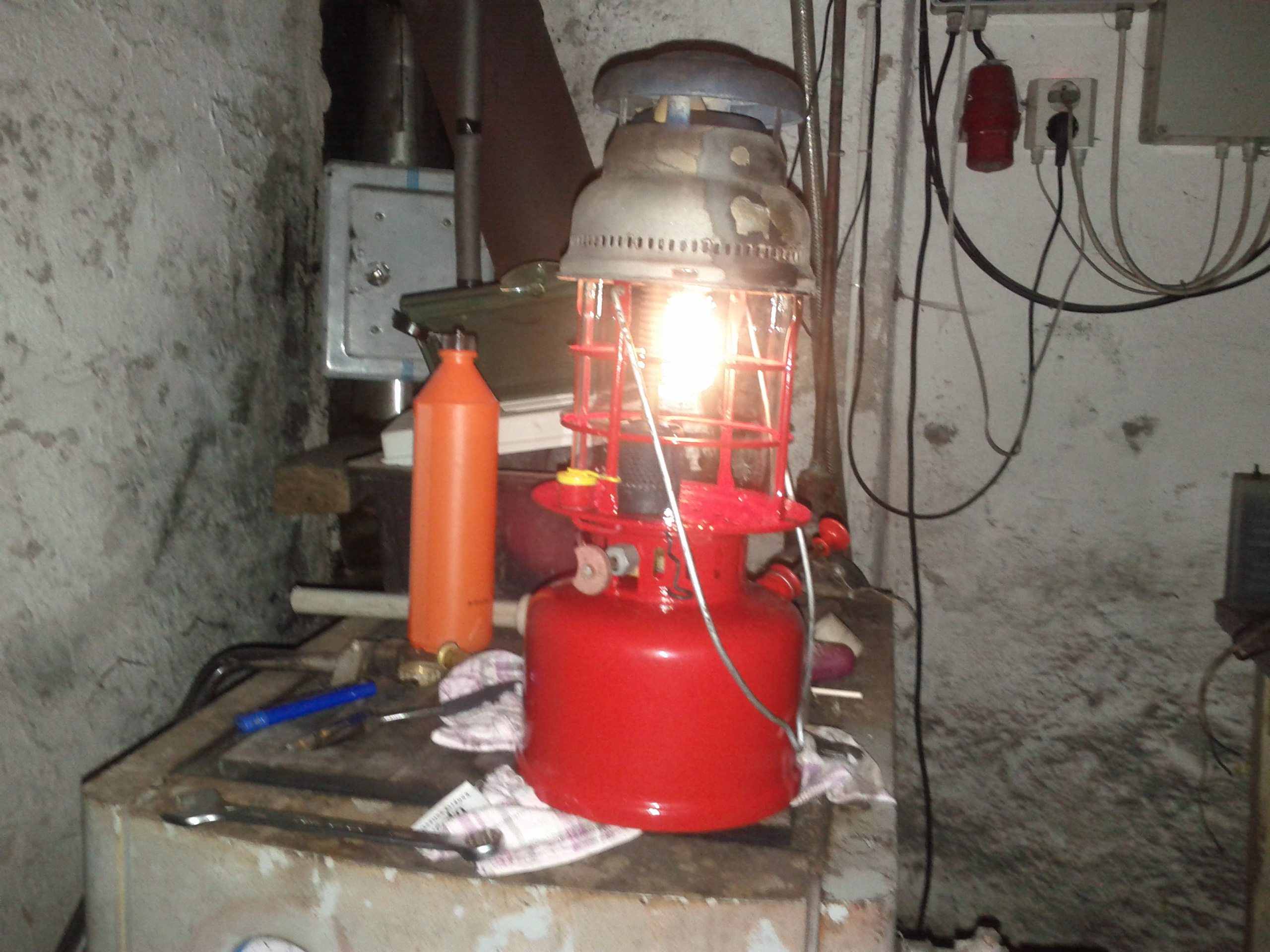

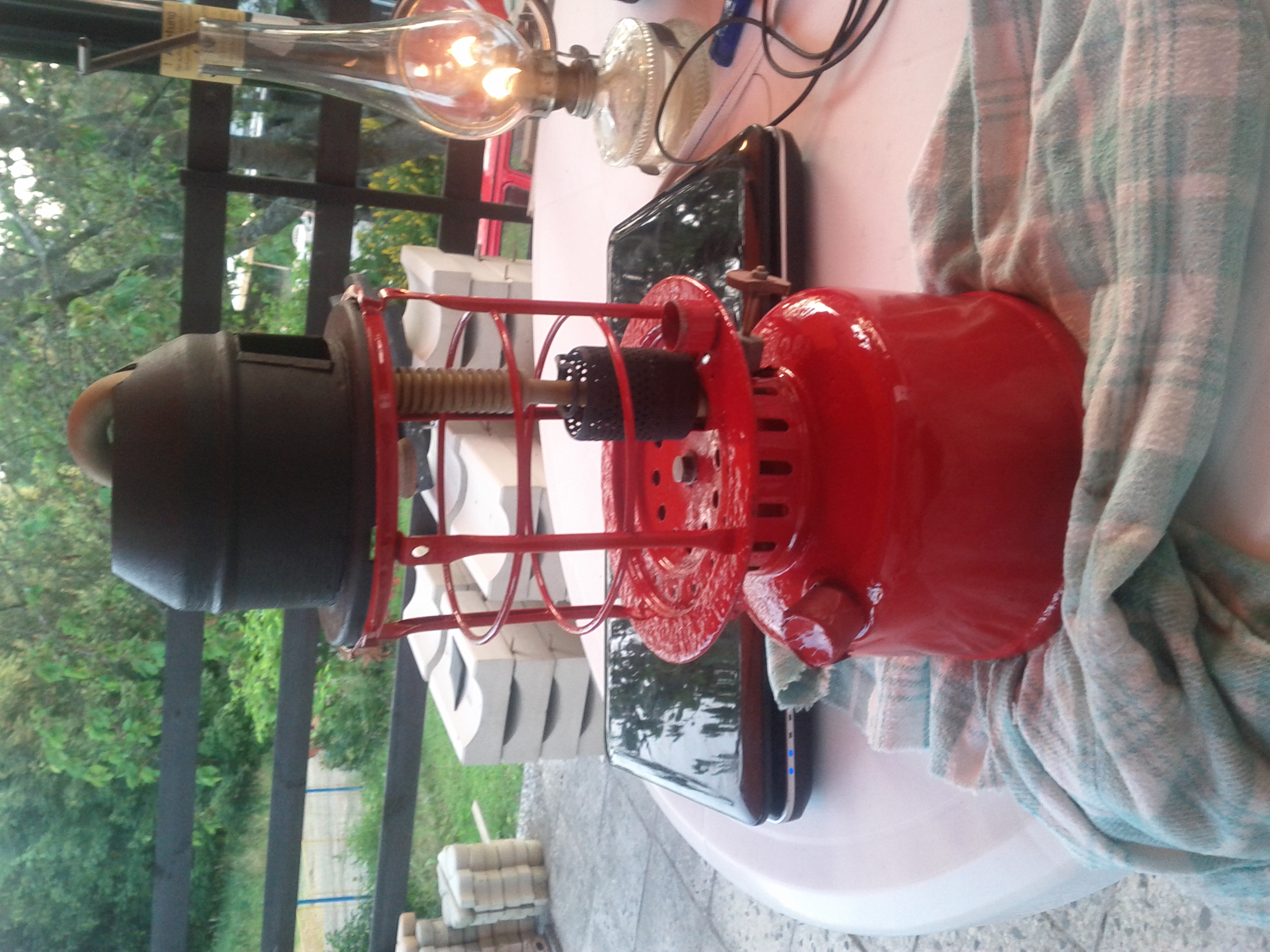

ahoj všem.Dnes jsem přidal do zálohy benzínovou lampu DITMAR MAXIM 506 která nebyla v provozu více jak 40 let a mám jí od svých deseti let kdy jsem jí dostal .Lampa je z let 1940-1950.Dnes jsem jí opravil a již zase svítí už jen poslat znovu na smalt cilndr a je to komplet.pár fotek pro nadšence jako já
