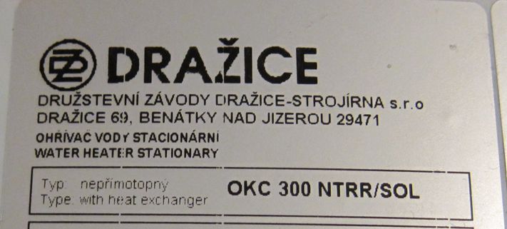

Jestli se tu bavíme ve skutečnosti o bojleru OKC 300 NTRR/SOL, tak do něj se montuje tahle příruba: https://www.topenilevne.cz/drazice-tpk- ... kw-p38484/, alespoň já jí tam namontoval.

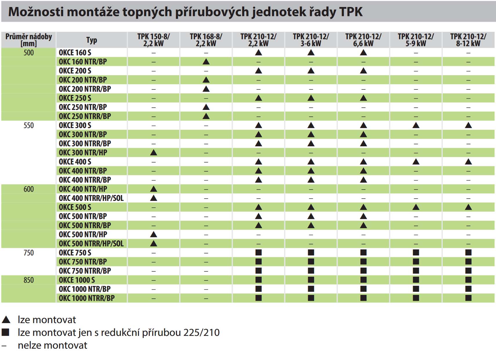

A skutečně to suché těleso pasuje do OKC 300l NTRR/SOL? Protože výrobce ji pro tento typ neuvádí:

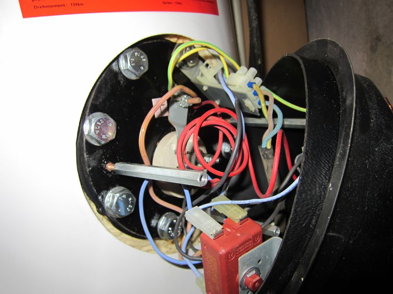

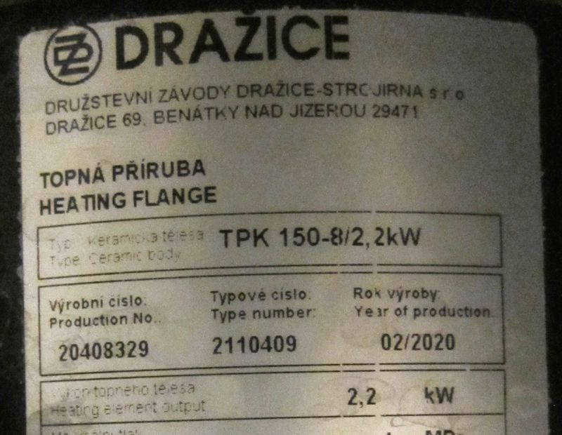

Omlouvám se za mystifikaci v příspěvku výše
, šel jsem se pro jistotu podívat a mám tam topnou přírubu TPK 150-8/2,2kW https://www.topenilevne.cz/drazice-tpk- ... kw-p55755/
Bojler je z roku 2019.
Přikládám fotky. Co se týká toho zapojení, klidně se ptej tady, nebo jestli nechceš veřejně, tak soukromou zprávou/emailem.

- Příspěvky: 8252
- Reputace: 1042
Re: pripojeni spiraly do nadrze
jenom perlička: mám OKCE200NTRR/SOL z roku 2011, objednal jsem tpk 168 podle tabulky (dřív v ní byl i ntrr/sol a tpk sice pasovala průměrem, ale nešla tam zasunout, vadil ten spodní výměník. Mám připravenou přírubu pro TJ6/4, kdyby fototermika umřela, abych ten boiler dokázal ohřát až dolů, když bude čím. Naštěstí byl prodejce solidní, na technické podpoře DZD po sdělení typu a výrobního čísla řekli, že to fakt nepůjde...
