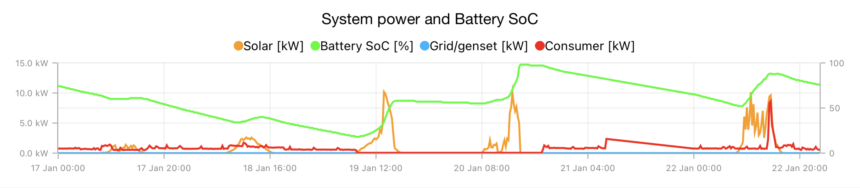

Re: FVE 19,95 kWp bez kompromisů - Dolní Posázaví
Ještě to období od 25.12-31.12 v grafu. Difuze když nejsou panely pod sněhem jede obstojně.
