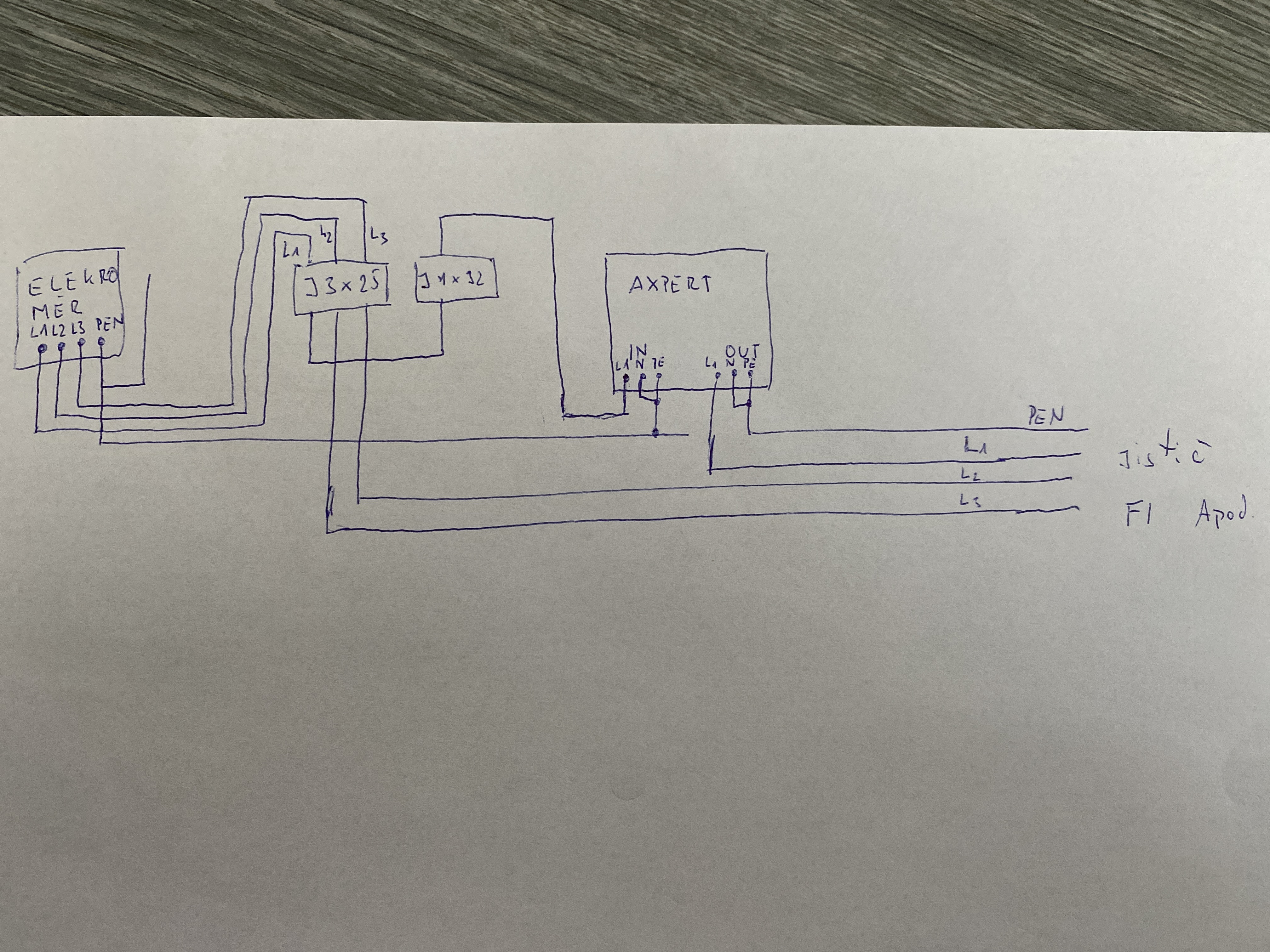

Procetl jsem to cele to vlákno i další topici a stejně jsem nenašel odpověď. Podle mě si myslím ze to takto zapojit mužů a ničemu to neodporuje. Dle obrázku a dalších uvedených věci v tomto vlakne by to mělo fungovat aniž by se axpertu něco stalo. Vás názor na to?

chybí tam uzemění výstupu z měniče pokud není PEin a PEout už propojená v měniči. Jistič 1x32A na vstupu do axperta je celkem zbytečný (pokud to nebude sloužit jen jako vypínač pro případ vypnutí vstupu do axperta) protože dřív vypadne ten jistič 3x25A

Mě je jasný, že dřív vypadne ta 3x25ka. Ale přesně jsem chtěl mít "vypínač" čistě na měnič. PEN je na výstupu uzemněn v podružném rozvaděči, případně je uzemnění v elektroměrové skříni.Camel píše:chybí tam uzemění výstupu z měniče pokud není PEin a PEout už propojená v měniči. Jistič 1x32A na vstupu do axperta je celkem zbytečný (pokud to nebude sloužit jen jako vypínač pro případ vypnutí vstupu do axperta) protože dřív vypadne ten jistič 3x25A

Pokiaľ budete ťahať kábel medzi rozvádzačom a Axpertom, ja už by som rovno natiahol 2x Cyky3x4mm2, aby sa toto prepojenie už nemuselo prerábať. V rozvádzači by sa káble zapojili ako sa má teda na N a PE mostík, ktorý by sa preklemoval. V budúcnosti, ak by sa menili káble, stačilo by len odstránič klemu a s touto časťou by nebolo potrebné hýbať.

N přece nemůže jít jen přes Axperta. Pokud by se Axpert demontoval (oprava, reklamace), neměly ostatní dvě fáze "nulák". Takhle to rozhodně neudělám.Camel píše:chybí tam uzemění výstupu z měniče pokud není PEin a PEout už propojená v měniči.

Ted jsem to asi nepochopil. Pokud se propojí PEin i PEout tak je vlastně v tom zapojení vstup Faze a PEN a výstup je Faze měniče a zase ten samej PEN. Tím pádem i po demontáži měniče mají fáze stále ten samej PEN. Navíc já bych tam měl namontován ten přepínač sítí a tím pádem bych měnič úplně obešel v případě potřeby ho demontovat.Kostěj píše:N přece nemůže jít jen přes Axperta. Pokud by se Axpert demontoval (oprava, reklamace), neměly ostatní dvě fáze "nulák". Takhle to rozhodně neudělám.Camel píše:chybí tam uzemění výstupu z měniče pokud není PEin a PEout už propojená v měniči.

Ale v té malůvce je to rozdělené, což je neskutečná blbost!
Má být PEN a na to připojené PENin a PENout, ne tak, jak to je nakreslené, že je to přerušené.
PEN se zapojuje tak, aby dyž někde upadne drát, tak bylo postižené maximálně to konkrétní zařízení, ne celý zbytek.
Takže tho Axperta je třeba připojit na svorkovnici PEN, ne to přes něj "protáhnout".

Jo to jo malůvka je blbě. Já myslel, že to nebude takto rozděleno, ale budou vstupy a výstupy propojeny N a PE na stejnou svorkovnici PEN v rozvaděči. Špatně jsme se asi pochopili vzájemně. Jasný, že rozdělit PEN a hnát to přes měnič je hloupost.

Ta malůvka je blbost a dokonce nebezpečná. Proč se o tom spekuluje pořád dokola. Z Axperta se veme L a N a vedou se do rozvaděče. N se připojí na svorkovnici N, ta se propojí se svorkovnicí PE. To se zove bod rozdělení. Odtud se pak vedou PE a N samostatně. Fáze se přivede na prostřední jistič, který je hřebenem propojen s ostatníma. Nechápu, co je na tom tak složitého.

A ako mám ťahať samostatne N a PE za Axpertom keď mám TN-C rozvod?
Plazivec
- Příspěvky: 458
- Reputace: 39
Re: Axpert- dvou, nebo třívodičová síť.
Smůla, asi nijak, nebo předělat rozvody, jako já.

Vždyť Cipis a Camel Vám napsali co s tím.Musíte napevno propojit PEN in a PEN out u měniče a budete to provozovat jako stávající síť TNC.Chtělo by provést ještě navíc přizemnění PEN nějakým CY6 v okruhovém rozvaděči za měničem samostatně odněkud zepředu (HOP atd.)jako ochrana proti případnému rozpojení PEN na měniči.Jednoznačně bych však raději provedl rekonstrukci na síť TNS v části napájené měničem (se stejným přizemněním PEN) a postupně přidával další prostory,stejně k tomu jednou dojde.Samozřejmě nyní nemůžete provozovat chrániče.(V TNC je jen jedna "nula" PEN).

V čem konkrétně je nebezpečná? Já ten PEN samozřejmě na svorkovnici dam. Nedokážu si představit jak bych to tam tahnul vcelku. Navíc v tom rozvadeci budou další jističe. Mě hlavně zajímalo zapojeni axperta v TNC, zda to lze, protože jsem někde četl ze pravé s tnc měli problémy.Plazivec píše:Ta malůvka je blbost a dokonce nebezpečná. Proč se o tom spekuluje pořád dokola. Z Axperta se veme L a N a vedou se do rozvaděče. N se připojí na svorkovnici N, ta se propojí se svorkovnicí PE. To se zove bod rozdělení. Odtud se pak vedou PE a N samostatně. Fáze se přivede na prostřední jistič, který je hřebenem propojen s ostatníma. Nechápu, co je na tom tak složitého.
A když už chceme byt dukladni tak správně z axperta vedeme PEN do rozvadece kterou připojíme na PE svorku a to se pak propojí s N svorkovnici. Nemůžeme vést N (modrý kabel) když bod rozdělení teprve bude v rozvadeci.
Ale jinak díky ti a všem ostatním za rady
