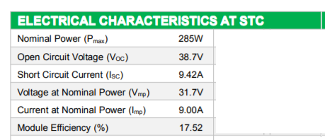

Je možné ke stávajícím panelům, přidat úplně jiný typ a vyšší výkon panelů?
Jsem v situaci, do které dojde zcela jistě každý solárník - rozšíření počtu panelů.
Mám teď 2S2P (4x poly Amerisolar AS-6P30 285W = 1140Wp) Regulátor Fangpusun 150/45 - max. vstupní napětí 150V (raději 145V).
Baterie LiFePO4 samodomo z 32700, 51,2V.
V létě se mi stávalo, že napětí z panelů vlivem teploty kleslo natolik, že i přes dostatek slunečního svitu, nestál výkon nabíjení za nic. Napětí nebylo pro nabíjení 51.2V baterie dostatečné.
Řešením by asi bylo zvýšit napětí z panelů (nyní max. 77,4V) připojením další dvojice panelů a vytvořit tak 3S2P. Výkon regulátoru je dostatečný (2300W při 48V baterii) a napětí na vstupu regulátoru taky nebude vyšší než 145V. Při zapojení 4S2P by napětí překročilo parametr regulátoru.
Místo mám jen na další dva a tak bych tam chtěl dát rovnou co nejvýkonnější, klidně 490W nebo víc.
Není to problém?
Děkuji za reakce, berry.

Pokud prodáváš panely do série tak musí mít stejný proud. Jinak dojde k omezení výkonu. Výkonnější panely mají většinou vyšší napětí (více článků v sérii).

sice se v tom vrtam jen rok, ale pochopil jsem, ze u regulatoru by ses mel pohybovat v horni 1/3 s povolenym napetim. tj. tvoje dva panely davaj 60V v zatezi. to je pro regulator 150V malo. tam by melo byt neco kolem 120V.
vychazet se musi z napeti naprazdno. tj tvoje panely amerisolar maji 40V naprazdno = 4x40 uz je moc. 3x 40 asi bude fungovat lepe nez 2x40. 3x40= 120V naprazdno, v zatezi to bude 3x90... trochu pitoma kombinace. ale dejme tomu
tvuj pripad ... mas 4 panely 2s2p. tohle predratujes na 3s, 1 panel ti zustane. bud koupis 2 podobne, nebo ten jeden das stranou, prodas, najdes jine vyuziti. a koupis dalsi 3 stejne a das je paralelne k tem prvnim 3. problem budes mit, kdyz koupis 3 silne, pak ti ale budou prvni 3 k prdu, protoze se "povezou na chvoste" kvuli mensimu napeti v zatezi. Jejich funkci vyuzijes pri horsim pocasi, kdy ty silnejsi trochu padnou s napetim, a ty slabsi zacnou trochu dodavat. podle me to bude fungovat blbe na 3s2p. asi by bylo lepsi kazde trojici dat samostatny regulator, a tam se to na vystupu srovna na napeti na baterii a kazdy regulator bude dodavat adekvatni proud.
anebo ty 4 prodat, a koupit 6 stejnych.

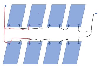

Tak jsem přikoupil dva úplně stejné panely a přidal - teď mám kombinaci 3S2P. Jde to pěkně, proud zůstal na max. 2x 9,42A (18,84 A) a napětí se zvedlo na max. 3x 38,7V (116 V), celkově výkon 1710 Wp. Byl jsem spokojen - do krachu BomemiaE... ne že by to byl můj dodavatel, ale ceny všeho teď rostou. . .
Chtěl bych ještě doplnit panely, mám místo ještě pro 2. Zase bych koupil stejné.
A tady požádám ctěné příslušníky fóra o radu. Můžu je připojit takhle? Dva nové bych připojil paralelně k dvěma krajním, co už tam mám. Šlo by to?
Cílem je, aby zůstalo max. napětí 120 V kvůli regulátoru. Ale nevím co to bude dělat při postupném osvitu nebo stínění.
Prosím poraďte. Díky moc.

Ne. Panely se zapojují tak, aby proud ve stringu byl (skoro) stejný.

Pokud ti regulátor 4S už nedá, tak budeš muset buď vyměnit regulátor nebo je zapojit 2S4P. Při tom taky zas pozor na kabely, jestli ty současné už nebudou moc tenké.
