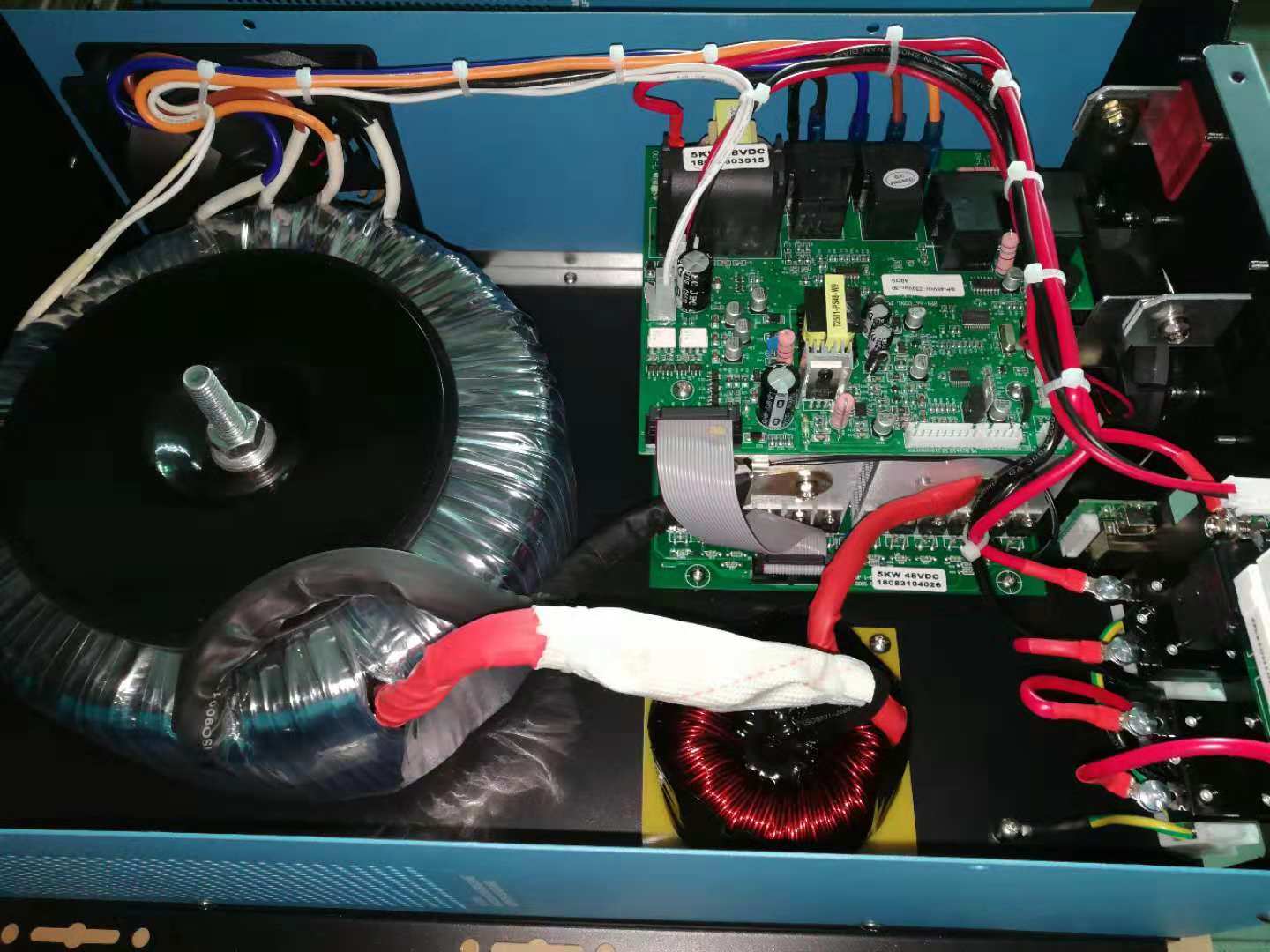

Zkušenost nemám, ale zaujalo mě to. Našel jsem fotku vnitřku a vypadá to řemeslně udělané celkem hezky. Je tam pořádný trafo a nízkonapěťový střídač. Ale trafo bude žrát i na prázdno.
Nikde tam nepíšou, jestli se to umí přifázovat, takže paralelní provoz asi nepůjde.
Podle blokového schématu to má fungovat jako online UPS, ale je tam jenom jedno trafo. Vypadá to, že vstup 230V i výstup 230V je na jednom toroidu. Obě vinutí se přepínají přes relé.
Předpokládám, že při režimu běhu ze sítě se prostě transformuje 230V na 230V přímo a střídač začne pracovat v režimu řízeného usměrňovače pro dobíjení baterky. Při výpadku sítě začne střídat a odpojí se jedno 230V vinutí od sítě.
Budiče tranzistorů vypadají, že jsou na té horní desce. To by bylo dost blbé, tranzistorů je tam hromada a potřebujou dost proudu na otevření. Takhle dlouhé vedení může být problém.
Možná to bude fungovat dobře, ale na stránkách nemají ani návod ke stažení. Opravit to půjde asi snadno, není tam klasických 320V DC, jako ve vysokofrekvenčním měniči.
Na hraní by se mi to líbilo, ale nespoléhal bych se na to. A jako hračka je to zase dost drahé.

Celkově to hodně připomíná klasickej PowerJack měnič, ta výkonová deska jistě. Online UPS to jistě není, spíš ofline... PJ není doporučeno k síti vůbec připojovat, není tam synchronizace a u několika kusů došlo k destrukci (slepení relátek?) Pokud to je PJ, tak trafo je poddimenzovaný, 3kW trvale není vůbec možný, tak pár minut... Něco podobnýho, akorát v "8kW" verzi jsem po destrukci elektroniky (fakt zoufalá konstrukce) použil jako základ pro samodomo měnič, kterej je zkratuvzdornej. Dokonce elektronika vydržela několik pokusů o zapnutí se zkratem mezi primárem a sekundárem trafa... Nejslabší část je teď to čínský trafo. Pokud bys chtěl vyrábět LF měnič, tak vím jak a rád se podělím se zkušenostmi. Jo a dobrý trafo (obvykle není z číny) má při jmenovitým výkonu 7kW spotřebu naprázdno pod 20W, to už nedokážu seriózně změřit (kvůli velkému cos fi) Na jaře takový trafo stálo cca 10kKč. Předpokládám, že vývoj ceny železa a mědi zajistil, že teď by stálo 20kKč, ostatně v JK eltra ti rádi udělají nabídku na trafo 230/26V odpovídajícího výkonu, do poznámky napiš jenom "nižší sycení" - tj dražší trafo, ale menší ztráty... P.S. před šesti lety stál PJ8000 méně než 10kKč.
