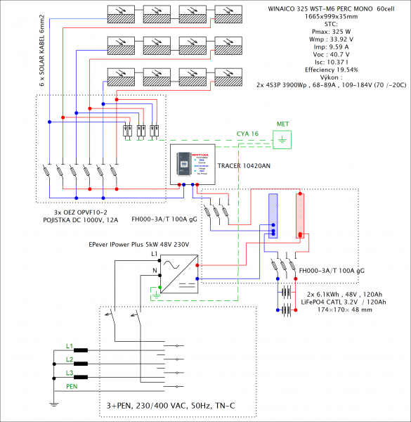

Zdravim přátelé solárníci, máte někdo zkušenost jak by správně měl být zapojen off grid měnič (Epever Ipower plus) do sítě TN-C ? Přepínat chci sít 1-0-2, a to jak L a N, ale nemám jasno kam s PE/uzeměnim. "Bohužel" barák byl cca 20let zpět předělán do komplet mědi ale TN-C :roll: .MET budu teprve budovat (základové zemnění neexistuje). Jinak na výkresu je půlka systému,vedle bude zrcadlově to samý.Takže 2x5kw měnič .Rozvadeč přijde komplet vyměnit a předrátovat takže nakonec stejně skončim u firmy co to zkreslí a AC část zapojí. Přemejšlim i nad komplet rekonstrukcí rozvodů, ale to se potom můžu tak maximálně chodit koukat na paletu panelů do garáže, protože to by byla pěkná finanční pecka a k tomu domorodcům by se to asi moc taky nelíbilo :)
9,4kWp : 325Wp 12ks Jih + 12ks Západ+ 405Wp 4ks Fasáda Jih Uložiště :32xLiFePO 280Ah , Epsolar : 2x5kW Ipower , 3x Regl 8420AN

Ja myslim, ze PEN mesmis nikdy rozpojit. I kdyz spinas vsechny poly, tak se muze na okamzicek stat, ze bude pripojena faze a PEN ne, a pak to muze mit fatalni nasledky. Uplne neznam ten menic, ale v techto situacich se N a PE menice spoji s PENem co mas v baraku a nikde se nerozpojuje.

Ten vykres je nespravny. V TN-C sieti je vodic PEN spolocny a preto ho nemozes prerusovat (a ani ho neprepinas). V sieti TN-C-S alebo TN-S vodic N mozes prepinat, ale vodic PE nesmie byt preruseny. Pri pouziti prudoveho chranica pred menicom (tzn. rozdelis PEN na PE a N a solarny system uz riesis ako TN-C-S/TN-S) sa uz nesmie spojit ani N distribucna a N solarna a toto zapojenie velmi neodporucam.

Diky. Ano máte pravdu PEN nebo PE v by se rozpojovat nikdy neměl.Vedlo mě k tomu že připojuju vlastně novou sít/ zdroj , kdy distribuční sít komplet odepnu v jednom kroku, tedy fáze i PEN (na výkresu jsou přepínače 1/0/2 špatně samostatně-bude to jen jeden) Ale jak píšeš riziko že v jednu chvíly bude fáze připojena a PEN ne, tu je.

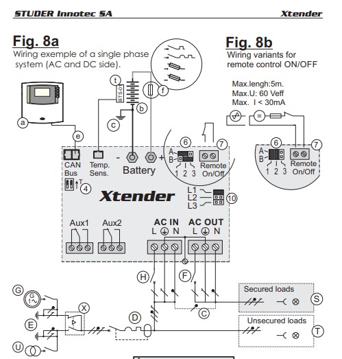

ale EXTENDER má PEN proklemované, ne? N vodič u TN-C mám také spojený. Je to OK?

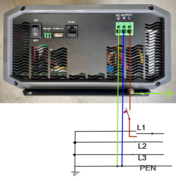

Je to relativně jednoduché. Přívody do měniče jsou fáze a PEN, PEN zapojíte jak na uzemnění, tak i neutrál přívodu. U vývodu už se řídíte podle TN-S, tedy neutrální vodič zapojíte na neutrální vývod měniče a uzemnění vyvedete z N měniče na novou zemnící tyč, případně připojíte na uzemnění domu, pokud existuje. Za měničem je pak už klasická běžná moderní TN-S síť. Předpokladem takového zapojení je ale, že nebudete míchat ta dvě zapojení následně do sebe.
Ano,jen stím rozdílem že v mém případě jsou rozvody v domě stále TN-C(samozřejme mohl bych si za měničem udělat ješte separé rozvody TNS).V mém případě je zde Měnič pouze jako zdroj, tedy jen AC-out . Správné zapojení by ted mělo být na vývodu z měniče (pohled o zdroje) : PEN na N + uzemění a zpět na PEN sběrnu v rozvaděči a přepínat jen Fázi mezi měničem a distribuční sítí.

Jo, to pak jo, já myslel, že budete dělat separé.
přesně podle obrázku to je možné zapojit řeilo se to tu v jiném vlákně přímo u tohoto měniče. Sám jsem to takto zkoušel zapojit a bez problémů.

Super, díky.Prolejzal jsem forum nahoru dolu ale ale vetšinou našel témata ohledně zapojení hybridních meničů v TN-C-S ;) Ono Nakonec AC bude zapojovat Elektrikář, ale rád slyším zkušenosti ostatních.

Proč 3 kusy DC svodiče přepětí, když měnič má pouze jeden DC vstup?

Asi někdo zapomněl, že se ochrana dává k tomu, co se má chránit.

Cipis & Tomas,no v mém případě víc svodičů = mín znalostí a prázdná peněženka :)Dikes za upozornění, přepětovou ochranu jsem ještě nestudoval ale Kníška od Hájka &DEhn už tu na mě čeká.Mám to zatim rozkreslený v pracovní verzi abych si rozvrh umistění, kabely/průměry a udělal soupis co mi ješte za "železo" chybí.
