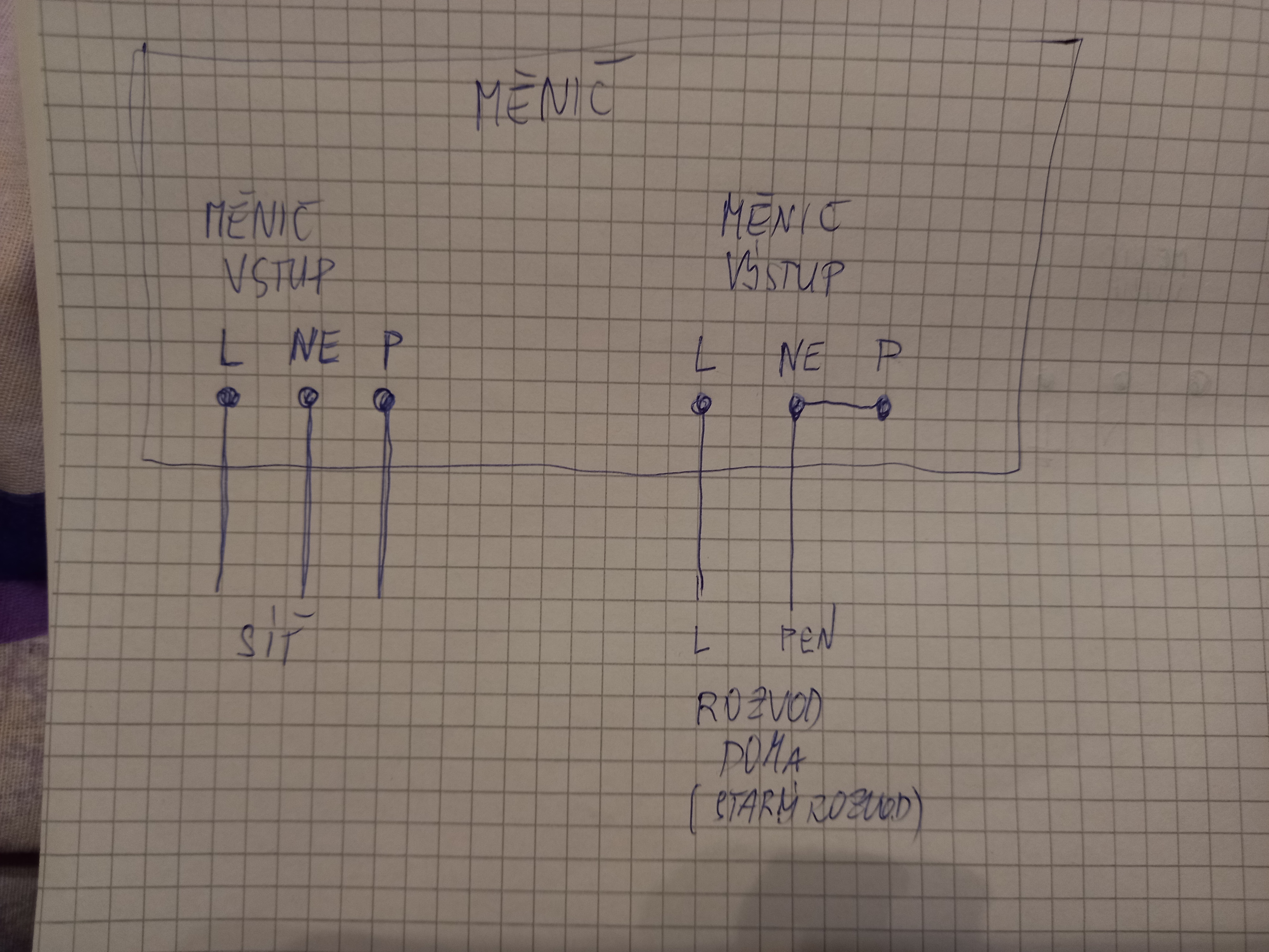

Martin P
- Příspěvky: 677
- Reputace: 94
- Lokalita: Havlíčkův Brod
- Výkon panelů [Wp]: 19845
- Bydliště: Havlíčkův Brod
Re: Axpert- dvou, nebo třívodičová síť.
Máš to namysli takto?
ty asi nebudeš elektrikář?Martin P píše:Máš to namysli takto?
- Příspěvky: 8263
- Reputace: 1043
máš to úplně blbě. NE neexistuje, když už, tak PE. a ze místem rozdělelení PEN na PE a N už se NIKDY nesmí spojit. A potom máš naopak vstup a výstup, pokud má být dodrženo to výše. Takhle nikdy ne!!!
Kdo z vás podrobně prohlídl nějakou desku z axperta? Já jich několik po 100Kč koupil na součástky, a prohlídl jsem si, jak je to řešený, dokonce mám kus té desky s výstupním filtrem uřezanej a zapojenej na svůj samodomo měnič. Tím pádem jistě vím, že jak vstupní filtr na přívodu ze sítě, tak výstupní filtr je symetrickej, tj stejnej jak pro L tak pro N. Propojením N vstup s N výstup se vlastně ty filtry částečně vyřadí z provozu, když se nestane nic jinýho.
To Jahodovák: ty bydlíš v paneláku? u nás na moravě se dvoudráty nachází jenom v panelácích, jinak historicky zemnění, tj 3 dráty, a napěťový chrániče, pozděj v 70-tých letech proudový chrániče...
Kombinace axpertu zapojenýho za fi který je u leketroměru je potenciálně nebezpečná věc.
1.) fi nechrání obvody za axpertem.
2.) po vybavení fi se může dostat část napětí z měniče na N vodič.
3.) proudy který prochází odrušovacím filtrem do ochranného vodiče můžou způsobit nežádoucí vybavování chrániče.
Takže řešení je snadné: přívod klidně TNC, rozdělit N a PE na svorkovnici před axpertem, vývod TN-S, tj L a N, PE už je spojený na vstupu, nějaký chrániče a pak TNC-S instalace (3 vodiče) do skanzenu zapojenýho v TNC bych neměl odvahu něco takovýho zapojit, záleží na odvaze každého soudruha. Už třeba proto, že v TNC nelze použít Fi, který v domácnosti s biologickými škůdci považuju za nezbytnost (biologičtí škůdci jsou různých druhů, děti, kočky, králík, morče, manželka...) protože mají snahu ničit veškerý pohyblivý přívody, a jenom fi zajišťuje jejich přežití...

Pokud jsem to dobře pochopil, má to být takto.
Za ten kopanec v minulém příspěvku se omlouvám. Máme celá rodina koronáče a nějak mi to nemyslelo.
