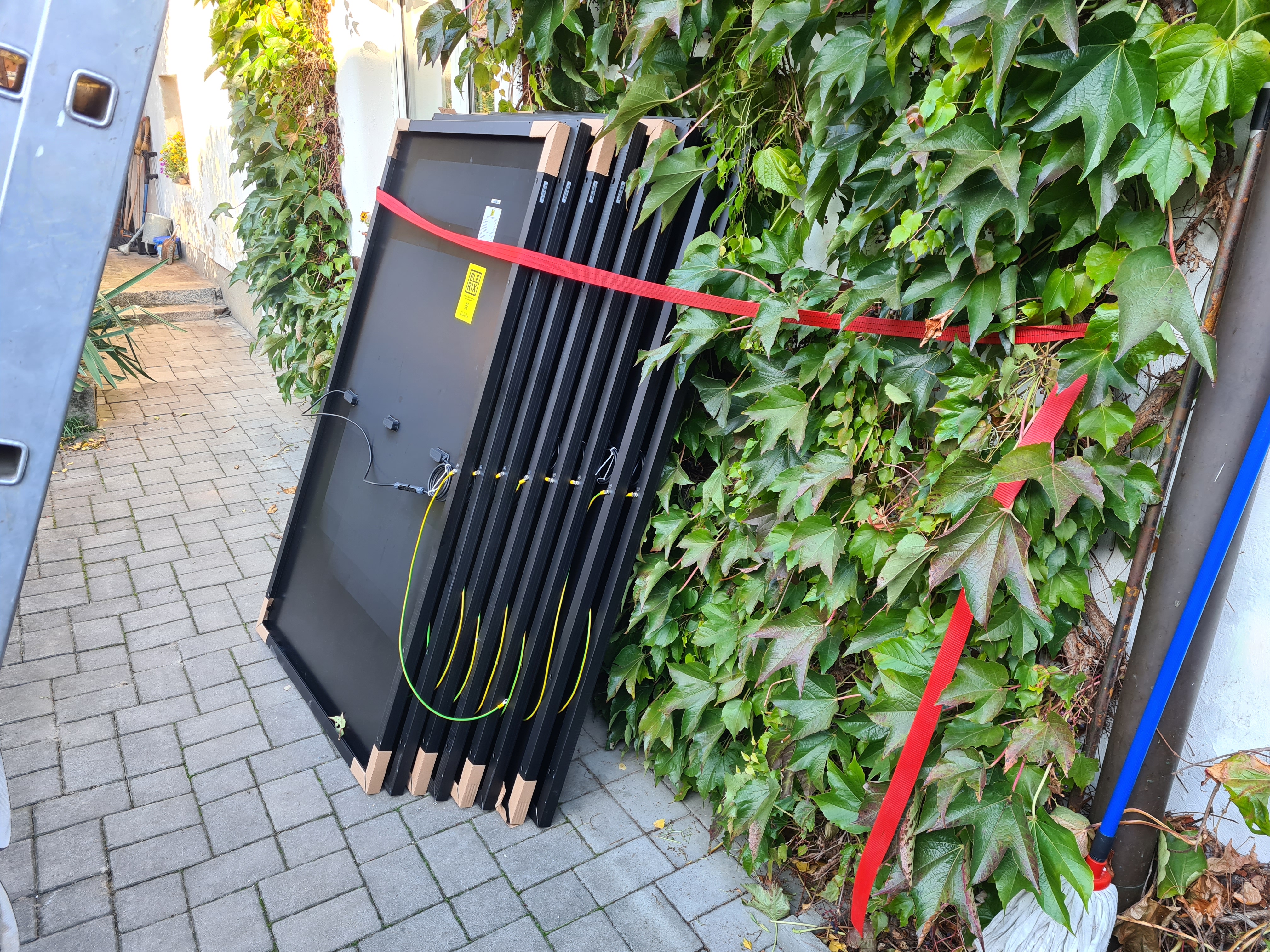

Tak panely a montážní systém jsou doma. Do auta se to vešlo úplně akorát.
A ještě jsem dostal povolení z úřadu pokácet jeden starý strom, který stíní.
Bylo to v plánu, ale teď se to bude hodit.

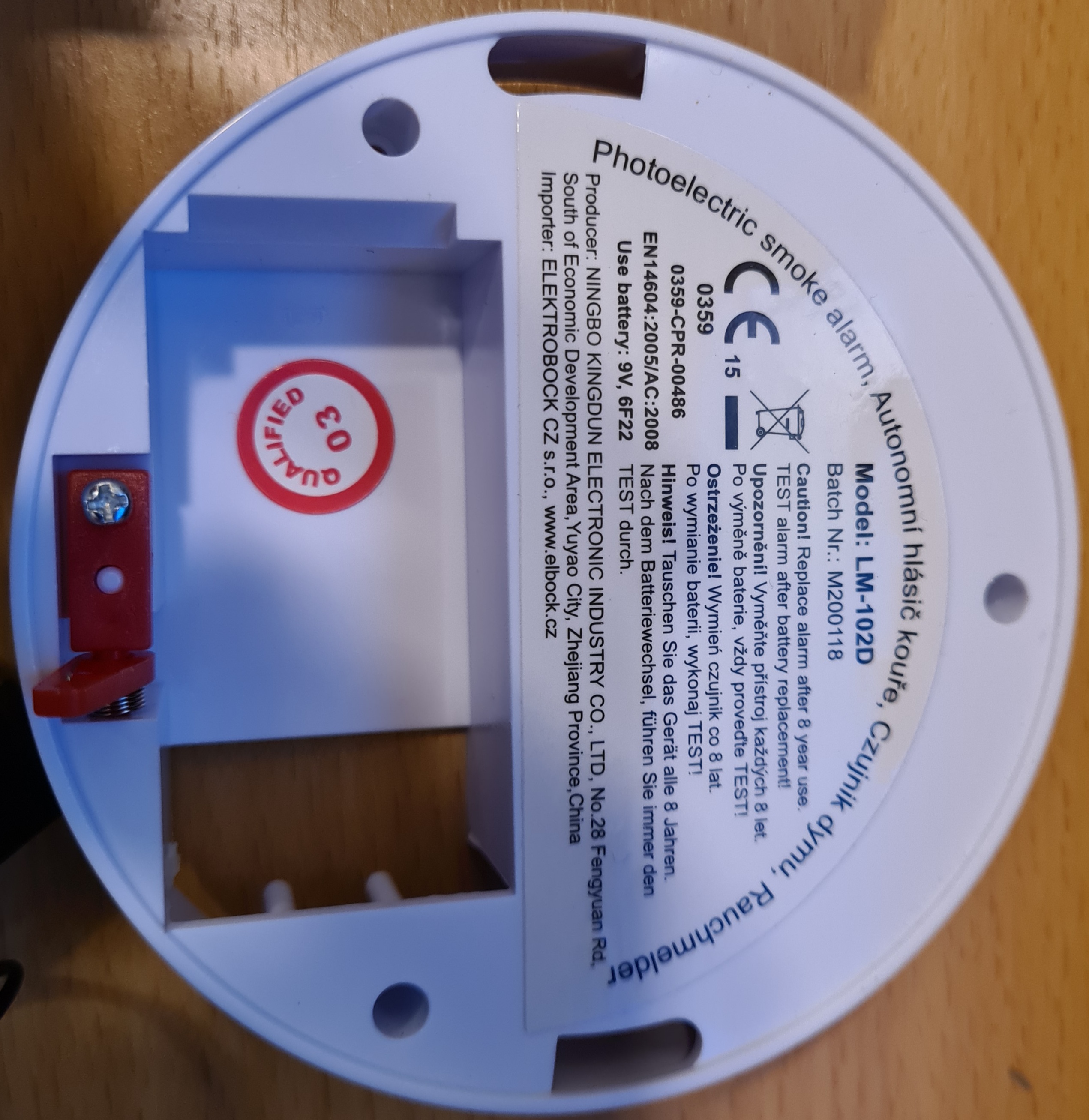

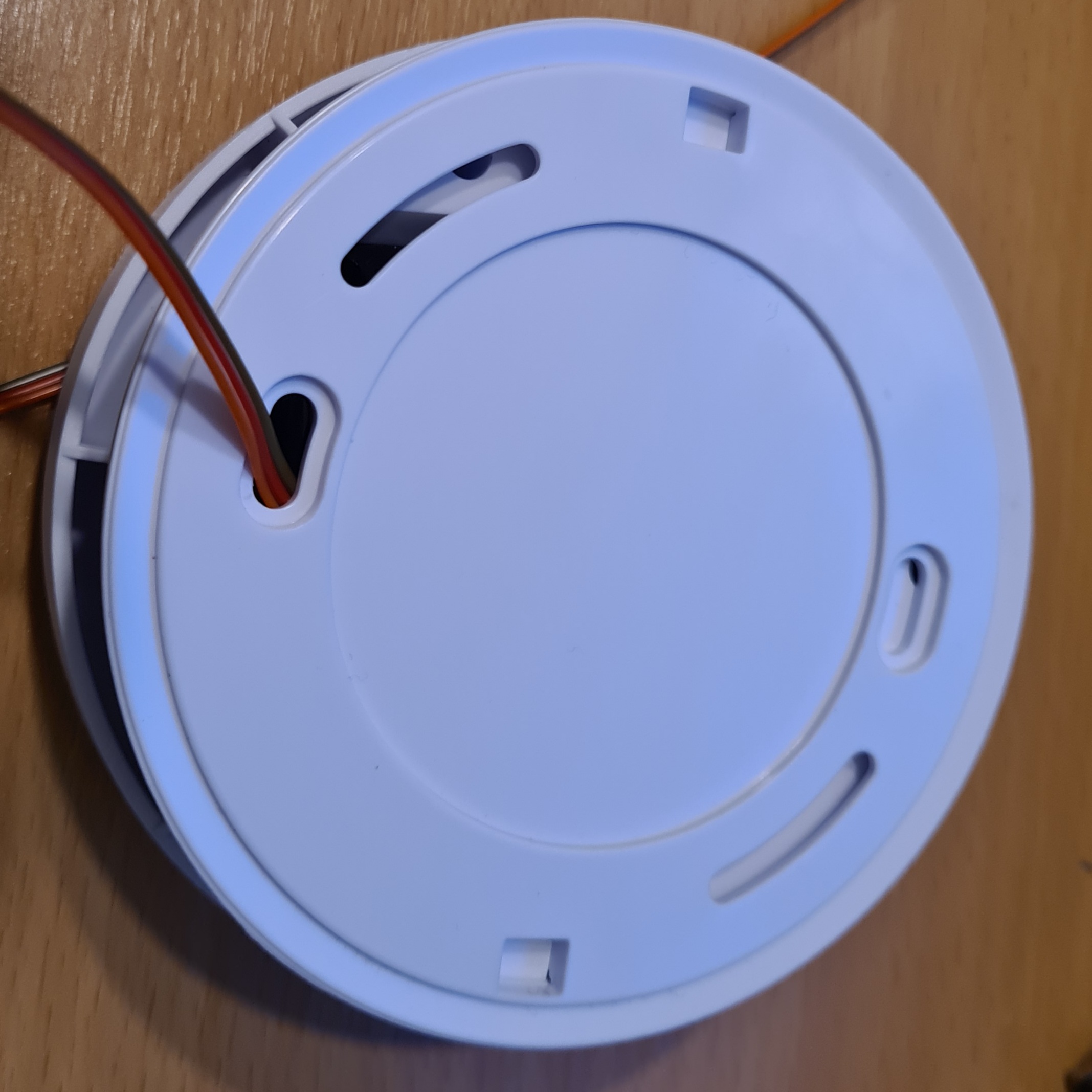

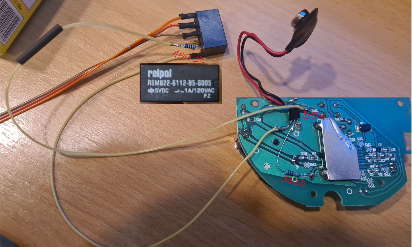

Tak ještě jsem si udělal večerní cvičení a dodělal do požárního hlásiče relátko. Asi to není úplně hodné následování
, ale stál 199kč i s 9V baterkou. Model LM-102D od elektrobock cz z Alzáče.
Když už to na to mám stejně vše připravené, tak to tam doplním ......
čip uvnitř je KD-5810, zde je odkaz na DS, který odpovídá https://www.nxp.com/docs/en/data-sheet/MC145011.pdf
Bohužel jsem měl velké relátko, tak jsem z toho musel vyhodit pípák, aby se vešlo, v kumbále to nebude stejně slyšet. Signalizace bude odpojením domu od elektřiny.
Výstup na plošce TP7 slouží k parelelnímu propojení čidel. V případě signalizace kouře se na něj připojí Vss. Bohužel výstup má max 16mA, tak jsem tam musel dát transistor. Proud do relátka je 40mA.

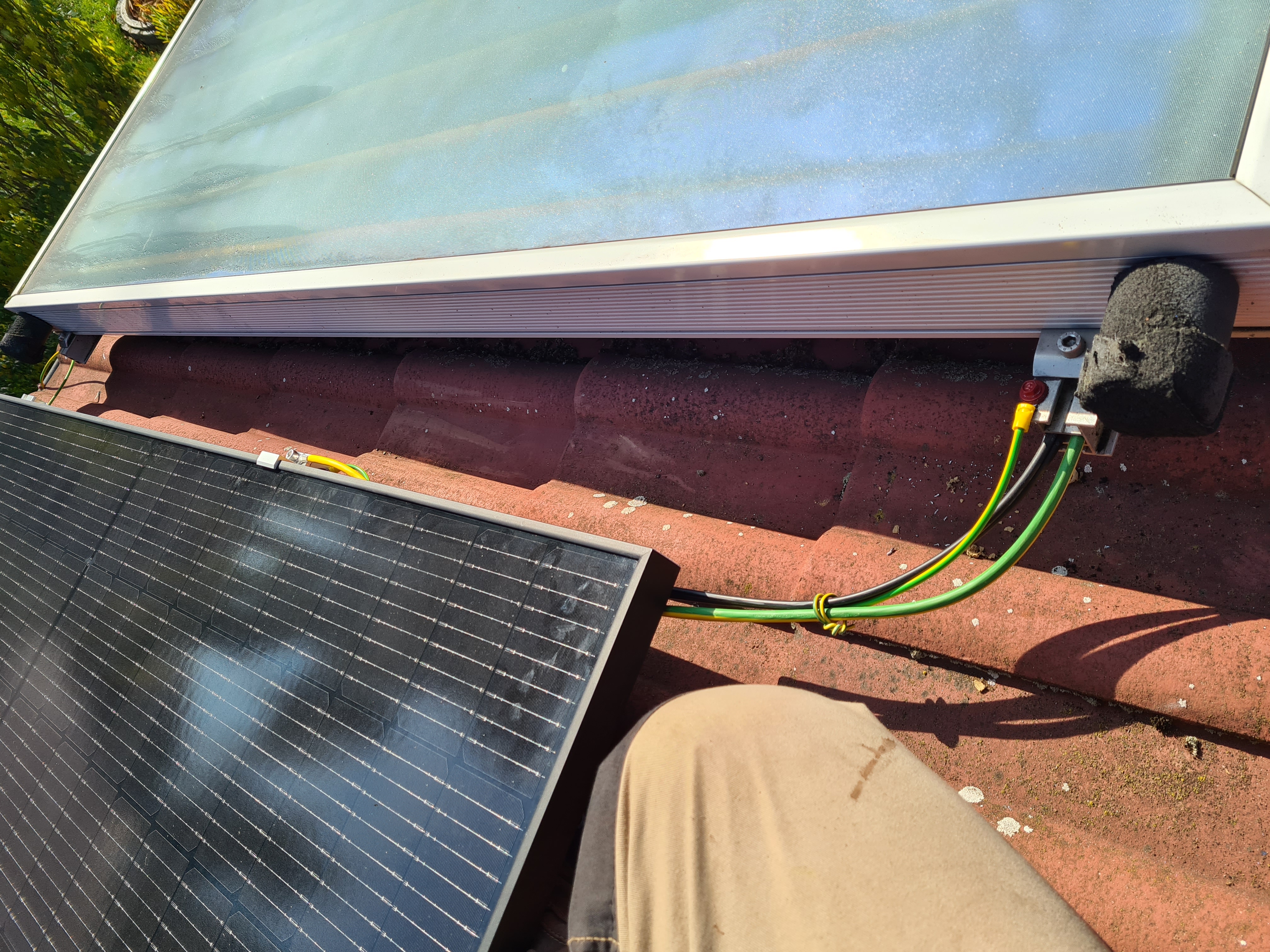

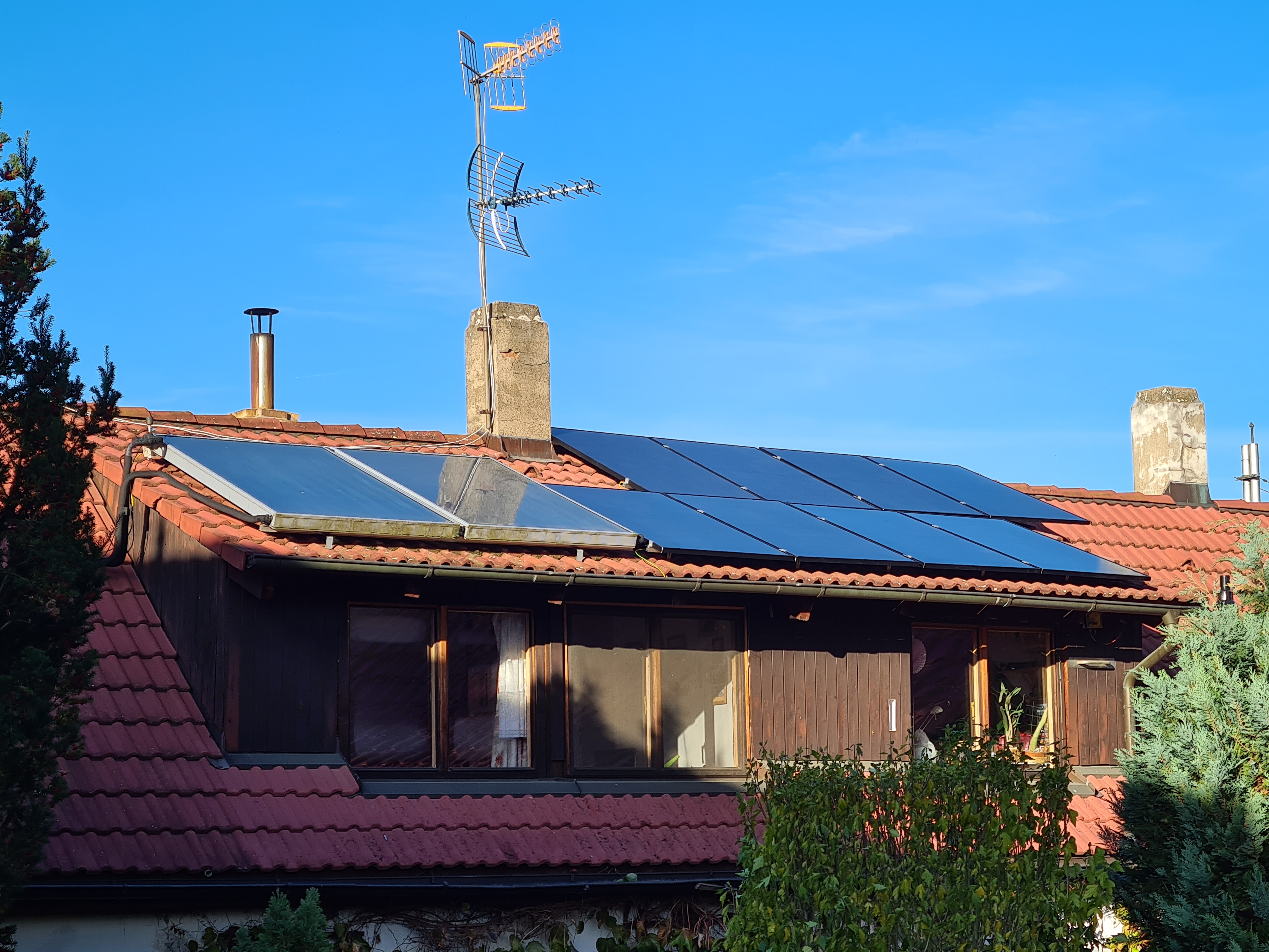

Vývoj po víkendu:
Namontovány držáky a osazeny panely na střechu ... Byla fakt slušná pakárna, hlavní problémy jsem si způsobil sám. Koupil jsem dvoupanelové montážní sety a moc jsem u toho nepřemýšlel. Takže mi chybělo spojení montážních setů dohromady, měl jsem málo mezipropojek a téček. Pak další ultrapakárna a protože jsem wattů chtivý tak mi to vyšlo do hřebene
Docela dlouho trvalo udělat pospojení ...
Co se týká nošení panelů na střechu v jednom člověku, tak to je mazec. Vzpomněl jsem si na @youdovo "vytlačím panel před sebou po žebříku" ..... a sakra a jak .... Tak můj způsob byl, že panel 1755x1038 jsem táhl za sebou. Nakonec mi to připomínalo posilovnu, kde jsem byl asi jednou pře 20lety, celý panel povytáhl a bokem ho nastrčil na střechu...
Snažil jsem se si dát záležet, aby kabely neležely na střeše a vše přivázat na panely, nebo na konstrukci. Použil jsem na vázání měděnou 1.5ku, vázací pásky i s UV filtrem se vždycky rozpadnou. Nahoru jsem vytáhnul zemění o průřezu 16mm, pak vše pospojeno 6kou.
Nejsem na to nijak zvlášť hrdý, ale je to na střeše.
PS: hromosvod tu nikdo nemá, tak přeci nebudu první...
PS2: Dnes asi DHL přiveze měnič, už byl v Boloně, Milánu, Brnu a Praze. Tak jsem zvědav co mi vlastně za ty prachy přivezou ....

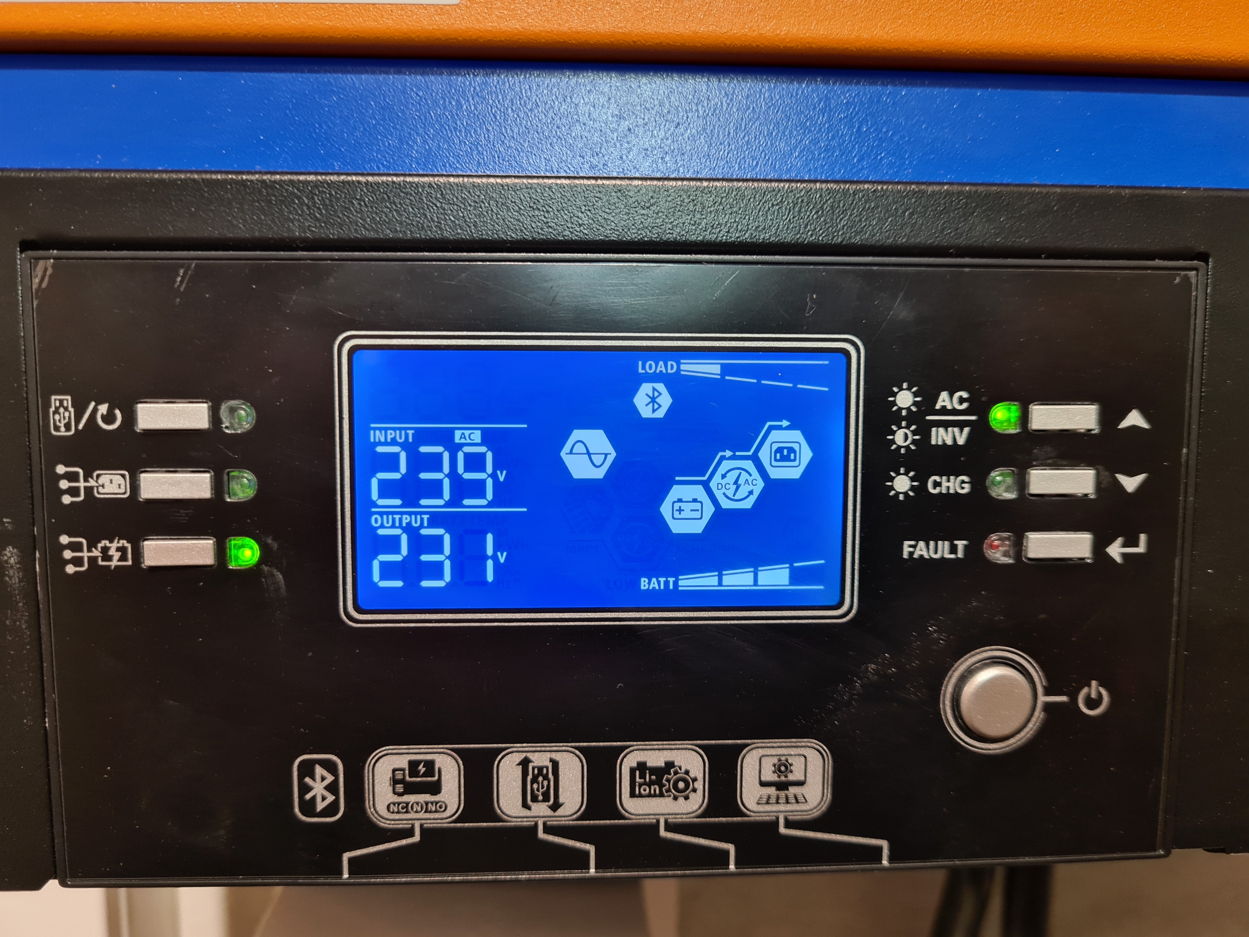

Tak a je to tady .... Přijel měnič. Odpoledne jsem zapojil a teď v noci rozjel. Dokonce jsem dosušil jedno prádlo v sušičce na baterky.
Ještě jednou jsem zbalancoval baterku. Bude to pěkně automatické jednou, za měsíc. Nastavil jsem přesně napětí, že po vyrovnání článků skoro neteče proud. Zakroužkovaná kolečka ukazují, jak jsem zvětšoval nastavené napětí. Od čáry dál se to už vypnulo, je to nastavené na dvě hodiny.

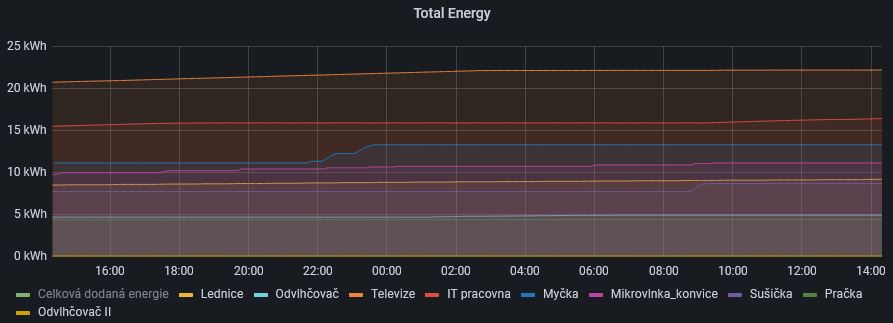

Tak mám první den v provozu. Zátěž zatím dělá jeden server s UPS, zítra ráno se vrhnu na přepojení hlavního rozvaděče a udělám pět připínatelných sekcí. Dle rozvahy bude možné připojit různé části spotřeby a už nikde nic neměnit.
Zde je měření z prvního dne:

Docela jsi si pohrál
nicméně jsi poctive pospojoval panely, ale anténní stožár uzemněn není....
Pak dej info jak se daří vytěžovat systém/aku. O jaké přepěťovky se jedná za takovou cenu?
Máš na ten měnič záruku nebo ho kdyžtak obětuješ?

No vidíš, to mě netrklo. Taky ho chci zrušitsitra píše:Docela jsi si pohrál
Tak už teď je jasné, že panelů je málo, jak lidi říkali výše. Budu muset začít šetřit na dalších 8 panelů.sitra píše:
Do grafů jsem si přidělal průměrnou hodnotu spotřeby. Bez velkých spotřebičů (pračka,myčka,sušička,mikrovlnka,varná koncice), Se to vyšplhá v den kdy jsou všichni doma na cca 300W. Což je docela mazec. Z grafu je vidět, že dnes za téměř ideálních podmínek se už nedobila baterie. Navíc sluníčko zase o kousek kleslo a přes poledne mám stín od stromu, který tam ještě před týdnem nebyl. Strom sice půjde dolu, ale principiálně se nic nemění.
Vše mám udělané, že se dá připojovat postupně, tak podle ročního období budu nějak balancovat.
Stejně jako to mám u teplé vody. Tam taky zavřu druhý 200L bojler.
Baterka se zdá zatím OK. Schválně jsem zvolil 2x100Ah články aby se rozložil proud. Zdá se, že tohle funguje dobře a pokud něco nepo, tak baterka bude spokojená.
https://www.svodice-prepeti.cz/Svodic-p ... 00-d55.htmsitra píše:O jaké přepěťovky se jedná za takovou cenu?
Jinak na měnič je záruka výměny na 14dní

Systém doplněn o ztasmostizované zásuvky Gosund SP111, měřím skoro všechny spotřebiče. Cena jedné zásuvky cca 260Kč. Takže spotřební depka. Tady je výstup měniče, kde je zbytek. Světla,kotel a pár okruhů zásuvek.
Dle očekávání výroba se blíží k nule, kousek severně od Prahy. V hlubokém údolí u řeky je skoro stále inverze a sluníčko je fakt nízko. Takže výrobní depka.

Jak mám číst ty údaje? FV input je vyrobená energie (panely>měnič>baterie) a FV output je odebraná energie (panely+ baterie>střídač)?
Pokud ano, tak odebíráš z baterek mnohem víc než do nich dáváš a výroba až na 3.12 nula nula prd?
