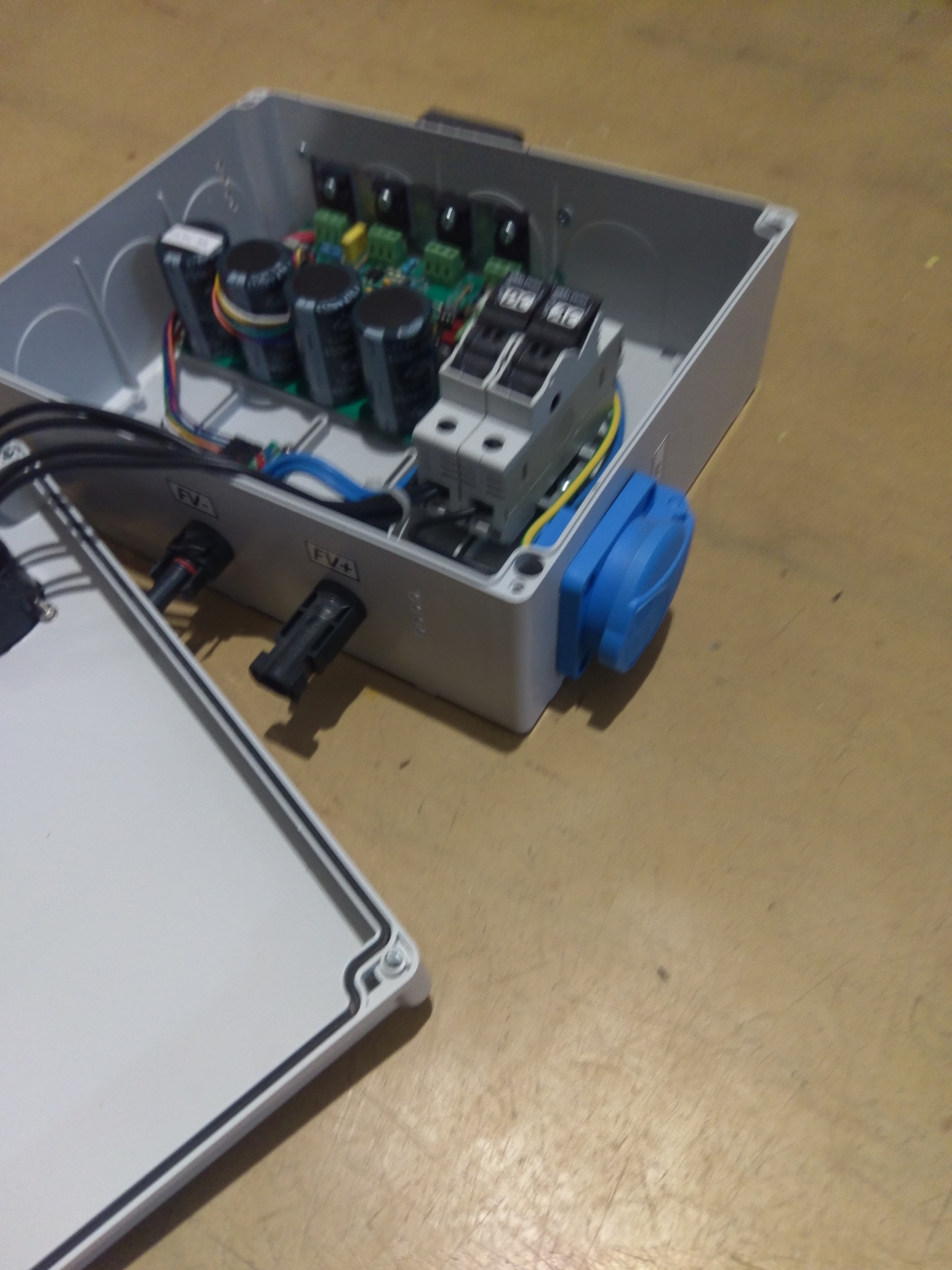

Tohle je profesionální výrobek? Jestli jo, tak to zkušebnu nevidělo...

proč tolik povyku?kodl69 píše:Tohle je profesionální výrobek? Jestli jo, tak to zkušebnu nevidělo...
Ty máš snad na ty svoje homemade tuningy prohlášení o shodě? BTW cena je neúměrná, viz oplockého nabídka.
- Příspěvky: 8252
- Reputace: 1042
Re: predám menič k ohrevu TUV
ne, ale aspoň se snažím dodržet normy. Tj chladič mám vevnitř, nemám kovový šroubky procházející krz kryt. Dyť od napětí panelů tě v tomhle případě dělí jenom izolační podložky pod tranzistorama. To určitě na 4kV nestačí. Navíc když ten mosfet vybuchne, tak se kolikrát přivaří k chladiči. O přepěťovku tady není ani pokus, i když MC4 konektory navádějí, že to má být připojeno přímo k panelům, o tom, k čemu navádí zásuvka na výstupu nemluvě...
Že to funguje, neznamená, že je to bezpečný...
