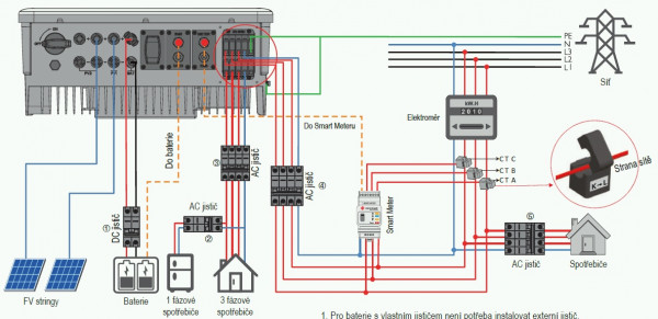

kdyz jsem planoval, taky jsem chtel tri faze, ale pak jsem zjistil, ze je to nenavratna komplikace. kdybych nemel trifazova cerpadla, ktera jsem porizoval v obdobi, kdy jsem si myslel, ze fotovoltaika je blbost, tak neni co resit. dnes cokoliv, co mam doma trifazoveho se da poridit bez problemu jednofazove. postupne jsem dosel k nazoru, ze v domacnosti jsou tri faze jen problem. 5 kw minimalne do zacatku staci, s trochou ohleduplnosti.

ringo>beru zpět,četl jsem si popis na jednom webu a tam to bylo zkomoleně vysvětleno tak ,jak jsem to podal i já.Prošel jsem si další a zjistil že zálohuje na 3f,ale nikde se nepíše jak je to pak se zapojením,protože on dodává v souladu s DS na jednom výstupu AC a ten je hlavní,tudíš tam umí hybridovat a podat max výkony.A pak je pod ním druhý výstup přímo z baterek či panelů,ale nikde jsem se nedočet jaký má výkonový limit,protože jen tento výstup AC umí jet bez DS. A prekérka nastává kam tedy barák zapojit,když hlavní výstup jede jen se sítí a ten druhý vždy,ale neumí hybridovat a limity jsem nenašel.

Známej má něco podobnýho, a má tam ruční přepínač sítí (hager sft340). za normálních okolností je barák zapojenej na hybrid, a při výpadku sítě to ručně přepne na výstup co jede furt. Trochu návrat o mnoho let zpátky, na druhou stranu, ty výpadky nejsou zas tak častý...
