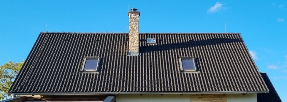

Sedlové střecha je celkem vhodně orientovaná – odklon od jihu je 27° na západ a sklon 38° - viz. obrázek z 16.5.19:17. Problémem je poměrně vysoký komín, který stíní brzy ráno levou dolní část a pozdě odpoledne pravou horní. Rozměry střechy jsou 6,4 x 12,2 m. Okap vyměním za plastový, aby panely mohly začínat na spodním okraji střechy. Nejdříve osadím pravou polovinu střechy.

• Jak byste doporučovali ošetřit stín komína? Optimizéry? Více paralelních LV stringů? Vzdát se plochy?

Jestli jsem dobře pochopil dokumentaci k optimizérům, je možné je osadit pouze na vybrané panely ve stringu. Máte s tím někdo zkušenosti?
