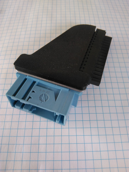

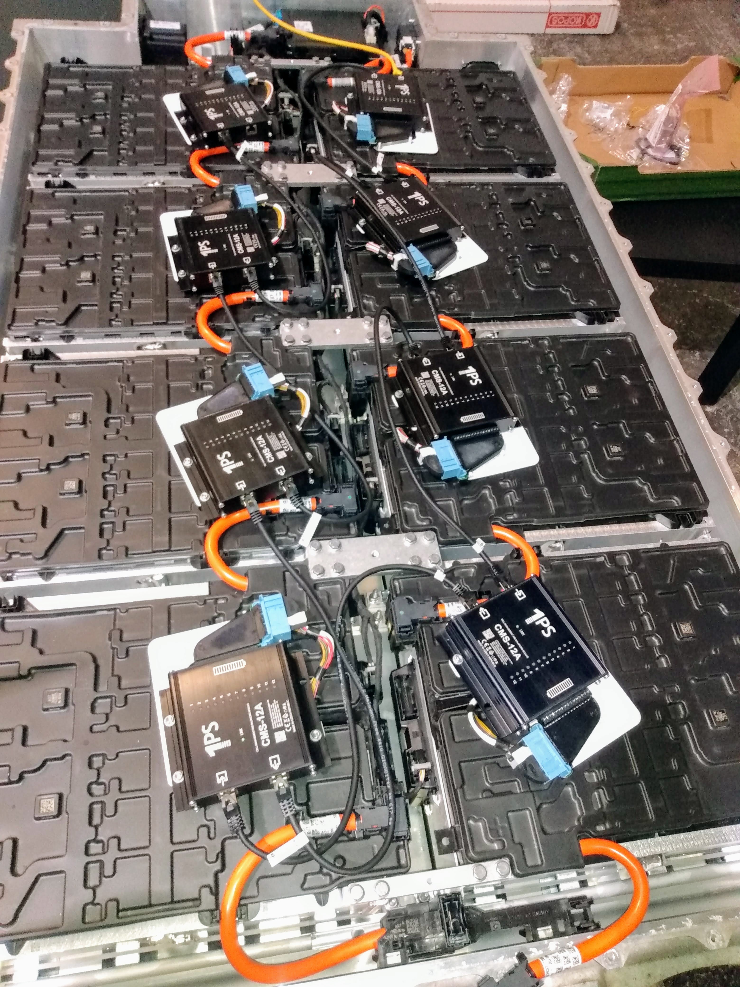

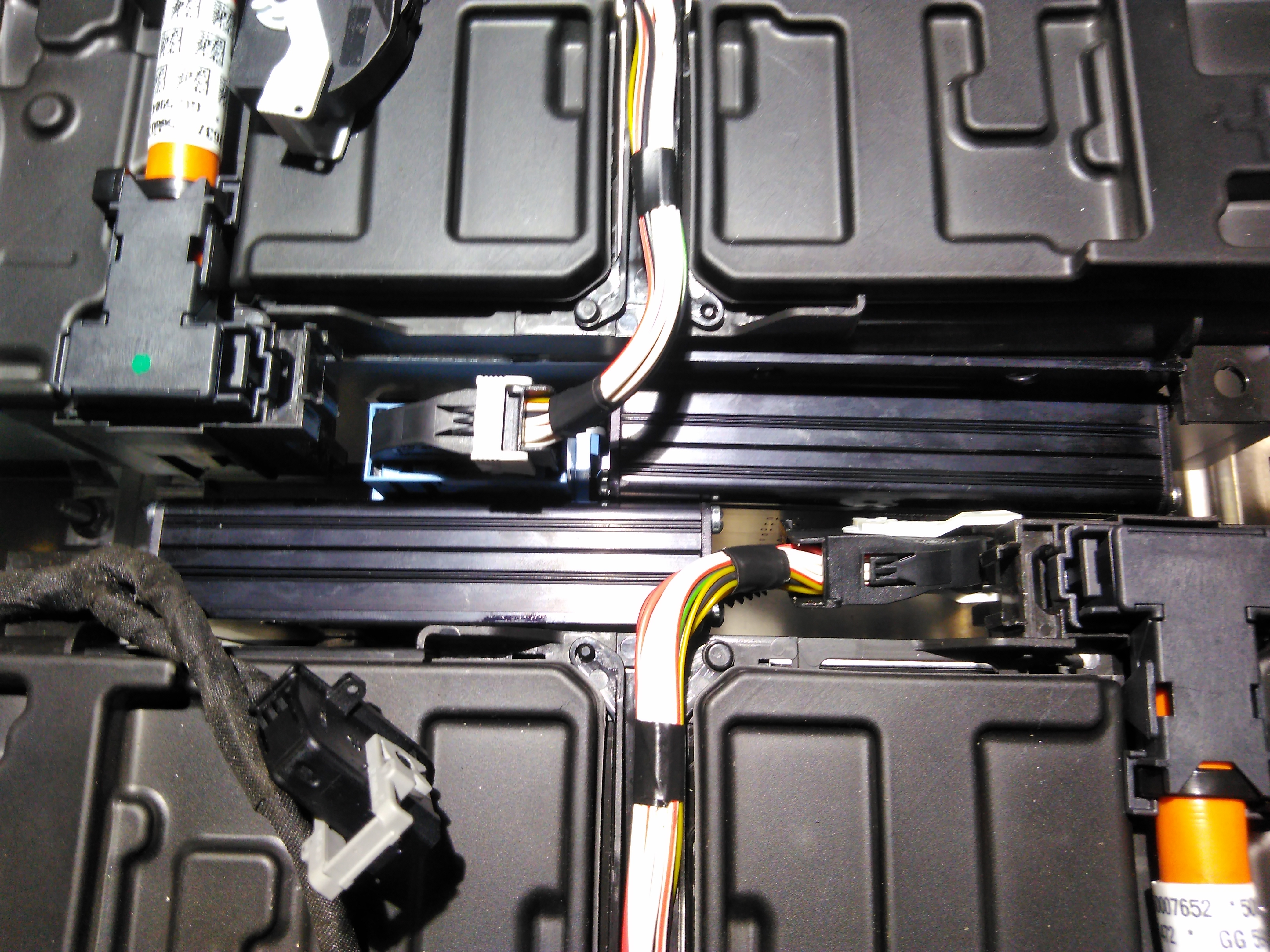

Ahoj
dalsi spionazni foto z profi predelavky BMW I3 baterie.
Doba prestavby 30-60 minut ;-) - to se pocita :-)
