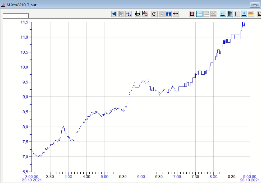

Re: 705Wp + 630Wp ostrovná FVE pod Tatrami
K pokusom s mrazničkami som sa zatiaľ nedostal, ale riešim iný problém.
A to , vypadávanie MODBUS komunikácie na Epever XTRA3210N.
Mám na jednom prevodníku , po jednej linke navešané :
Epever LS3024b
Epever LS2024b
Peacefair PZEM-017
Xtra3210N
LS3024 je 5m od prevodníka, ostatné po tej istej linke ďalších 20m kde sú hneď pri sebe (cca 30cm).
Rovnaké nastavenia komunikácie aj všetko ostatné. Linka je na koncoch zakončená odporom 100ohm (skušal som aj bez)
Všetko beží bezchybne okrem XTRA3210N, ktorý teda cez deň , pokiaľ nabíja ide tiež OK. Ale večer keď spadne výkon a celú noc až do rána kým znova nezačne nabíjať , mu vypadáva komunikácia v náhodných intervaloch, 10s , 1min, 5min.
Pochopil by som ak by to bolo naopak ,že pri prevádzke ho niečo ,alebo on sám ruší, no deje sa to práve ,keď sú všetky reg. nečinné
Stretli ste sa s niečím takým? Nejaké nápady?

- Příspěvky: 7277
- Reputace:1029
Jak často vyčítáš? Někde se u Epeverech psalo, že moc časté vyčítání to nemá rádo,
Tu 485 máš opravdu kroucenou? Tedy použit modrý pár ze standardního síťového kabelu? Těch 5m je odbočka nebo je to jen vzdálenost od převodníku?
Na terminátor jsme používali k tomu rezistoru ještě do série dvě antiparalelně zapojené diody a fungovalo nám to stovky metrů (úplně u jiných zařízeních, ale na RS485).
Ano ,krutena SYKFY . Po prvych 5m je odpichnuty ls3024b ,potom dvojlinka pokracuje dalsich 20m ,kde je Ls2024b ,PZEM-017 a XTRA3210. Takze tieto 3 su zhruba 25m od prevodnika, jeden vedla druheho a blbne len XTRA

- PetrDubi
- Příspěvky: 1923
- Reputace:333
Ahoj,
napadlo mě, jestli to vypadávání komunikace po modbusu nemůže způsobovat to, že když není dostatečné napětí na vstupu z panelů, tak ten XTRA usne, aby se snížila spotřeba energie? Protože jestli je v režimu spánku a jednou za čas se probudí aby zkontroloval napětí na solárech, tak pokud ve spánku nesleduje komunikaci na 485, tak může klidně vypadnout spojení (když přijde z mastera požadavek na data a XTRA zrovna spí a nevzbudí se, tak se komunikace přeruší).

Zdatny teda som, len potrebujem dobre kladivo .
Ale som elektrotechnik ,sprtam v kadecom , len ta teoria nieje moja silna stranka. Po mechanickej stranke to zvladnem. Len vypocty a tak asi nedam sam. daj aspon nastrel co to obnasa

PetrDubi:
Myslienka to nieje zla, ale stava sa to aj ked na paneloch je este U vacsie ako 6V (napr 20V) ktore berie ako prechod den/noc . A par krat (nie v takom rozsahu) som to pozoroval aj pocas nabijania.

Pokud má ten měnič na výstupu transformátor, tak buď převinout nebo někde zhruba ve 4/5 odbočit sekundární vinutí a hotovo.Joskob píše:Otázka pre zdatných. Prosím bez linčovania.Da sa upraviť HF menič modifikovaný sinus z 24/220V na dajme tomu 24/180V ?
