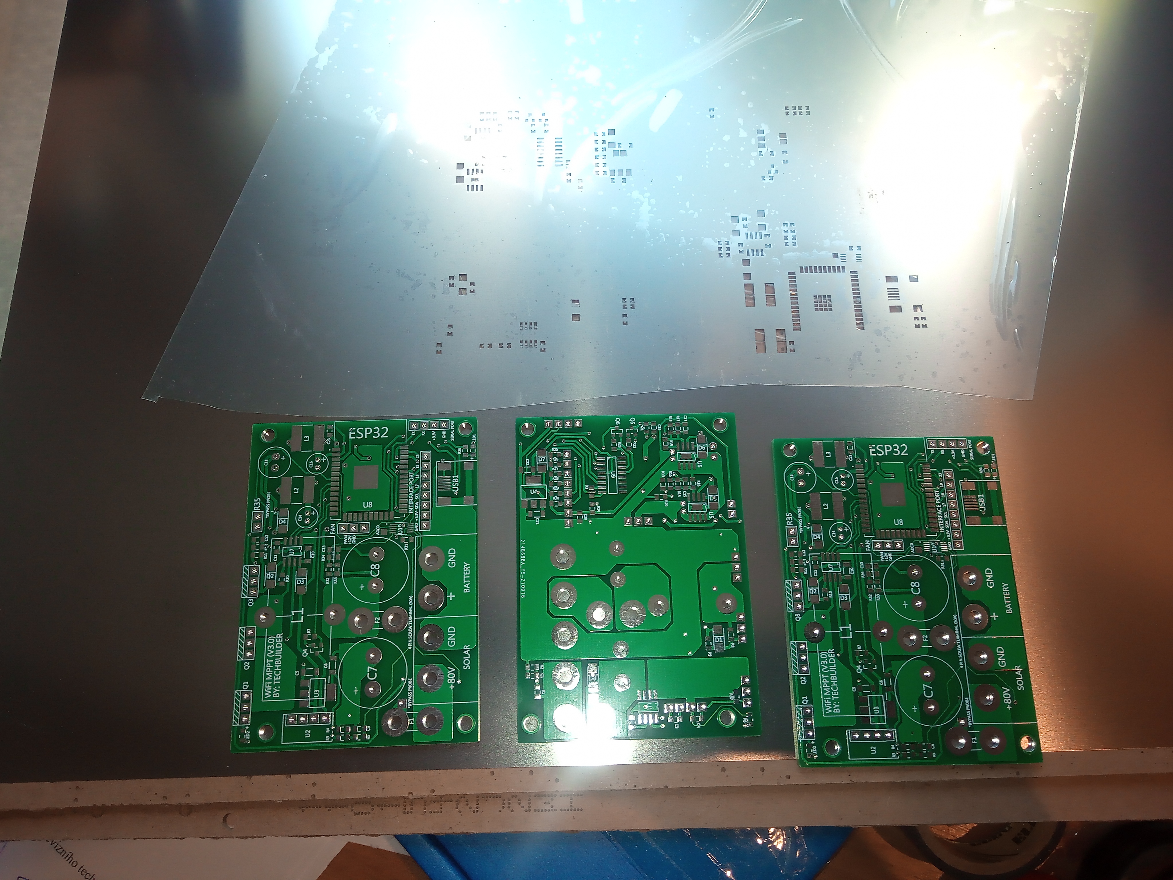

takže přišly desky a smt stencil, viz foto:
smt stencil klidně zapůjčím, pokud mi bude přislíbeno jeho navrácení a slušné zacházení.
Ještě čekám na součástky, co na tom mají být (mosfety, esp32, budič fet, usb/uart ) a kdo bude chtít, připravím dárkovou sadu, ale těch sad bude míň než desek, nebo budou nekompletní
SMT stencil má cenu použít, pokud mám všechny součástky, nebo aspoň naprostou většinu, jinak je snad lepší to osazovat ručně...
Co jistě nemám v dostatečným počtu, tak jsou I2C lcd na 3.3V a převodník úrovní se tam asi nikomu nebude chtít dávat...

Jedná se opravdu o krásnou práci, také děkuji za odkaz. Jen pro větší dokonalost bych se inspiroval EP Solarem a celou desku bych posadil na chladič tak, že tranzistory a případně i diody by byly mezi PCB a tím chladičem. Také mi tam chybí vedle MOS tranzistoru paralelně ochranná rychlá dioda pro případné odpojení panelů během nabíjení. Otázkou také je, zda se zde nevyplatí vzít např. již hotový EP Solar a věnovat se jen FW, viz https://forum.mypower.cz/viewtopic.php?f=59&t=6907

tohle nemůžeš srovnávat, možná s tím nejmenším MPPT victronem. A ten stejně stojí 6x tolik. Taky můžeš vzít makeskyblue, má plošky pro programovací konektor, zjistit si, kam kterej pin vede a napsat si svůj firmware... Ale tohle je spíš výuková hračka...
