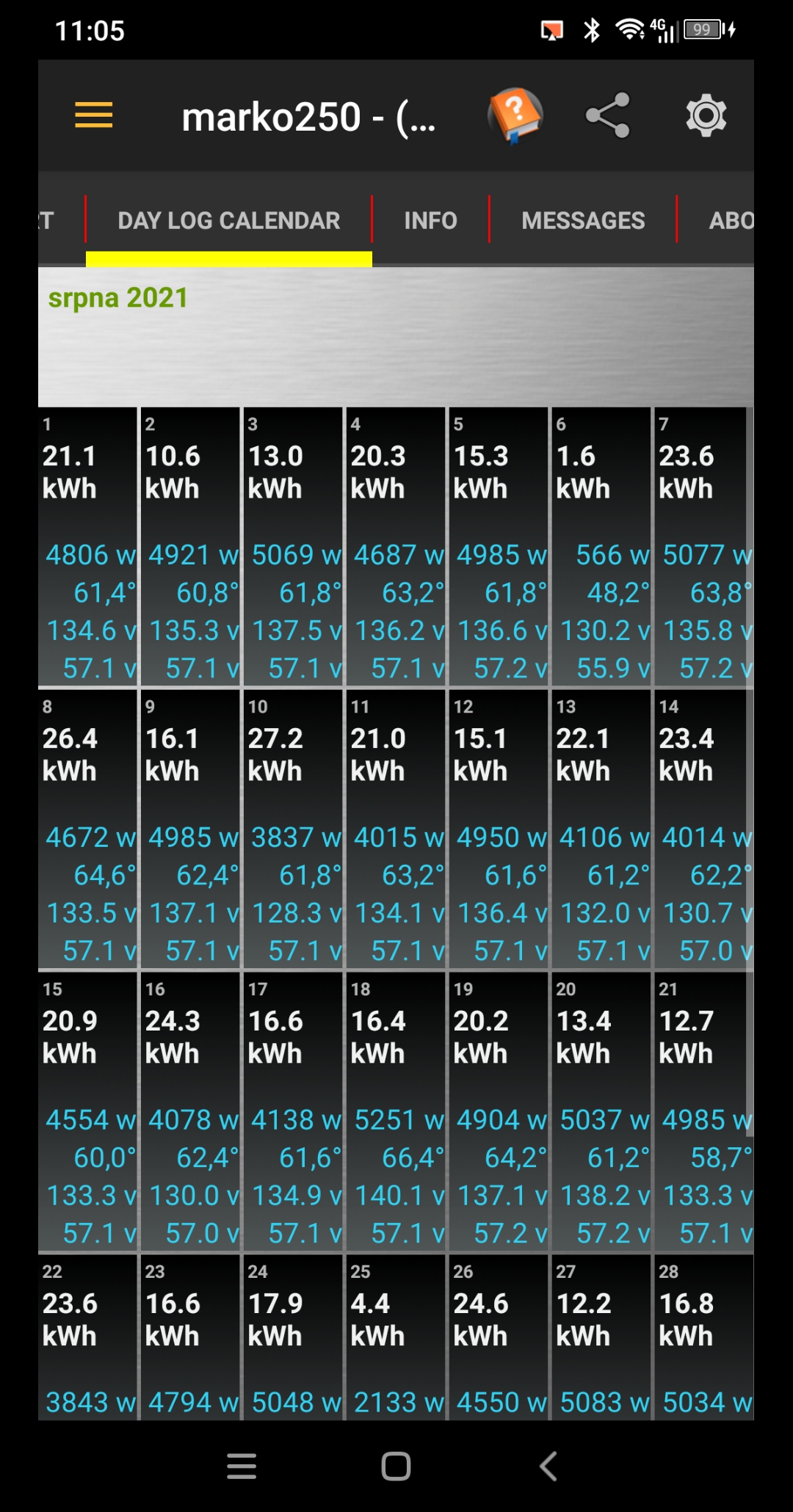

Výroba střechy JZ srpen:

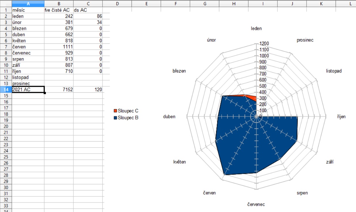

Jaký vliv mají komponenty FVE na dvojdomácnost(6 osob) s postupně zvyšující se spotřebou,právě díky ní.Daleko větší vliv má rozšiřování FVE na zvýšení komfortu díky velkým přebytkům,jak klimatizace,tak ohřev AN,koupací jezírko atd.Kromě 5MWh nutných pro dům jsou k dispozici nyní ještě 3MWh právě na tyto technologie z FVE za rok a ani watt nezůstane na panelech.Velkou část energie si ale veme samotný převod od panelů do reglů,baterky a měniče,než z něj výjde do domu.Měřím to za měničem v čistých 230VAC samostatným elektroměrem.
Rok: pole / baterka
2016: 4.6kWp/18kWh = 1.5 MWh z DS
2017: 4.6kWp/32kWh = 1.1 MWh z DS
2018: 4.6kWp+červenec 2.7kWp/32kWh = 0.893 MWh z DS
2019: 4.6+2.7kWp/32kWh = 0.491 MWh z DS
2020: 4.6+2.7kWp/42kWh = 0.412 MWh z DS
2021: 4.6+2.7+2.48kWp/42kWh = 0.27 MWh z DS (zatím za rok 153kWh+prosinec bude cca 120-140kWh)

Marko díky za info.Na tom je vidět platnost Paretova pravidla https://cs.wikipedia.org/wiki/Paret%C5%AFv_principmarko250 píše:Jaký vliv mají komponenty FVE na dvojdomácnost(6 osob) s postupně zvyšující se spotřebou,právě díky ní.Daleko větší vliv má rozšiřování FVE na zvýšení komfortu díky velkým přebytkům,jak klimatizace,tak ohřev AN,koupací jezírko atd.Kromě 5MWh nutných pro dům jsou k dispozici nyní ještě 3MWh právě na tyto technologie z FVE za rok a ani watt nezůstane na panelech.Velkou část energie si ale veme samotný převod od panelů do reglů,baterky a měniče,než z něj výjde do domu.Měřím to za měničem v čistých 230VAC samostatným elektroměrem.
Rok: pole / baterka
Kdy na pokrytí posledních 20% potřeby el.energie je potřeba vynaložit 80% finančních prostředků.
V zimě je důležitější výroba(panely) než baterie.
