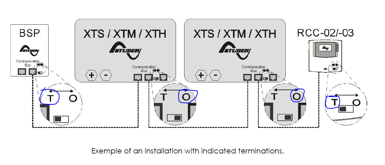

Dobrý den, mám regulátor Studer VT - 85 a k tomu RCC 02. Ted už je k tomu i měnič Studer XTM 4000 - 48. Můžu tou RCC 02 - kou nastavovat i parametry měniče? Když jo, jak to prosím propojit a čím? Děkuji moc.
- DanoP
- Příspěvky: 948
- Reputace:216
- Bydliště: Trnava, Slovensko
Re: Jak ovládat Studer XTM 4000 - 48
Ano, hociakym "patch kablom" co sa pouziva v pocitacovych sietach, nesmie byt ale tzv. "krizeny".
Zapojenie je stylom sviecky na vianocnom stromceku t.j. akoby do serie. Ten prvok co ma dve prepojenia (prepojovacie kable) musi mat prepinac O-T v polohe O (open - bez ukoncenia), tie co do nich ide iba jeden prepojovaci kabel musia mat prepinac v polohe T (terminated -ukoncene).
- SAKO
- Příspěvky: 202
- Registrován: pon dub 15, 2013 7:33 pm
Děkuji. Takže, rozumím tomu tak, že nechám kabel od RCC k VT-85 tak, jak je a propojím kabelem VT-85 a XTM. Na VT bude přepínač O-T v poloze O a na XTM bude přepínač O-T v poloze T. Je to tak?
- mopadzi
- Příspěvky: 1159
- Reputace:62
poslední v serii musí být zakončený. TJ přepínač na T na obou stranách
kdo si hraje nezlobí
- SAKO
- Příspěvky: 202
Jasně, chápu, děkuji moc.

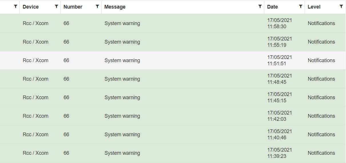

Na Studer portál mi chodí pořád tato zpráva:
Poradí někdo co s tím udělat ?

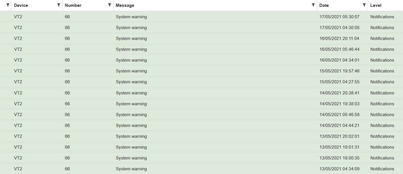

Hele, ja to mam taky, ale u VT80. Pokud jsem mel jednu, tak OK. Pak jsem dal druhou VT80 a error 66. Kazdy den pri svitani a zapadu ( prechod do Night Mode ?). Ptal jsem se i na Studeru, nechteji rict. Asi je to tajna informace.... Proste to neresim (i kdyz bych to rad vedel).bol-St píše:Na Studer portál mi chodí pořád tato zpráva:
Mě se to tam objevuje pravidelně co 3,5 min ?
Vse mam po origo plochych kabelech Studeru, nektere zkracene a zakrimpovane, at neplandaji. Hlaska (Err 66 pri svitani a zapadu kazdy den) se zacla objevovat po zapojeni druhe VT80 do systemu. Ve FV stringach to taky ASI nebude, protoze predtim jelo vse na jedne VT80 (prepanelovano) bez err66, po rozdeleni stringu na dve VT80 se objevuje ta chyba.
Dve VT80 jsou z ruznych zdroju (jedna nova od Studeru, druha pres ebay z Holandska - vicemene taky nova), vse samozrejme na stejnem upgradu SW.
Po dotazu na Studeru - zadne info neupustili
Jinak vse jede OK, chyba nema viditelny vliv na cokoli. Ale presto bych rad vedel, co to znamena, protoze ta stejna chyba se objevila tady u Bol-st v souvislosti s RCC/Xcom.
Já mám všude klasické patch kabely, jak jsem se tady dočetl, že se dají použít. Systém se zdá že funguje normálně, ale na portálu je hláška pořád. Dnes jsem se díval, že se objevuje pravidelně od 30 sec. do 3,5 min.
