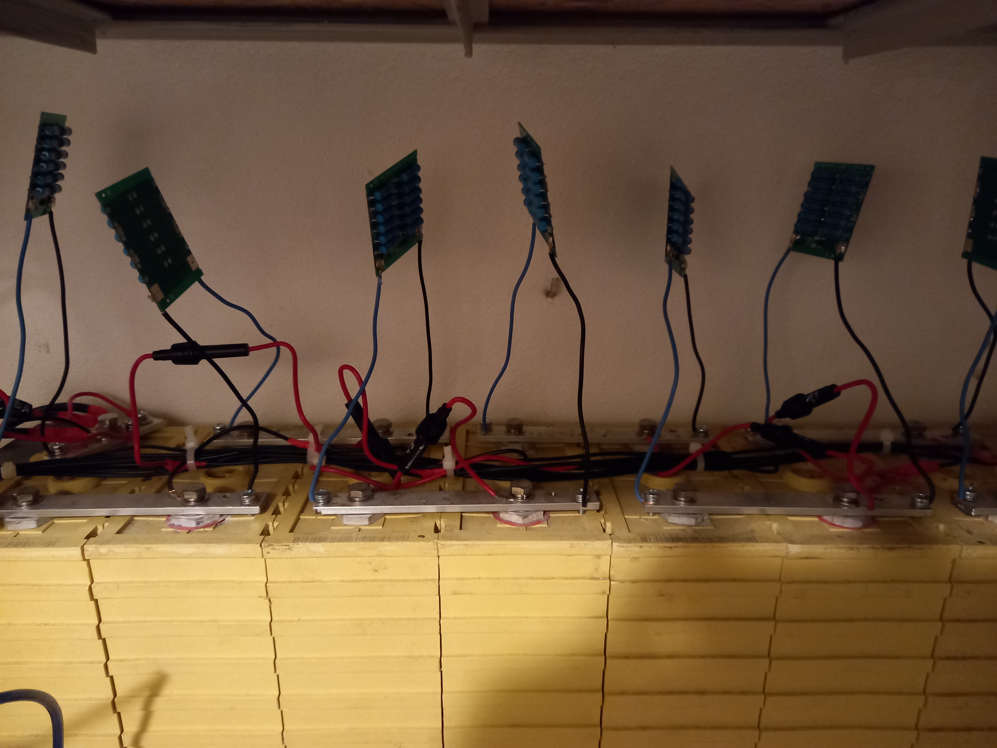

Dneska ráno po příchodu z noční jsem na přívody od balanceru k lifepo4 baterii Winston přidělal pojistky. Sehnal jsem držáky na trubickove pojistky. Přívody od jednotlivých článků jistim 2A rychlou pojistkou a přívod k vyrážecí cívce 10A pojistkou.
Příští týden mi má přijít další zásilka elektromaterialu kde bude krabička na řídící jednotku od balanceru. Pak si i rovnou učesu dráty.

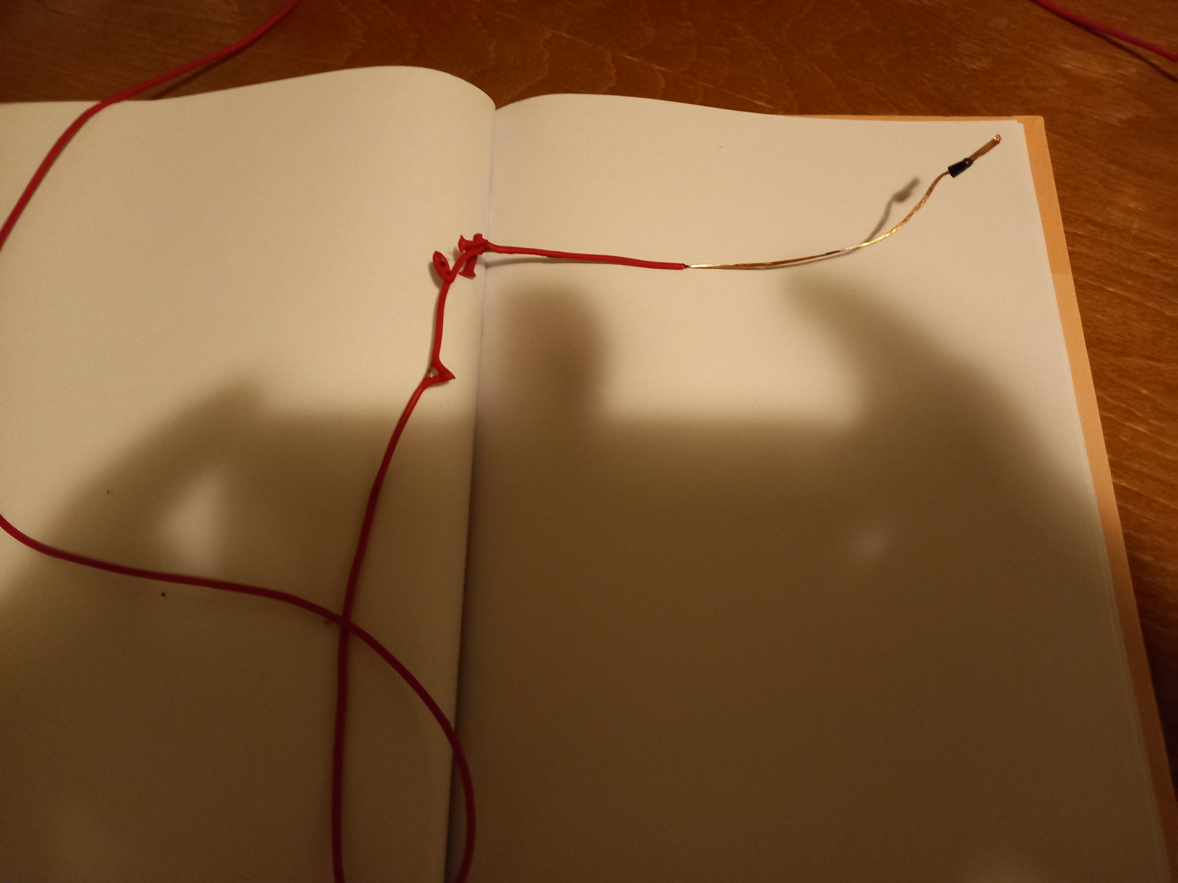

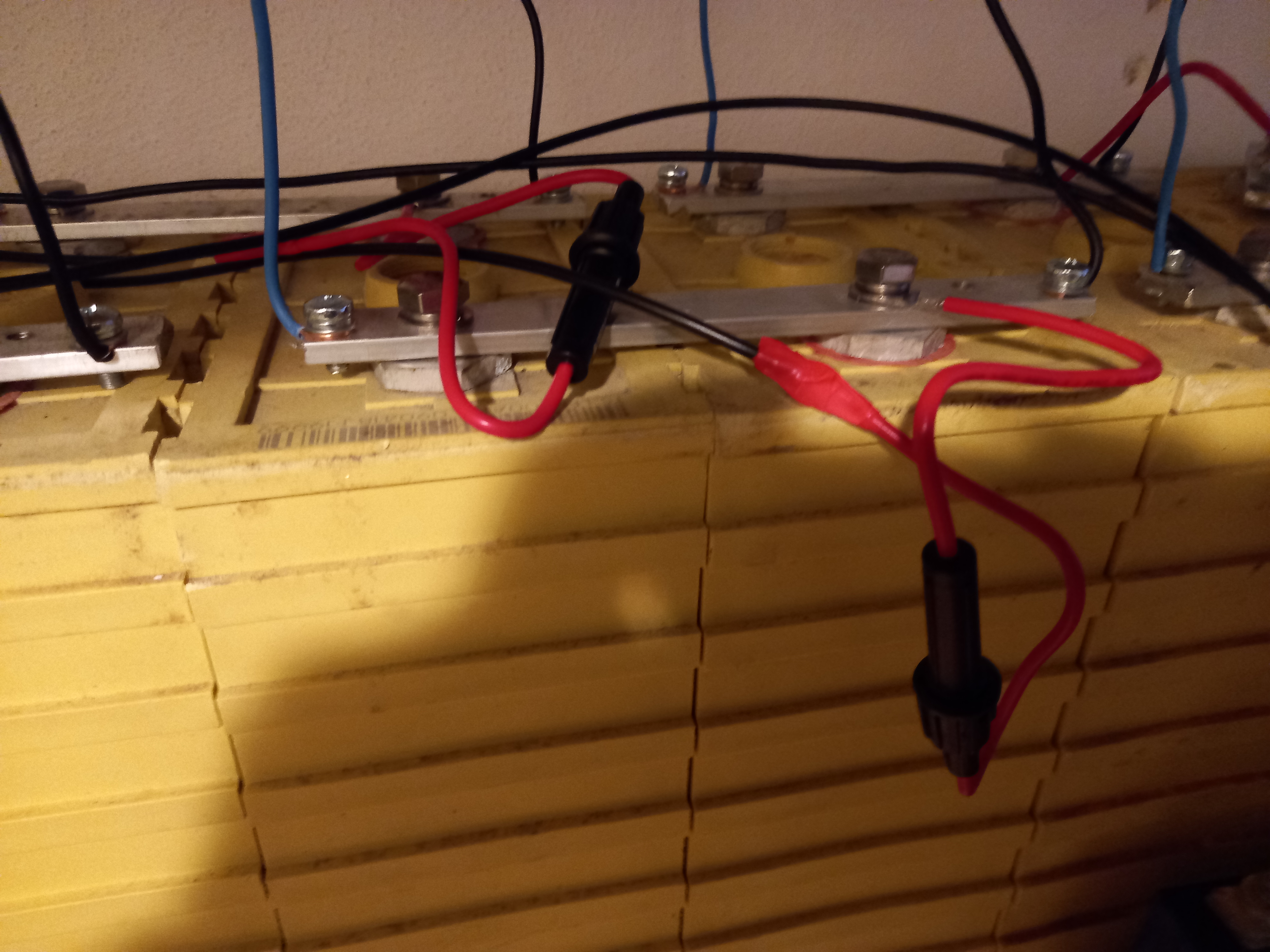

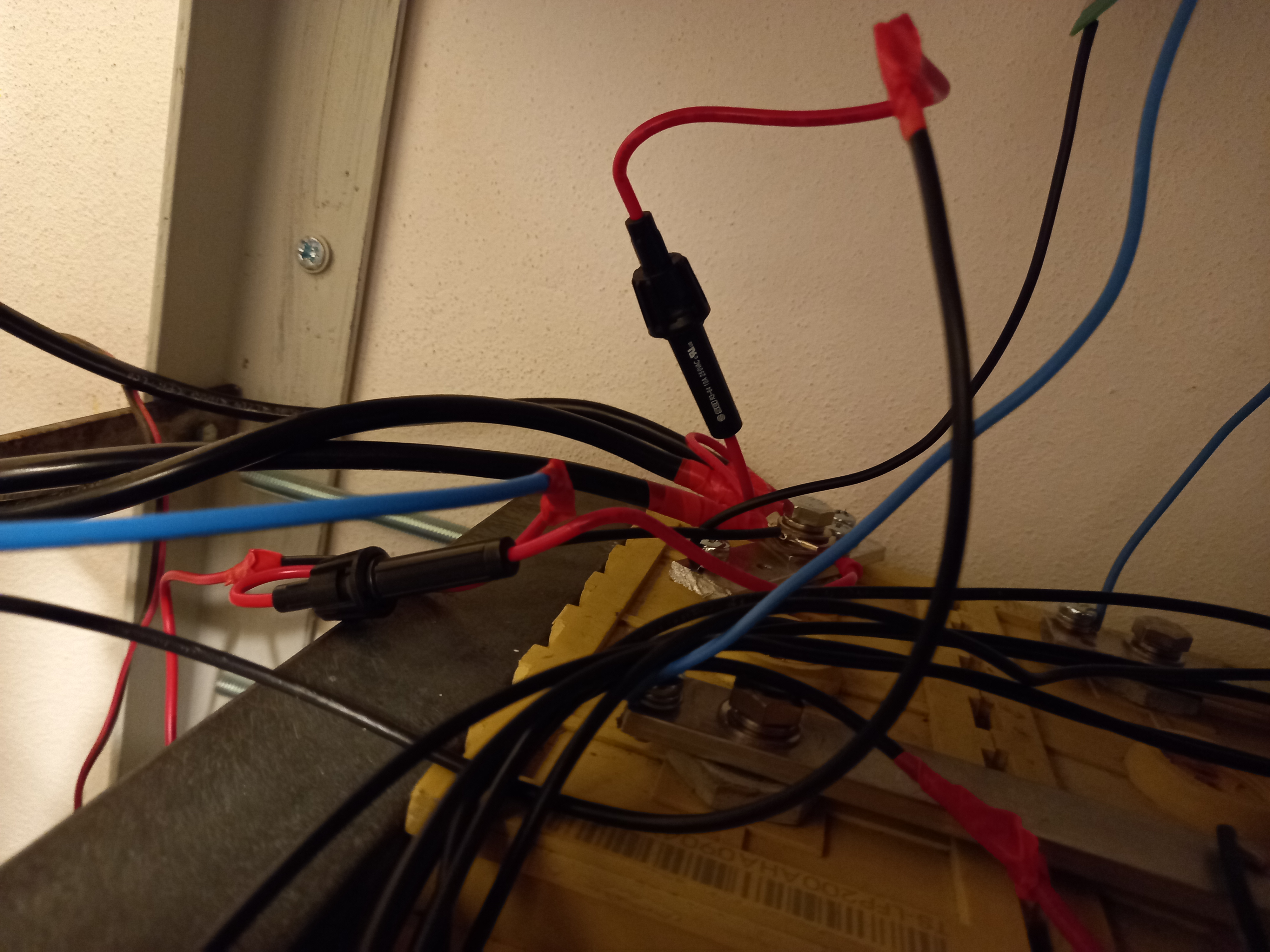

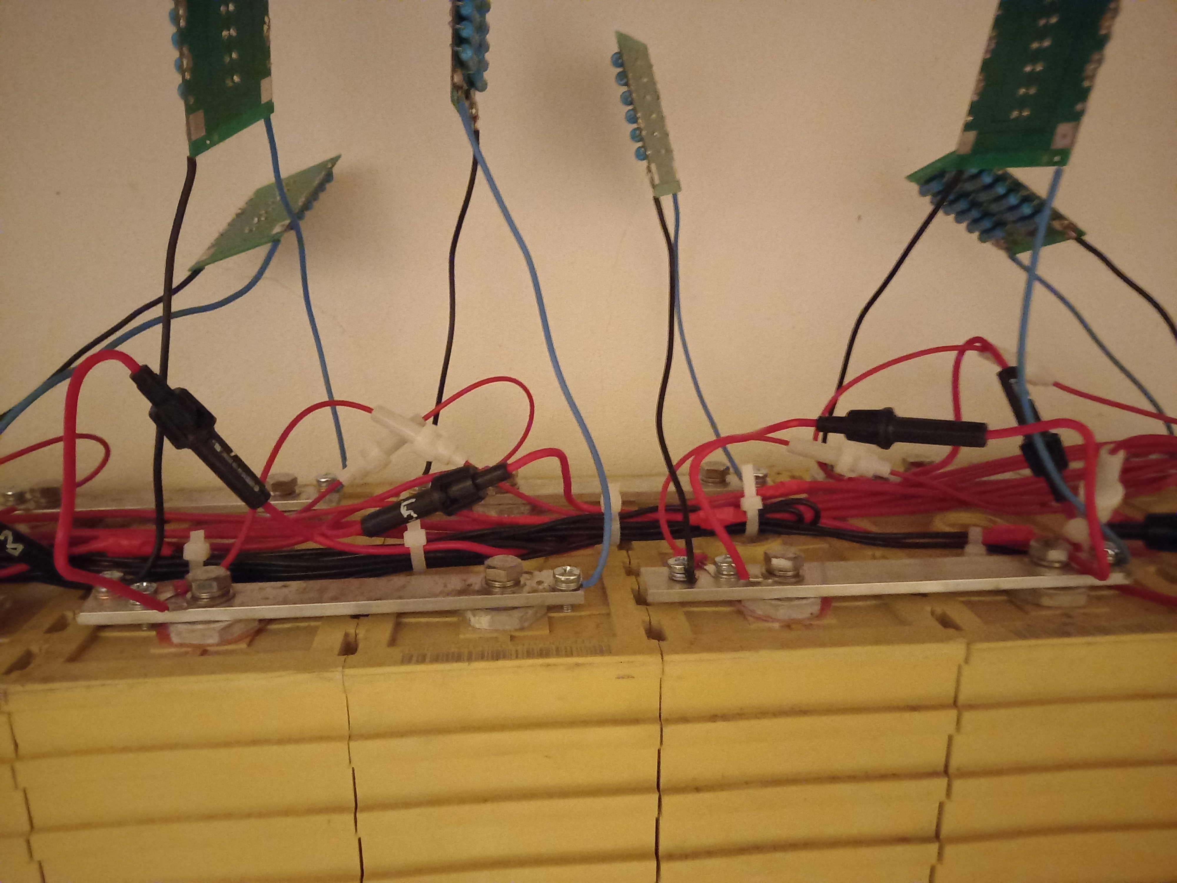

Odpoledne jsem provedl pokus týkající se jištění drátů od balanceru k baterii. Vzal jsem starou autobaterii, lycnu průřezu 0,75mm2, pouzdro na pojistku a udělal jsem pokus oteplení drátu při zkratu.
Pojistka 2A rychlá- praskla hned, bez oteplení.
Pojistka 10A pomalá- drátek v pojistce se rozžhavil, posléze praskl a lycna se citelně zahřála.
Přímý zkrat- lycna se rozpálila, izolace slezla a na části drátu začala hořet.
Je vidět, že jištění drátů od balanceru má smysl.

Ještě změř jestli na těch pojistkách není různej úbytek. Kdyby to tam vkládalo chybu, tak by to chtělo koupit hrst pojistek a změřit odpory, aby byly stejné.
Když už pojistkové pouzdro, tak bych spíš doporučil verzi bez fousů a s lisovacím koncem. https://vysilackymilin.cz/detail-produk ... 3x32-cire/

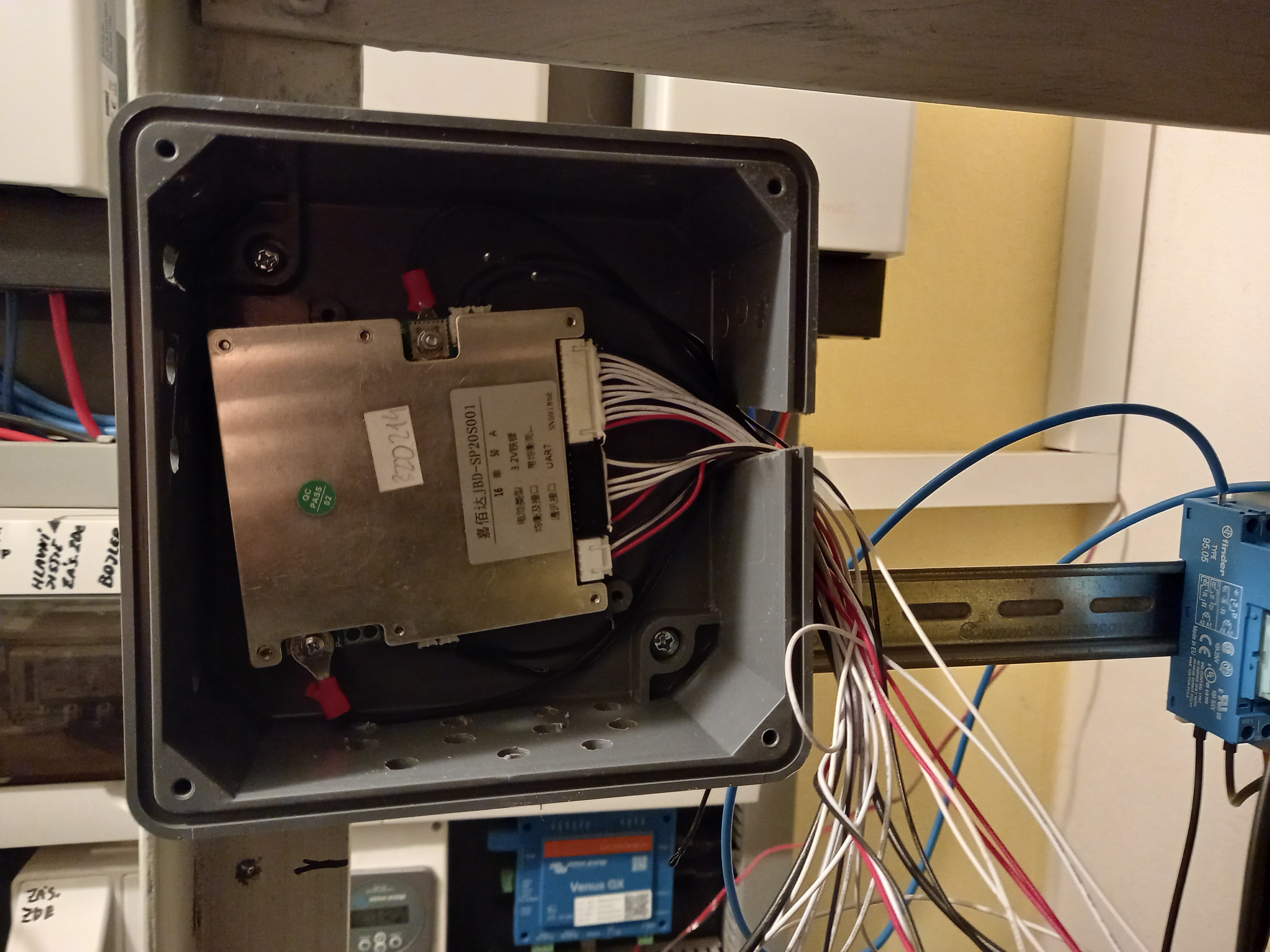

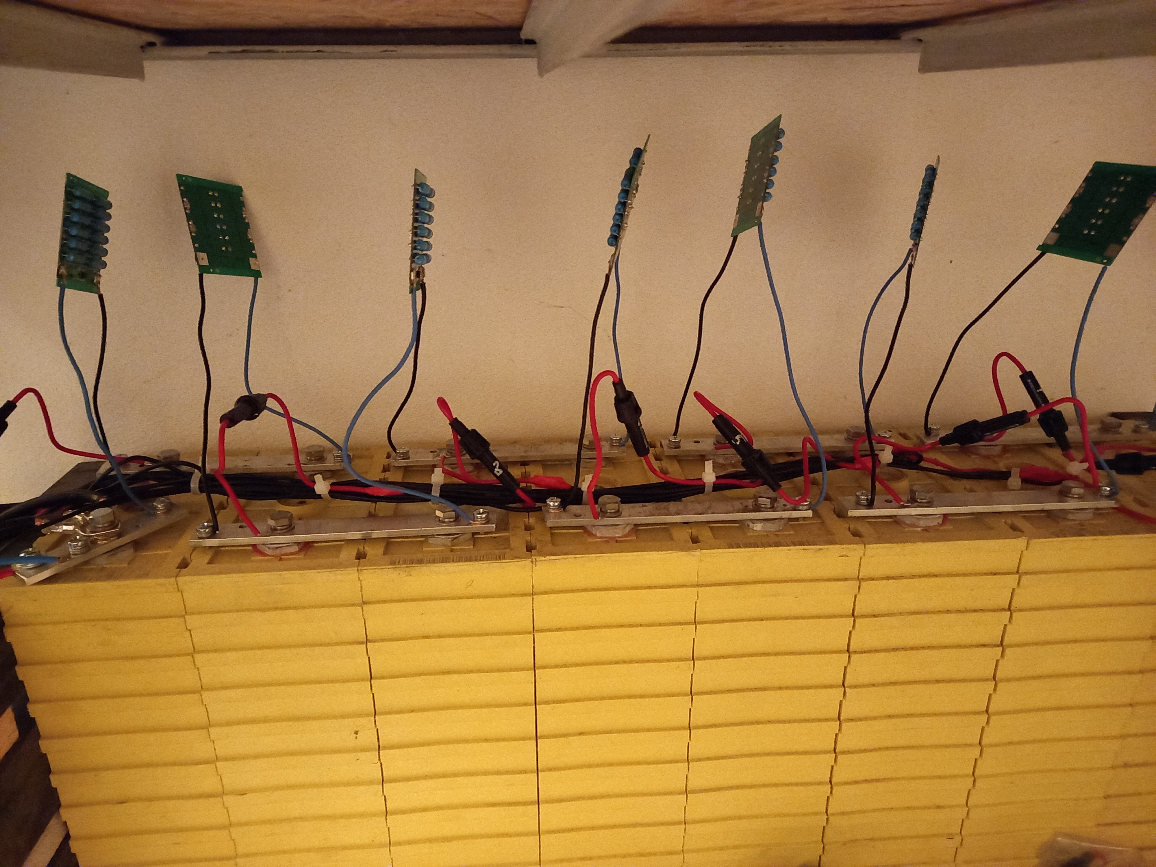

Dneska mi konečně došla zásilka elektromaterialu. Balancer lifepo4 baterie jsem dal do krabičky (navrtal jsem do ní otvory kvůli chlazení) a učesal jsem přívody k balanceru. Baterie hned vypadá lépe.

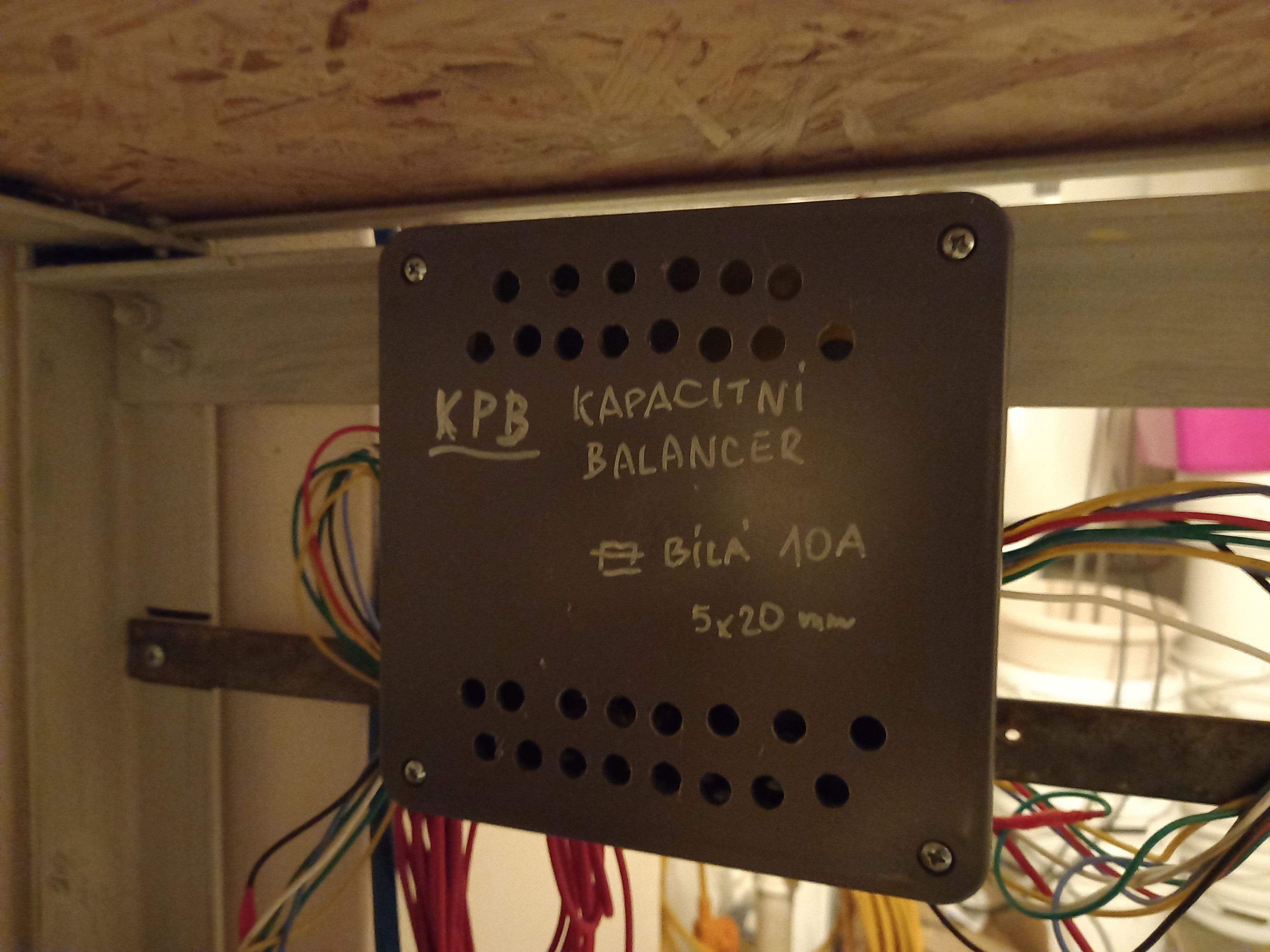

Doplnění zavickovane krabičky s balancerem s vyvazanymi dráty.

Hodnotím popis. Na tohle byl expert kámoš, já mám všecko jako "blacbox", a asi bych s tím měl něco dělat.

Ahoj MartinP,Dneska mi konečně došla zásilka elektromaterialu. Balancer lifepo4 baterie jsem dal do krabičky (navrtal jsem do ní otvory kvůli chlazení) a učesal jsem přívody k balanceru. Baterie hned vypadá lépe.
Ted budu zapojovat neco podobneho a pojistky zvazuji. Mas to pekne vyvazane a mel bych prosim dve otazky. Ty prelejvace (desticky s resistory) mas prozim nastaveny na jaky hodnoty proudu? A k nim neplanujes pojistky? Na fotce to vypada bez pojistek...
Diky

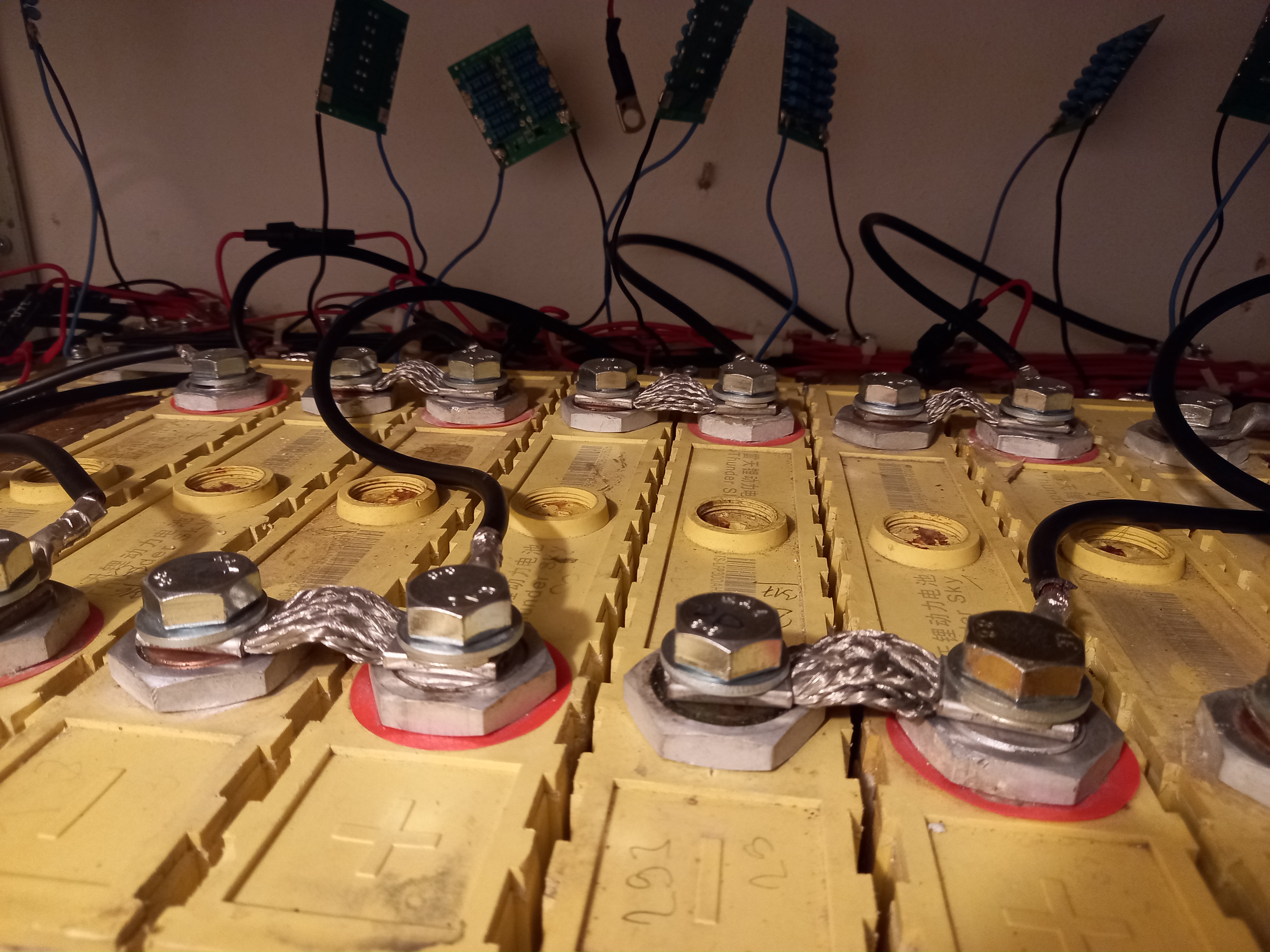

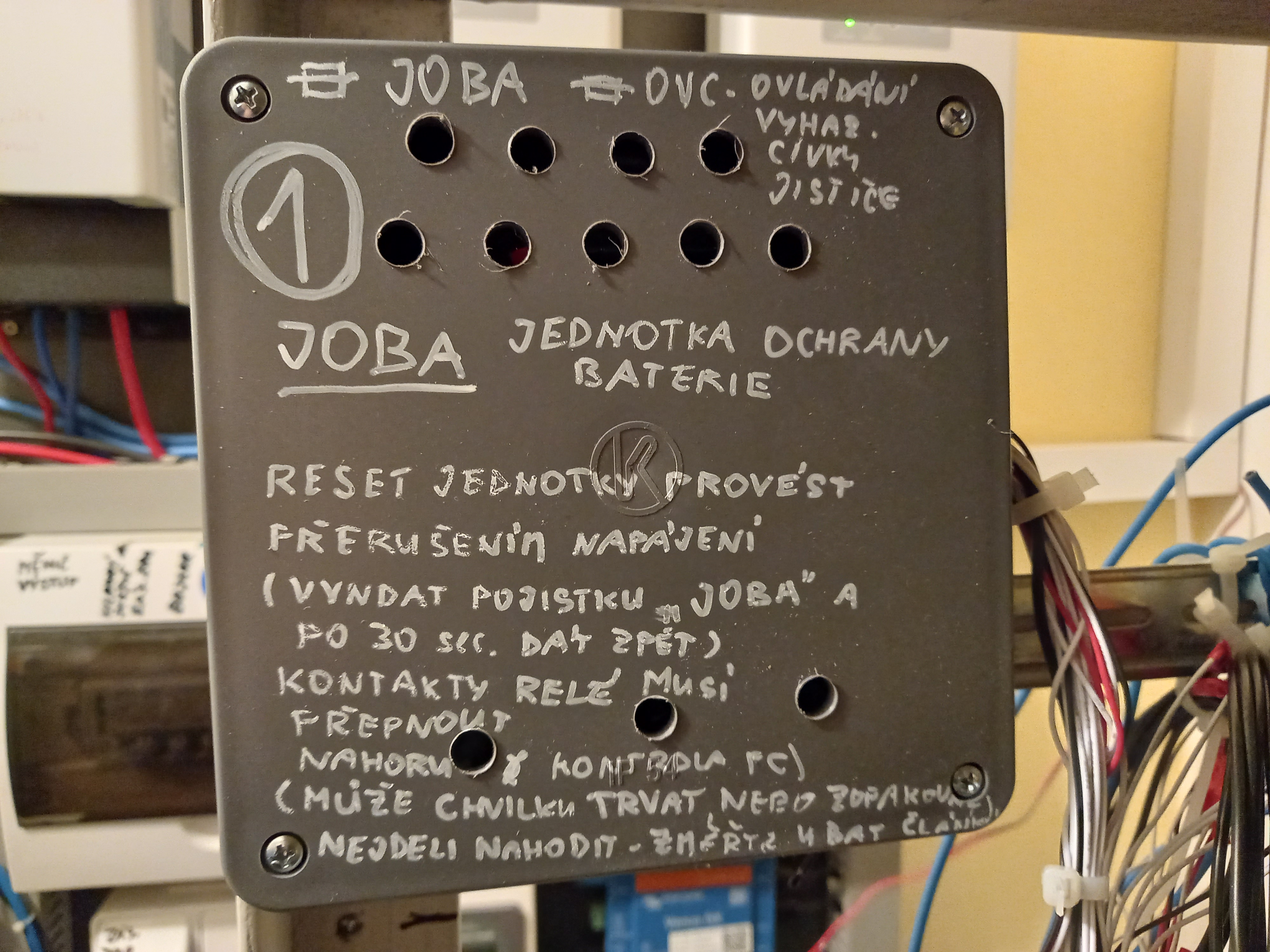

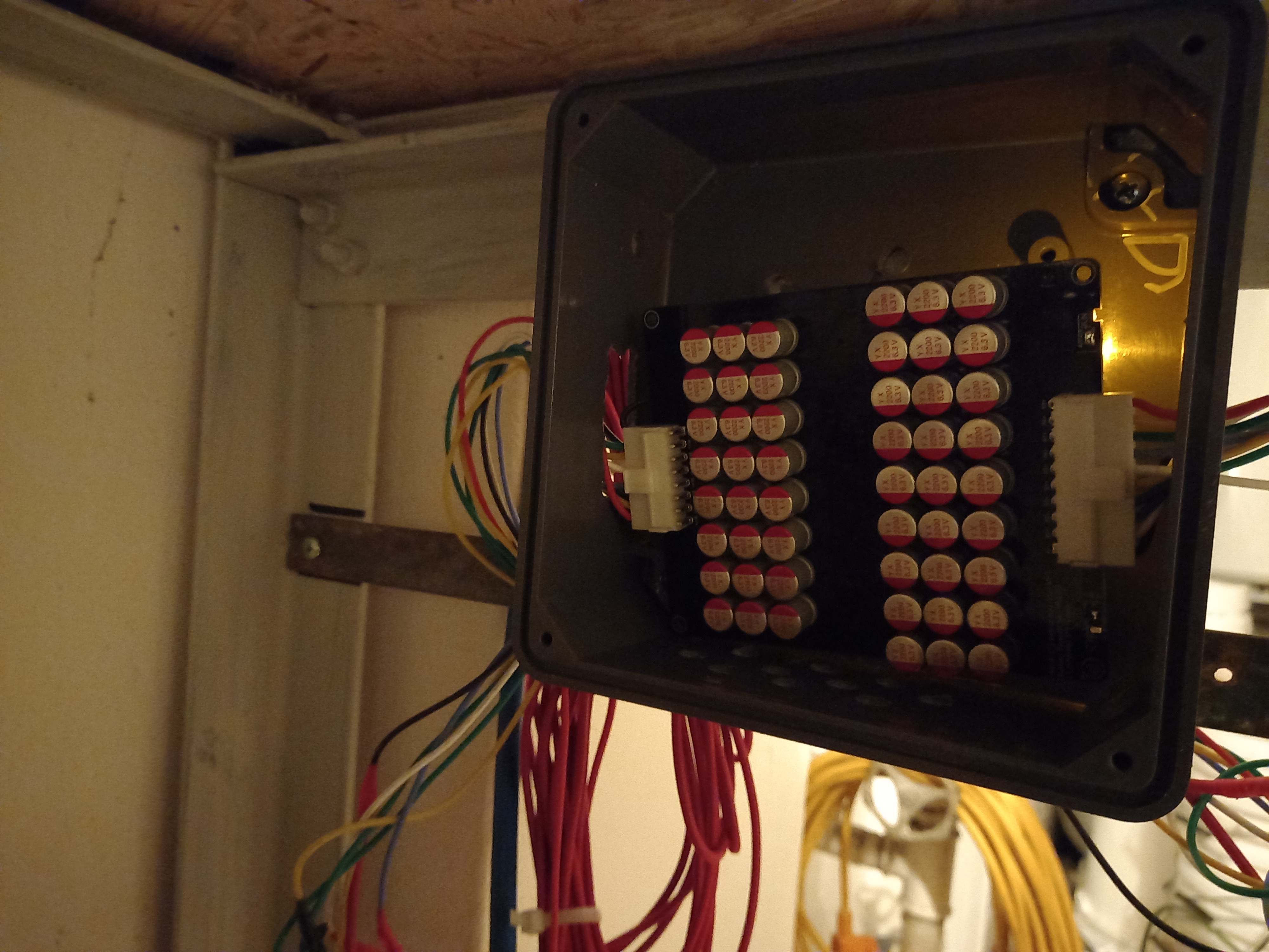

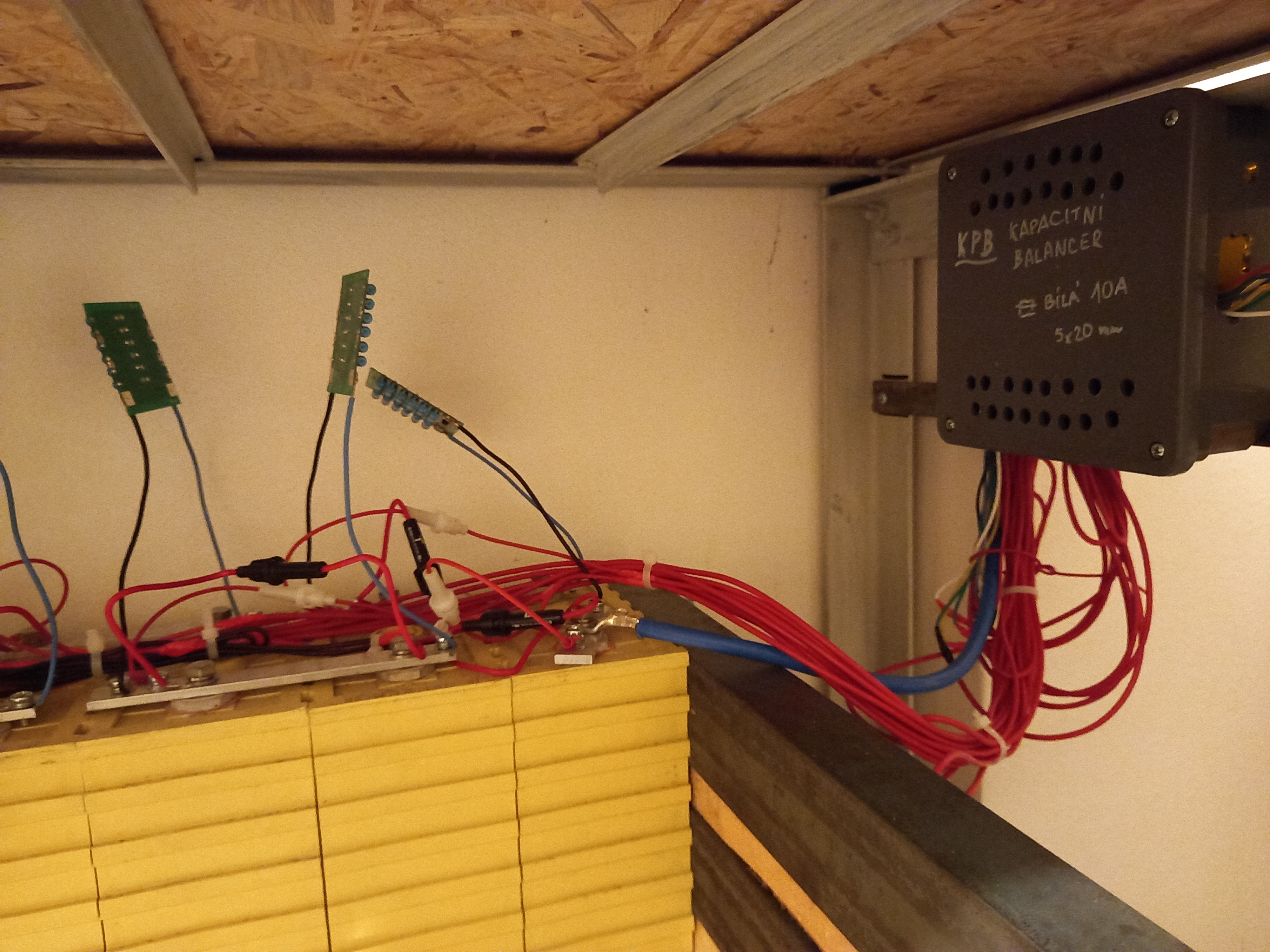

Modré destičky s rezistory jsou odporové balancery. Mají max. balanční proud 1,7A. Připojují se na každý článek zvlášť, tudíž zde nehrozí meziclankovy zkrat. Proto tam pojistky nedávám.
U ochranné jednotky baterie (joba) už meziclankovy zkrat může nastat. Proto mám na přívodech od článků 2A pojistky. Na vyhazovací cívce je 10A pojistka. Tyto pojistky jsou v provedení 6x30mm (větší černé pouzdro).
V noci jsem na baterii doplnil kapacitní balancer (kpb). Jde o ten novější typ, co se má při poklesu napětí článku pod 2,9V uspat. Na přívody od článků jsem dal 10A pojistky v provedení 5x20mm (menší bílé pouzdro). Různá pouzdra pojistek mám kvůli rozlišení která od čeho je.
Po připojení kpb balanceru se na něm rozsvítila žlutá ledka a začal vydávat charakteristické pískání. Jsem zvědav, jak mu to půjde. Na starší baterii to klasické mandy zvládají dobře.
Edit: blbne mi nový mobil, některé foky zduplikoval.

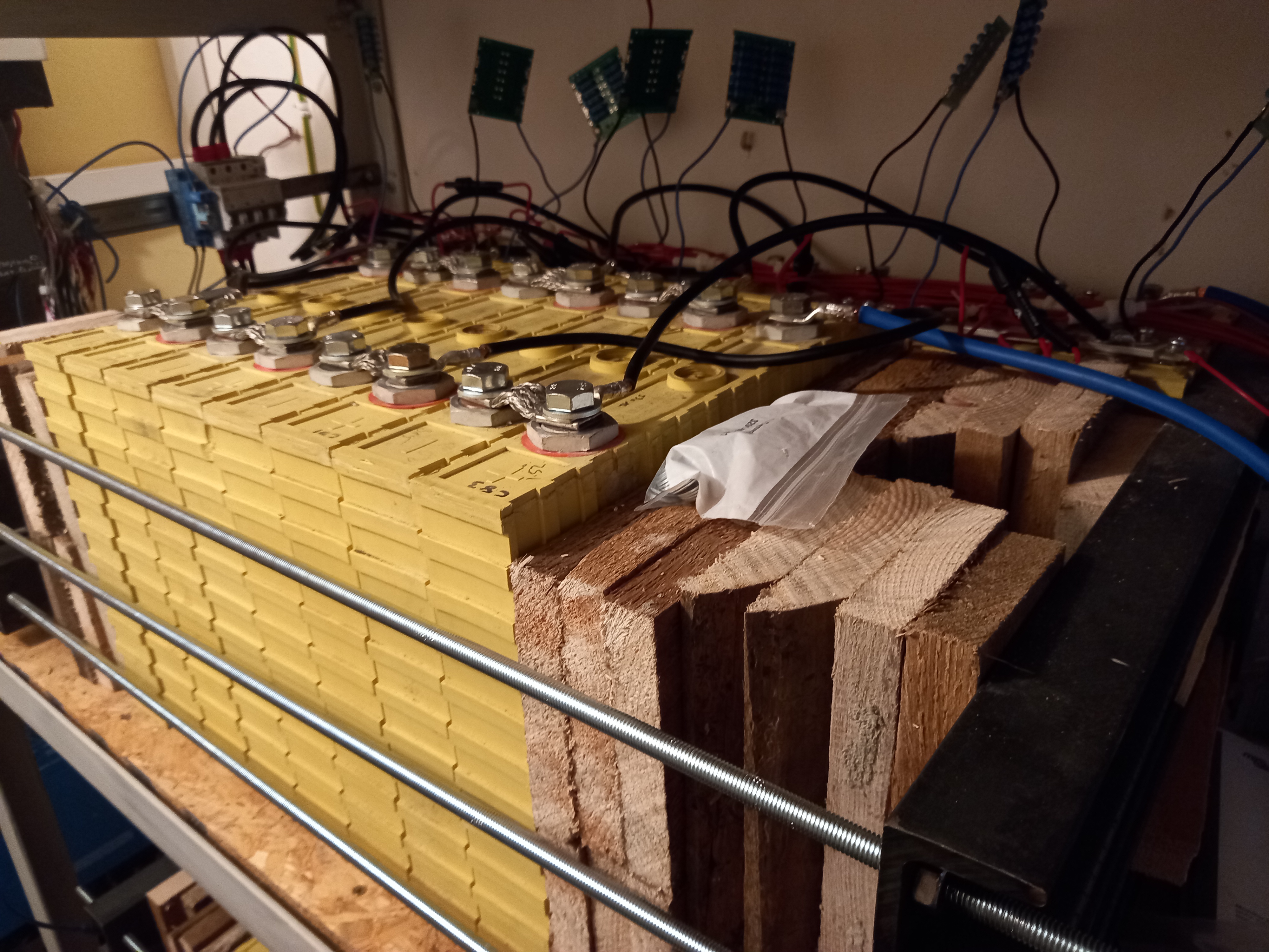

V noci na dnešek jsem se konečně dostal k tomu, abych namontoval 300Ah lifepo4 články od Oty.
Připojil jsem je paralelně ke stávajícím 200AH článkům. Byly lehce vyboulené, proto jsem je stáhl. Stáhl jsem je z větší části, neboť si nejsem jistý, jestli je možné je stáhnout úplně narovno na jeden zátah. Ale není problém dát do stahovàku další vložku a stáhnout je úplně na sebe. Takto jsem vyboulení stáhl ze cca 2/3 s tím, že mezi články zůstaly cca 3 milimetry v místě, kde vyboulení nebylo.
U těchto "placatých" článků beru lehké vyboulení jako normální, neboť v té ploše se tlak projeví výrazněji nežli v ploše malé.

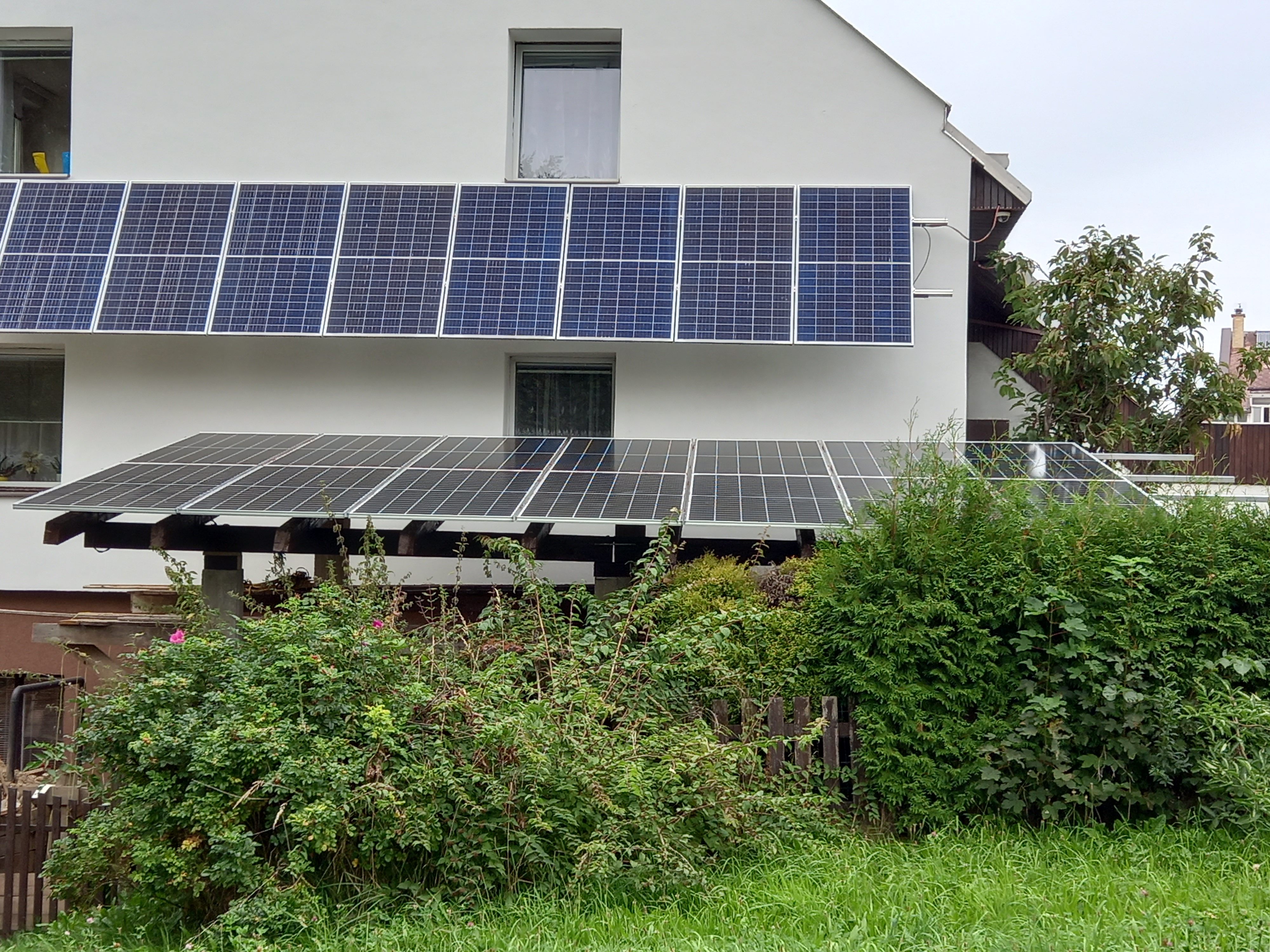

Tento týden jsem hákoval na pergole. Udělal jsem krov, na který jsem připevnil konstrukci a na ni 14 ks 450Wp panelů. Podélné spoje jsem řešil tak,že jsem dal "omegu" po celé délce cca 4,2 metru a zatmelil jsem ji klempířským tmelem. Příčiné spoje jsem řešil zatmelením naplocho a přemázl jsem je svrchu též klempířským tmelem.

Jak jsou panely uchycené k pergole?Jinak koukám,že si nastolil standart k normálnímu domu

Pod panely je klasická konstrukce přes kombišrouby chycená do krovu.

On to tam psal, ale také jsem to pobral až na podruhé. On má totiž "středový úchyt" v kuse, po celé délce panelu
Tj. ne ty pár cm kousky, ale metráž. Což mě přivádí na jednu novou myšlenku doma, ještě ale teda sehnat, kde mají dobrou cenu za metráž toho profilu. A pak že to není nakažlivé ...
marko250 píše:Jak jsou panely uchycené k pergole?Jinak koukám,že si nastolil standart k normálnímu domu.

Středový úchyt panelů (omegu) jsem koupil na e- hliník.cz
