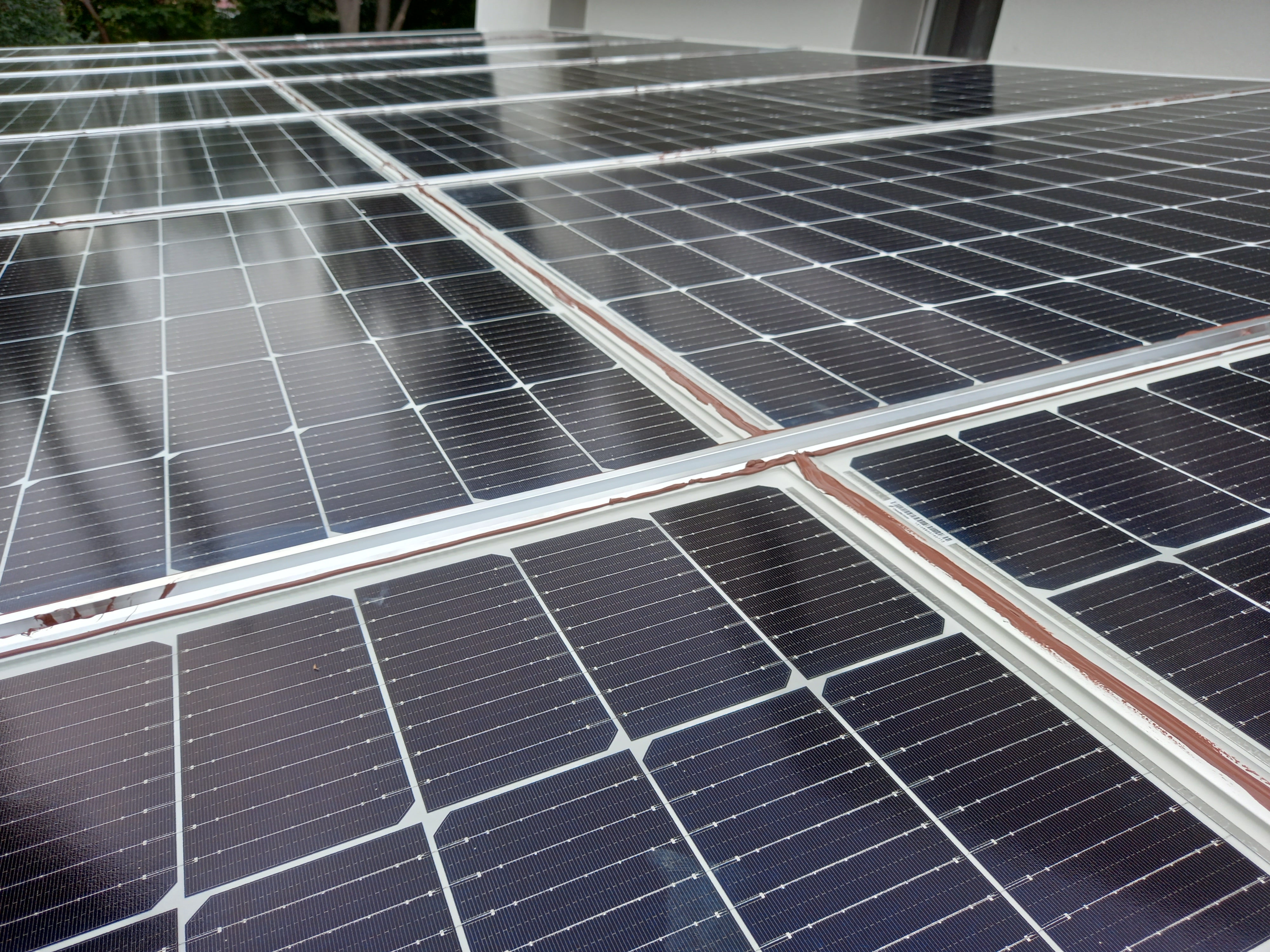

Tento týden jsem hákoval na pergole. Udělal jsem krov, na který jsem připevnil konstrukci a na ni 14 ks 450Wp panelů. Podélné spoje jsem řešil tak,že jsem dal "omegu" po celé délce cca 4,2 metru a zatmelil jsem ji klempířským tmelem. Příčiné spoje jsem řešil zatmelením naplocho a přemázl jsem je svrchu též klempířským tmelem.

Jak jsou panely uchycené k pergole?Jinak koukám,že si nastolil standart k normálnímu domu :-) .

Pod panely je klasická konstrukce přes kombišrouby chycená do krovu.

On to tam psal, ale také jsem to pobral až na podruhé. On má totiž "středový úchyt" v kuse, po celé délce panelu :D Tj. ne ty pár cm kousky, ale metráž. Což mě přivádí na jednu novou myšlenku doma, ještě ale teda sehnat, kde mají dobrou cenu za metráž toho profilu. A pak že to není nakažlivé ... :D

Středový úchyt panelů (omegu) jsem koupil na e- hliník.cz
