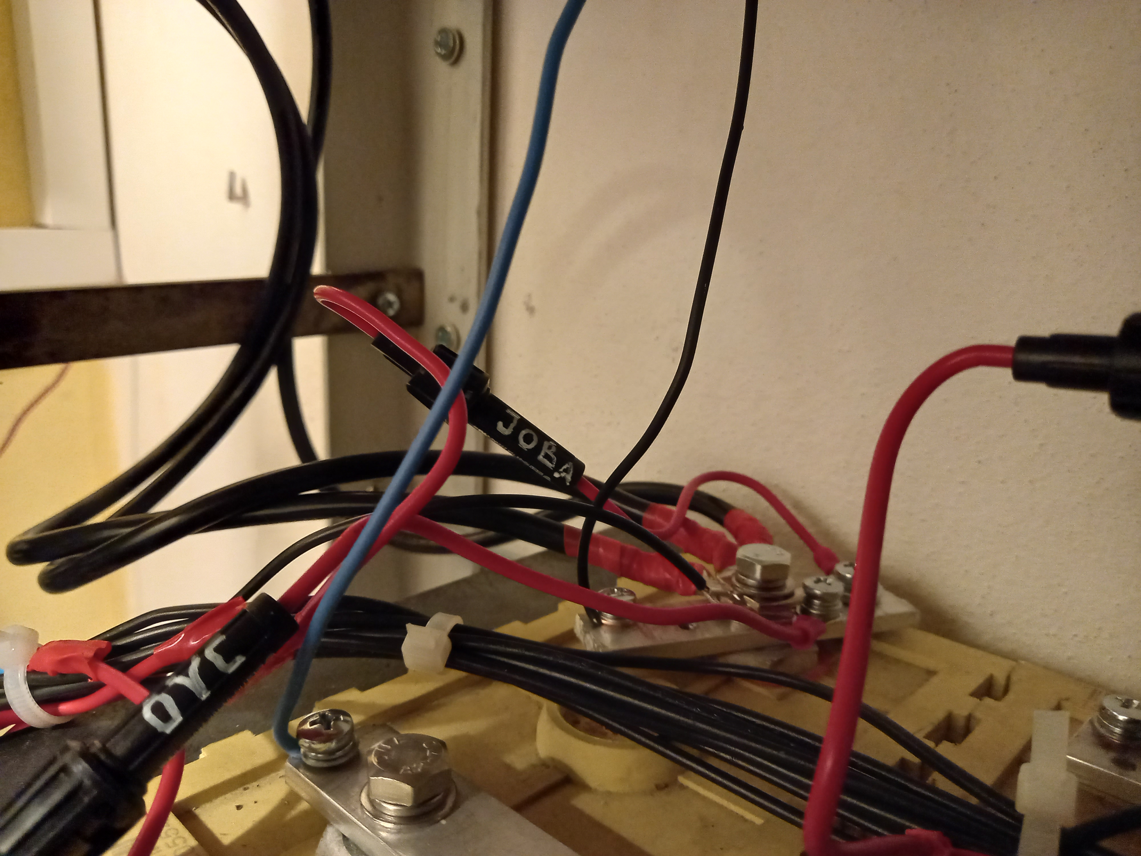

Dneska ráno po příchodu z noční jsem na přívody od balanceru k lifepo4 baterii Winston přidělal pojistky. Sehnal jsem držáky na trubickove pojistky. Přívody od jednotlivých článků jistim 2A rychlou pojistkou a přívod k vyrážecí cívce 10A pojistkou.
Příští týden mi má přijít další zásilka elektromaterialu kde bude krabička na řídící jednotku od balanceru. Pak si i rovnou učesu dráty.

Odpoledne jsem provedl pokus týkající se jištění drátů od balanceru k baterii. Vzal jsem starou autobaterii, lycnu průřezu 0,75mm2, pouzdro na pojistku a udělal jsem pokus oteplení drátu při zkratu.
Pojistka 2A rychlá- praskla hned, bez oteplení.
Pojistka 10A pomalá- drátek v pojistce se rozžhavil, posléze praskl a lycna se citelně zahřála.
Přímý zkrat- lycna se rozpálila, izolace slezla a na části drátu začala hořet.
Je vidět, že jištění drátů od balanceru má smysl.

Ještě změř jestli na těch pojistkách není různej úbytek. Kdyby to tam vkládalo chybu, tak by to chtělo koupit hrst pojistek a změřit odpory, aby byly stejné.
Když už pojistkové pouzdro, tak bych spíš doporučil verzi bez fousů a s lisovacím koncem. https://vysilackymilin.cz/detail-produk ... 3x32-cire/

Dneska mi konečně došla zásilka elektromaterialu. Balancer lifepo4 baterie jsem dal do krabičky (navrtal jsem do ní otvory kvůli chlazení) a učesal jsem přívody k balanceru. Baterie hned vypadá lépe.

Doplnění zavickovane krabičky s balancerem s vyvazanymi dráty.

Hodnotím popis. Na tohle byl expert kámoš, já mám všecko jako "blacbox", a asi bych s tím měl něco dělat.

Ahoj MartinP,Dneska mi konečně došla zásilka elektromaterialu. Balancer lifepo4 baterie jsem dal do krabičky (navrtal jsem do ní otvory kvůli chlazení) a učesal jsem přívody k balanceru. Baterie hned vypadá lépe.
Ted budu zapojovat neco podobneho a pojistky zvazuji. Mas to pekne vyvazane a mel bych prosim dve otazky. Ty prelejvace (desticky s resistory) mas prozim nastaveny na jaky hodnoty proudu? A k nim neplanujes pojistky? Na fotce to vypada bez pojistek...
Diky

Modré destičky s rezistory jsou odporové balancery. Mají max. balanční proud 1,7A. Připojují se na každý článek zvlášť, tudíž zde nehrozí meziclankovy zkrat. Proto tam pojistky nedávám.
U ochranné jednotky baterie (joba) už meziclankovy zkrat může nastat. Proto mám na přívodech od článků 2A pojistky. Na vyhazovací cívce je 10A pojistka. Tyto pojistky jsou v provedení 6x30mm (větší černé pouzdro).
V noci jsem na baterii doplnil kapacitní balancer (kpb). Jde o ten novější typ, co se má při poklesu napětí článku pod 2,9V uspat. Na přívody od článků jsem dal 10A pojistky v provedení 5x20mm (menší bílé pouzdro). Různá pouzdra pojistek mám kvůli rozlišení která od čeho je.
Po připojení kpb balanceru se na něm rozsvítila žlutá ledka a začal vydávat charakteristické pískání. Jsem zvědav, jak mu to půjde. Na starší baterii to klasické mandy zvládají dobře.
Edit: blbne mi nový mobil, některé foky zduplikoval.
