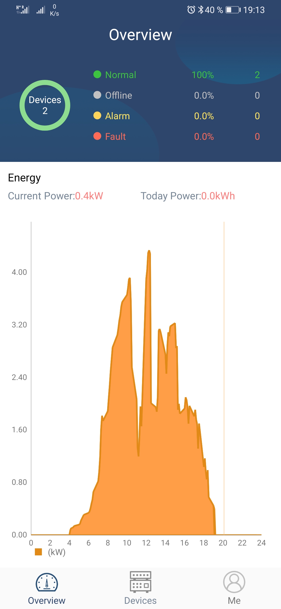

Re: Axpert King 5kW nenabíjí z panelů
Nový příspěvek od rasto1 »
Takto to vyzeralo po nastaveni floatu na 56V.
Je to naozaj rozdiel, idem nastavit o 0.1V pod bulk 56,4 a zajtra postnem result :-)
Nech niekto novy s podobnym konfigom, nemusi znovu vynaliezat koleso :-)

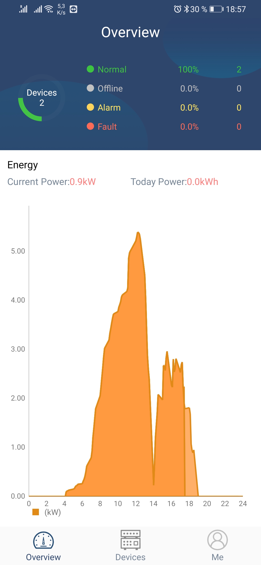

rasto1
Příspěvky: 899
Registrován: pon lis 11, 2019 2:48 pm
Reputace: 43
Poslusne hlasim, ze dnes to podla grafu nevyzeralo najhorsie.
Axpert trackuje kazdych 5min, takze ani nezaznamenal ze napatie kleslo do floatu a to 56,3V.
Misia splnena.
