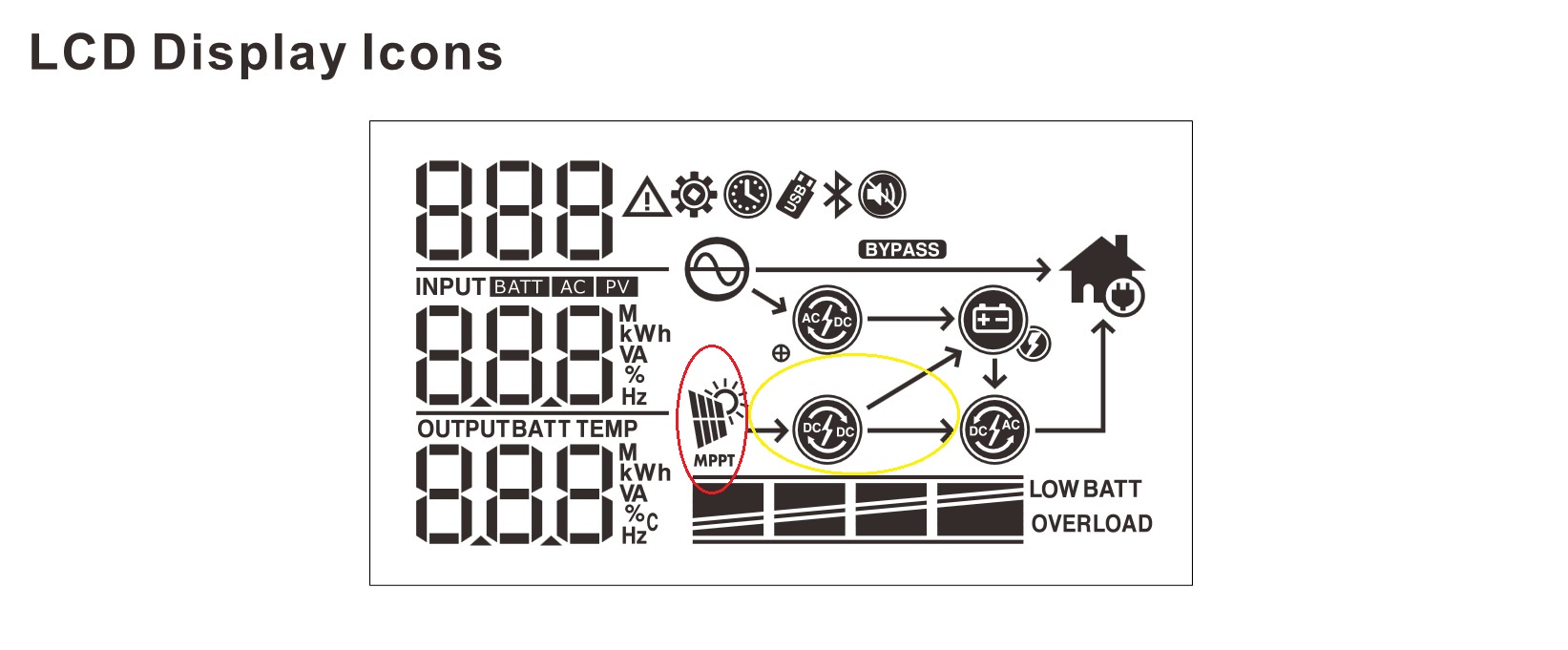

Tak to hezky začíná.Úplně nová mašinka nemaká.Prodejce deklaruje výměnu bez poplatků.Ale spíš bych se rád ujistil, že nedělám někde chybu já.Takže podrobněji.Po připojení panelů 4s Axpert zobrazuje napětí na panelech cca 130-140V.Symbol panelu na displeji bliká a nevede od něj šipka k symbolu baterky, ani nikam jinam.Výkon panelů se podle displeje pohybuje mezi 1-6W i při poledním slunci.Jinak vše funguje jak má.Ráno na displeji byla chyba 09, což by ukazovalo na problém, který by se mohl takhle projevit.Jenže pak to zmizlo a během celodenního zkoušení a bádání se to už neobjevilo.Jsou tam nastavení časů, kdy to má mít jakou prioritu.Je nutné to nějak nastavovat a může to mít vliv?

Je to Isolar a vstup má do 500V, MPPT 120-450V.Tyhle krabice mají spoustu jmen a jen jedny vnitřnosti.Tedy aspoň jsem nabyl toho dojmu při dnešním pátrání hlavně na Trubce.Naopak jsem si myslel že má málo, protože panely na které jsem ho připojil byly původně 2s 2p.Ale to už bylo pověstné stéblo tonoucího.Teď si dopisuji s technikem z obchodu.Mimochodem jejich ochota a snaha se mi zdá být až nadprůměrná.Tak uvidíme co bude.Zas budem o něco chytřejší.Ještě hodím obrázek.To červené bliká a to žluté se vůbec nezobrazuje.

Ak to má 500V vstup tak to nepôjde isto ak sú 4 panely. Je to málo. Od 120V hore ide. Ak záťaži trošku panely klesne napätie a zase nepôjde. Ten vysokonapatovy vstup je onicom. Ide to dobré ak sú aspoň 8ks panelov, ale ak je zamračené odpaja sa tiež.
