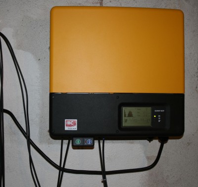

Použité komponenty :
10x schuco 225 w
10 x solarfun 230w
Střídač SMA Suny boy 5000 TL
Ostrovní střídač SMA Sunny Island 5048
Baterie klasicke olovo 48v 690 Ah

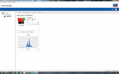

Tato sestava funguje už 1 rok a nejaky ten měsíc. Střídač do dnešního dne vyrobil 5140 kw jak je vidět na přiloženém obrázku.

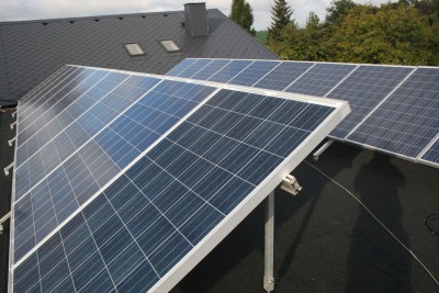

Super nech slúži...
tie panely si netienia?

Trocha si stíní , ale jen přes ty nejhorší zimní dny. odhadem cca 1 měsíc a to né celí den. :/
007ToMMaS
- Příspěvky: 1095
- Reputace: 16
Re: Ostrovní FVE 4.5 kw
Nepomohlo by posunutie panelov trochu dole a druhých hore na konštrukcí?

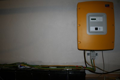

Zdá si mi to, nebo jsou to obyčejné autobaterie 16x cca 50Ah tj. 48V 100Ah? Ono totiž akumulátor 48V 690Ah by zabíral trošku víc místa.

Jsou to obyč. autobaterie. Fotka je stara nyní je ješte na zemi 8x 230 Ah, a těch malích je 24 ks. Budu rád když jestě poslouží rok či dva a pak nějaká výměna nejspíš Hoppecke. Je to takový pokus stěma autobateriema uvidím co vydrží.

Pomohlo007ToMMaS píše:Nepomohlo by posunutie panelov trochu dole a druhých hore na konštrukcí?

Pekný systém až na tie batérie, odporúčal by som ich vymeniť za luhové, za pár korún sa dajú kúpiť staré použité batérie ktoré po výmene luhu slúžia tak ako slúžili kedysi. Totiž to tie auto batérie sú stavané na chvílkovú záťaž s velkým prúdom a cyklické používanie im nerobí vôbec dobre. Zaujímalo by ma či ste sebestačný, alebo máte pripojený dom aj na DS a čo všetko s FV napájate.

Jsem připojený na DS, ale tak od března do listopadu jsem soběstačný. Jinak FVE napájí celý RD pro využití přebytků koupena klimatizace + el. bojler. Bouhužel zatím ruční zapínaníLIX píše:Pekný systém až na tie batérie, odporúčal by som ich vymeniť za luhové, za pár korún sa dajú kúpiť staré použité batérie ktoré po výmene luhu slúžia tak ako slúžili kedysi. Totiž to tie auto batérie sú stavané na chvílkovú záťaž s velkým prúdom a cyklické používanie im nerobí vôbec dobre. Zaujímalo by ma či ste sebestačný, alebo máte pripojený dom aj na DS a čo všetko s FV napájate.
