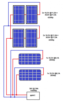

Jestli se ti je nepodaří sehnat, popřemýšlej nad 72článkovým panelem 285W - MPP 35,3V 8,1A , naprázdno 44,8V. Přesně ti sedí ke tvým 2x evergreen 210 v serii. Je ale vysoký 2m oproti standardním 60 článkovým 1,6m.

Sehnat se mi to asi nepodaří, z NWT mi řekli, že mají jen pár kousků pro své zákazníky na výměnu.
Ovšem s tím panelem co navrhujete to spojit nemůžu. O napětí jde totiž až v druhé řadě. V prvé řadě musím respektovat proud co leze z Evergreenu při MPP a to je 11.48A. Čili potřebuji něco co mi dá 11,5A a 36,6V což se nedělá a ani se mi to nepodařilo nějak nakombinovat.
Chtěl bych systém rozšířit o vertikálně umístěné amorfy, ale ať počítám jak počítám, nemůžu nic nakombinovat, aby mi to sedělo se stávajícími panely.

Evergreeny 210Wp jdou křížit paralelně se 285Wp 72čl, mají stejný seriový počet článků (1:2), jenom to bude vypadat hnusně na střeše. Pokud chceš zůstat na 24V, tak jsem udělal malý náčrtek.

O tomhle samozřejmě vím, děkuji za krásný obrázek, ale jak jsem psal výše chtěl bych to nějak nakombinovat s amorfy a tam je to o napětí 30 či 46V a to mi vychází jen pokud použiju 5ks Evergreenů.Pan Taum píše:Evergreeny 210Wp jdou křížit paralelně se 285Wp 72čl, mají stejný seriový počet článků (1:2), jenom to bude vypadat hnusně na střeše. Pokud chceš zůstat na 24V, tak jsem udělal malý náčrtek.
