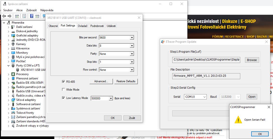

Zdravím.
Hazí mi to pořád chybu, už nevím co nastavit abych to rozchodil. Nemáte někdo nějaký nápad ještě?

Re: Orig soft + EPever Tracer
Pánové, prosím, nevíte někdo co může být špatně? Mám 3 regly a každý v jiném datu nákupu a tudíž, každy s jiným softwarem. Chtěl bych je aktualizovat na jeden společný, jenže se mi nějak nedaří připojit. Předem děkuji chlapi za každou radu, protože tedkom na tom stojim.
zkus jiné pc... občas to dělá divy.
