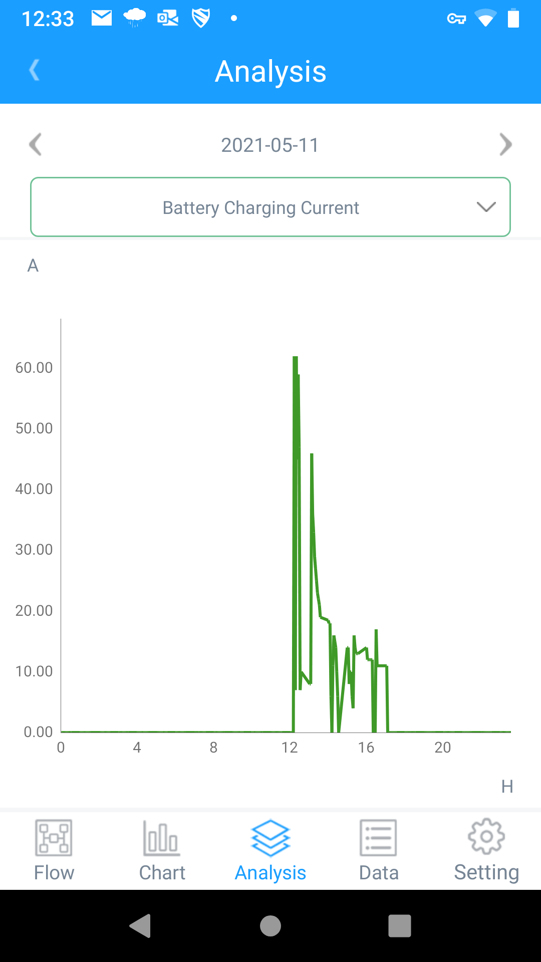

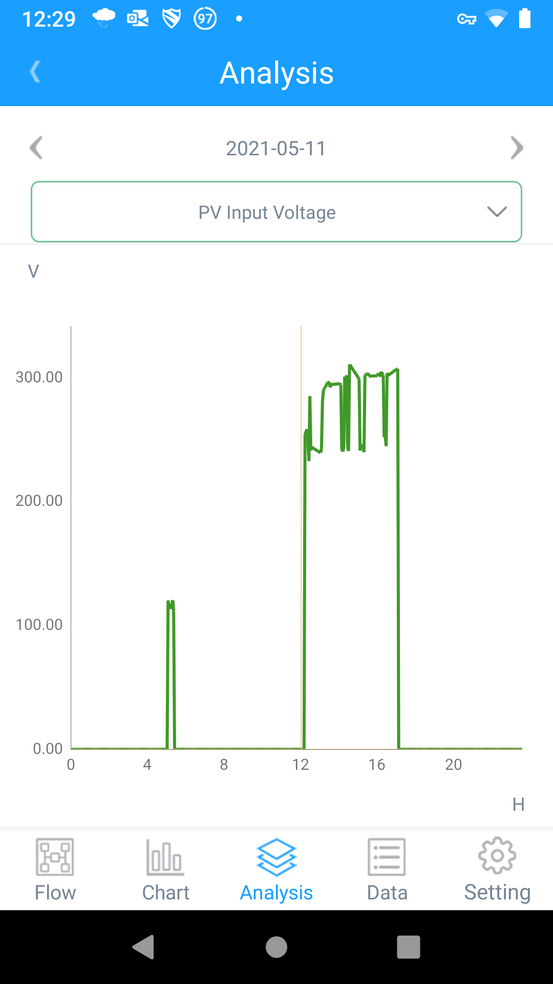

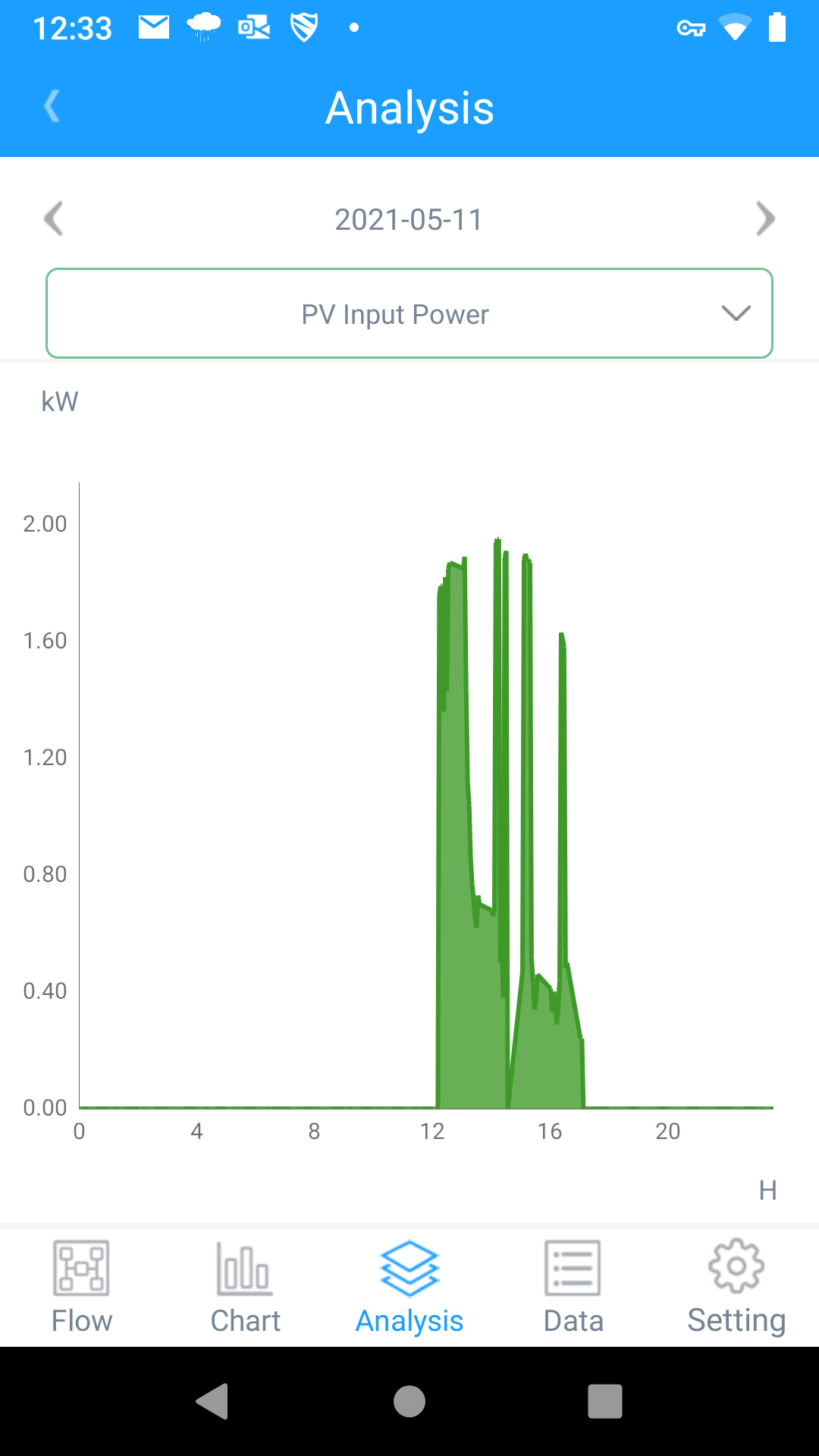

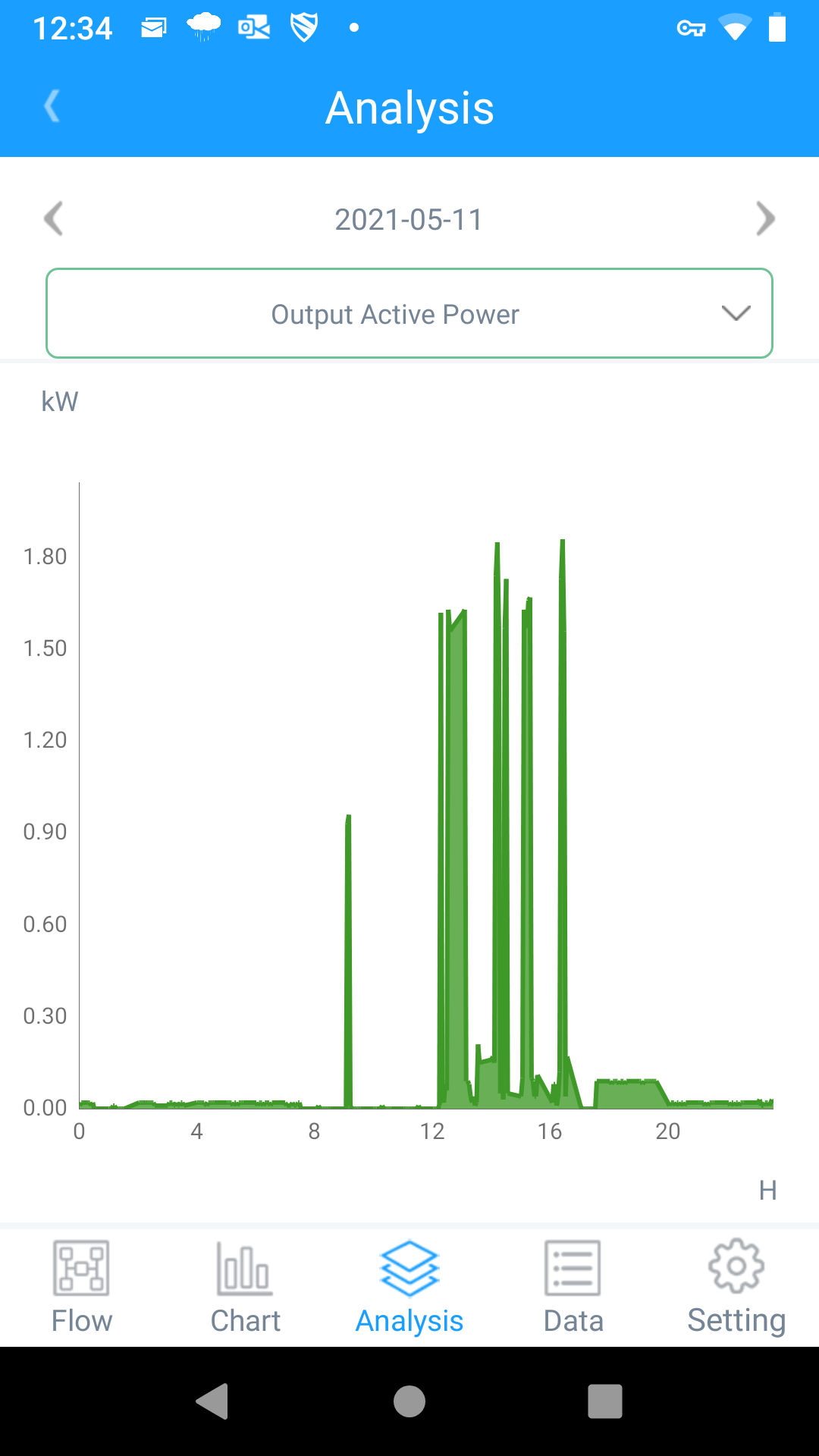

Jen takový poznatek.
Mám starého Axperta s MPPT 600W a známý má nového Axpert King nebo Powland něco...
U těchto strojů neukazuje displej malé nabíjecí výkony. Tváří se, že 0 W i 0 A, Když však mám měřák na vstupu pro panely tak ten ukazuje reálné hodnoty. U mého to vypadá, že ukazuje tak od 10% nahoru.
Jinak mám podezření, že ten MPPT bude nějaký divný... Ještě nemám vyzkoumáno, ale u Kinga máme 9 panelů 285Wp a s Vmp 31,8V, takže 286V. Podle informací z aplikace SmartESS to vypadá tak, že při malém osvitu spadne napětí na 110-125V a pak skočí na 240-310V. Nic mezi. Při těch 100V je nabíjecí výkon 0, ale ve skutečnosti třeba 40W.
Přikládám obrázek s průběhem napětí na vstupu a další. Ta díra od rána je přepnuté panely na nabíjení boileru. Radek

To mě pravda nikdy nenapadlo měřit.To že mi ale nenabije ani z poloviny baterky je zásadní problém.Proto jsem ten regulátor přestal používat.Nefunguje to dobře.Krom těch statistik v měniči o výrobě a spotřebě nemá používání externího regulátoru na nic vliv.Mimo to mám pocit že i ty statistiky jsou mimo.Ale to nemusí být u všech "Axpertů" samozřejmě pravda.
