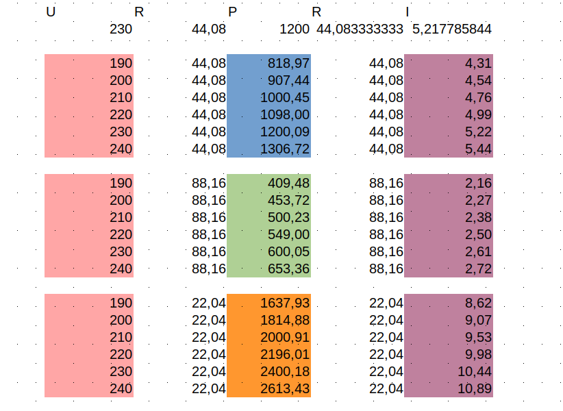

- Příspěvky: 5451
- Reputace: 287
Re: Nizkoonergeticke spotrebice na ohrev TUV
Ak pri 230 V ma spirala 1200 W, tak pri napati od 190 do 240 V
a zapojeni jedna / dve seriovo / dve paralelne to bude takto:
