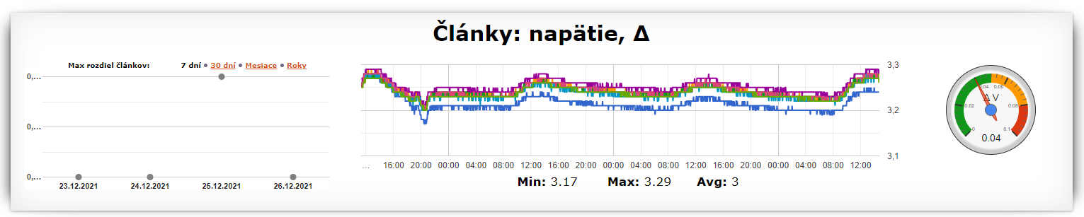

Podarilo sa mi spraviť vyčítavanie dát z 123 SmartBMS a ich odosielanie do databázy - cez optočlen a Arduino Mega. Balancer poskytuje na UART pine údaje o napätiach, kapacitách a podobne.
S tým dolovaním dát bojoval dokopy cca 30 hodín, väčšinu času mi zabralo rôzne učenie sa a experimentovanie. Rád posuniem detailné finálne know-how ďalej, nech má ten môj spálený čas väčší zmysel. Takže ak by mal niekto záujem, nech kedykoľvek napíše a dám to dokopy.
Vďaka tomuto prepojeniu sa dajú pohodlne vidieť napríklad tieto info:
- aktuálne uložená energia v batérii + priemery po dňoch, mesiacoch, rokoch;
- priebeh napätí jednotlivých článkov;
- aktuálna delta napätí článkov (ich rozbalancovanie);
- spätne sumárna info o maximálnych rozbalancovanich po dňoch, mesiacoch, rokoch;
- info o tom, ktorý článok bol kedy ako dlho balancovaný;
- spätne sumárna info o priebehoch balancingu - po dňoch, mesiacoch, rokoch.
Korektne sa mi nepodarilo načítavať teploty balancerov (asi som nepochopil datagram) a overall stav balancera, tieto info však nie sú pre prevádzku kľúčové.
Výstupom Arduino scriptu je http request nesúci v GET parametri vydolované údaje. Request treba smerovať, kam chcete - či je to nejaký bastličský IoT portál, alebo vaša súkromná databáza. Ďalej si už s tými dátami však musíte poradiť sami.
