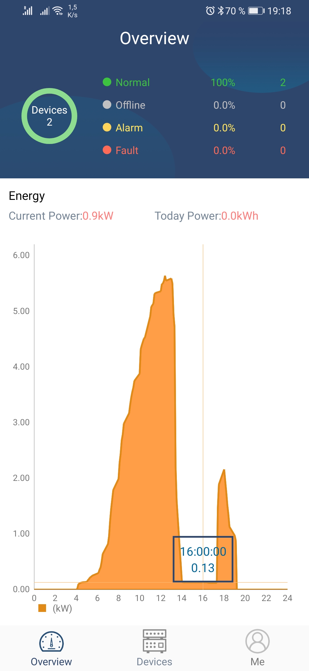

Mam kinga v skusobnej prevadzke 3 dnom a vsimol som si, ze mi z nicoho nic za slnecneho dna klesol vykon z panelov na zanedbatelny vykon 80W pricom prikon domu bol 500W.
- Příspěvky: 2434
Re: Axpert King 5kW nenabíjí z panelů
Máš nabití baterie 98%?Pokud ano ,tak baterie už nejsou schopny pobrat celý výkon.

ano bateria bola nabita na 55,9V z nastavenych 56,4V.Franta2776 píše:Máš nabití baterie 98%?Pokud ano ,tak baterie už nejsou schopny pobrat celý výkon.
Ale mna hneva to, ze nebralo energiu z panelov, ale taholo ju z baterie, ked bola poziadavka z domu.

Pomaly sa otukavam s axpertamiso vsetkym som spokojny, ale najviac ma trapi to, ze ked nabije baterie na hodnotu (bulk charging voltage), tak nasnedne ignoruje vstup solarnych panelov a prepne na baterie az kym neklesne na (float).
Mate na to dake riesenie, co sa tyka nastaveni?

Tak sa sprava vacsina regulatorov, mne ten pokles napatia trva cca 15 minut a vybije sa pritom menej ako 1% kapacity, takze je to nezaujimave. Nie je prilis nizko float napatie? Idealne, v stave ak je na paneloch dostatok vykonu, netecie pri floate do/z baterky nic a cela spotreba menica ide z panelov.

Pravdu mas idealne je ked spotreba ide z panelov a baterka sa sanuje.DanoP píše:Tak sa sprava vacsina regulatorov, mne ten pokles napatia trva cca 15 minut a vybije sa pritom menej ako 1% kapacity, takze je to nezaujimave. Nie je prilis nizko float napatie? Idealne, v stave ak je na paneloch dostatok vykonu, netecie pri floate do/z baterky nic a cela spotreba menica ide z panelov.
3h pocas dobreho osvitu som isiel zbytocne z baterie.
Float mam na 54,4 a bulk na 56,4.
Asi ho zvysim na 56 co ty na to?

Použil by som menšie zvýšenie a overil ako sa sa to bude správať. Podľa popisu máš lionky, tak im to treba prispôsobiť. Cieľom je +- žiadny prúd do/z batérie vo floate.

Myslím že zásadní problém je v tom, že ten měnič je primárně pro olovo i přes režim user a SOC odhaduje podle napětí.Takže když LiFePo dosáhne blízko k absorbčnímu napětí, považuje to za vyřízené a dál nenabíjí.V baterkách je ale sotva polovina a napětí floatu je v té době překročeno, takže regulátor čeká až napětí spadne.Do té chvíle nedá z panelů nic a dojí baterky.
