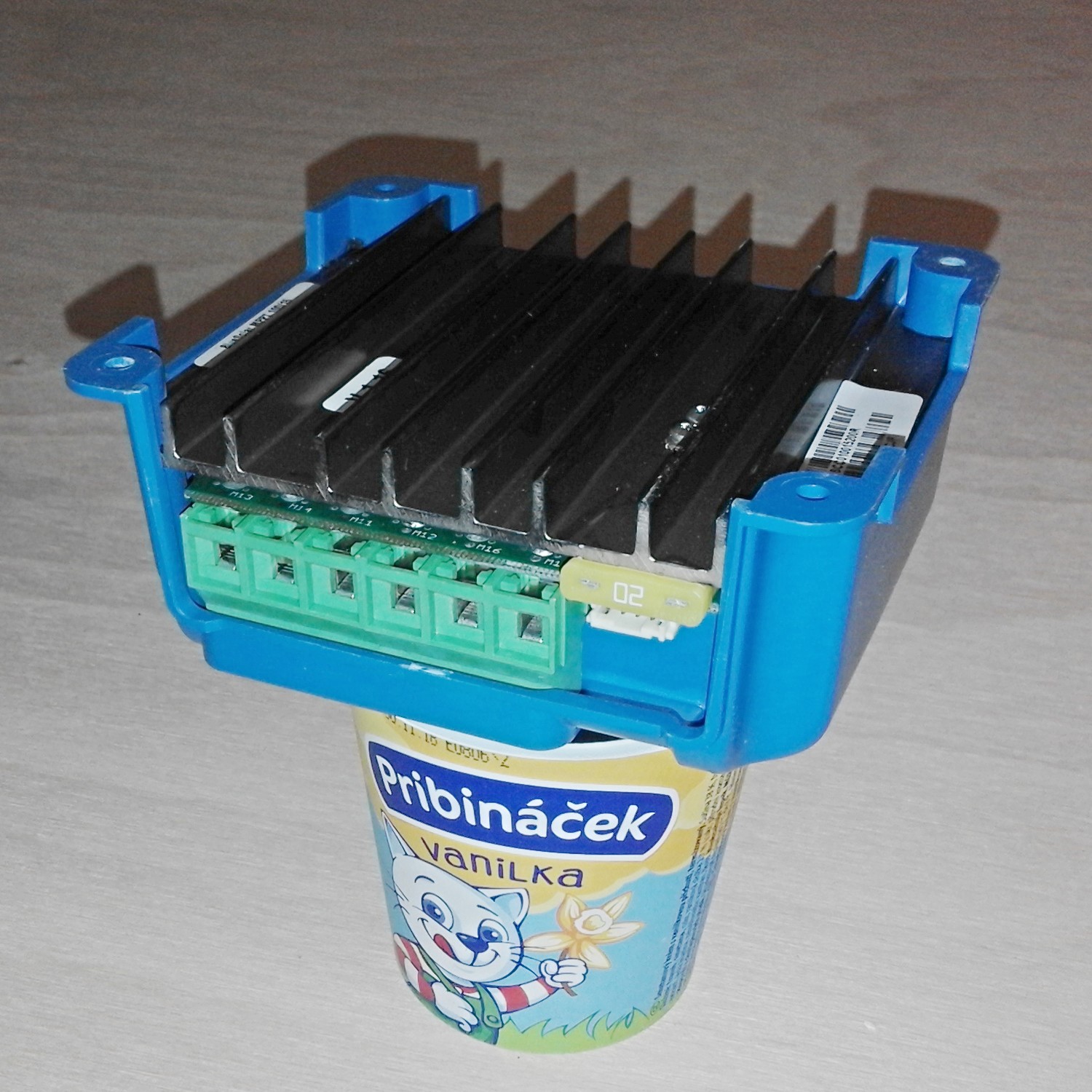

Regulátor bude napäťovo, prúdovo aj výkonovo na hornej hranici, prípadne za ňou. Že je niekde 40 °C na chladiči ešte nevypovedá, koľko je na chladených polovodičoch. Dôležitý faktor z hľadiska životnosti je teplota a čas. Skrinka ( a možno aj chladič ) je veľmi podobná ak nie zhodná k verzii 100/15, ktorú mám a môžem povedať, že pri 15 A to hreje dosť - nemeral som teplotu.Dagus píše:Nechápu co furt mají všichni s tím foukáním, asi jiné regulátory pečou. Osobně jsem regl hnal 35A z 35A od 11 do 15:30 a furt na chladiči bezproblému udržím ruku. Teploty do 40°C co píše termokamera. Pokud to nebude na půdě, tak tam duvod k ofukování nevidím. Akorát to bude vypadat jak flašinet.

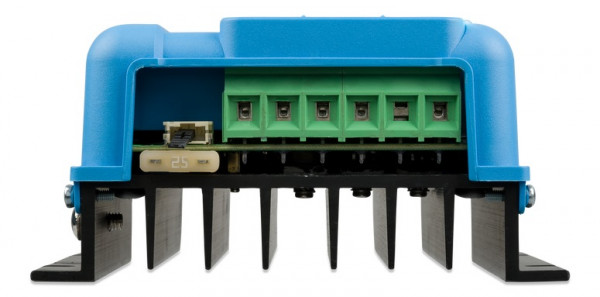

100/20 má už vnější chladič, 75,100/15 nemá !vlkazajac píše:Regulátor bude napäťovo, prúdovo aj výkonovo na hornej hranici, prípadne za ňou. Že je niekde 40 °C na chladiči ešte nevypovedá, koľko je na chladených polovodičoch. Dôležitý faktor z hľadiska životnosti je teplota a čas. Skrinka ( a možno aj chladič ) je veľmi podobná ak nie zhodná k verzii 100/15, ktorú mám a môžem povedať, že pri 15 A to hreje dosť - nemeral som teplotu.Dagus píše:Nechápu co furt mají všichni s tím foukáním, asi jiné regulátory pečou. Osobně jsem regl hnal 35A z 35A od 11 do 15:30 a furt na chladiči bezproblému udržím ruku. Teploty do 40°C co píše termokamera. Pokud to nebude na půdě, tak tam duvod k ofukování nevidím. Akorát to bude vypadat jak flašinet.

Ano, 100/20 má vnější chladič a při proudu 10 až 15A byl jen vlažný. Mám ho ale ve sklepě, kde je chladno.

100/15 má, samozrejme menší.FRSO píše:100/20 má už vnější chladič, 75,100/15 nemá !

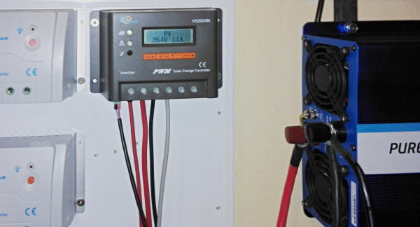

Měl jsem rozepsanou delší zprávu, ale zkrátím to. Jaká je pravděpodobnost, že někdo vyřízne pod regl plech s dírou na uchycení ventilátoru, dá mřížky a slušně připojí, aby to nevypadalo jako flašinet (bastl)? Asi jsem skeptickej, ale dle mnoho foto bastlů na netu, bych řekl že malá.vlkazajac píše:Regulátor bude napäťovo, prúdovo aj výkonovo na hornej hranici, prípadne za ňou. Že je niekde 40 °C na chladiči ešte nevypovedá, koľko je na chladených polovodičoch. Dôležitý faktor z hľadiska životnosti je teplota a čas. Skrinka ( a možno aj chladič ) je veľmi podobná ak nie zhodná k verzii 100/15, ktorú mám a môžem povedať, že pri 15 A to hreje dosť - nemeral som teplotu.Dagus píše:Nechápu co furt mají všichni s tím foukáním, asi jiné regulátory pečou. Osobně jsem regl hnal 35A z 35A od 11 do 15:30 a furt na chladiči bezproblému udržím ruku. Teploty do 40°C co píše termokamera. Pokud to nebude na půdě, tak tam duvod k ofukování nevidím. Akorát to bude vypadat jak flašinet.

Hľadáš zrejme komplikovanejšie riešenie, než je nutné. Stačí malý vánok od nejakého vetráka, aby sa "sifónové" prúdenie vzduchu cez chladič zmenilo na nútené. Stačí skutočne malý prietok, aby sa dosiahol vysoký účinok. Riešení je viac, ja dávam menič do blízkosti regulátorov a neriešim žiadne otvory v podložke. Menič môžem výškovo nastaviť, jak je libo. Keď chcem dosiahnuť ešte viac, dám pod regulátory cca 1 cm podložky. Pre pwm netreba.
