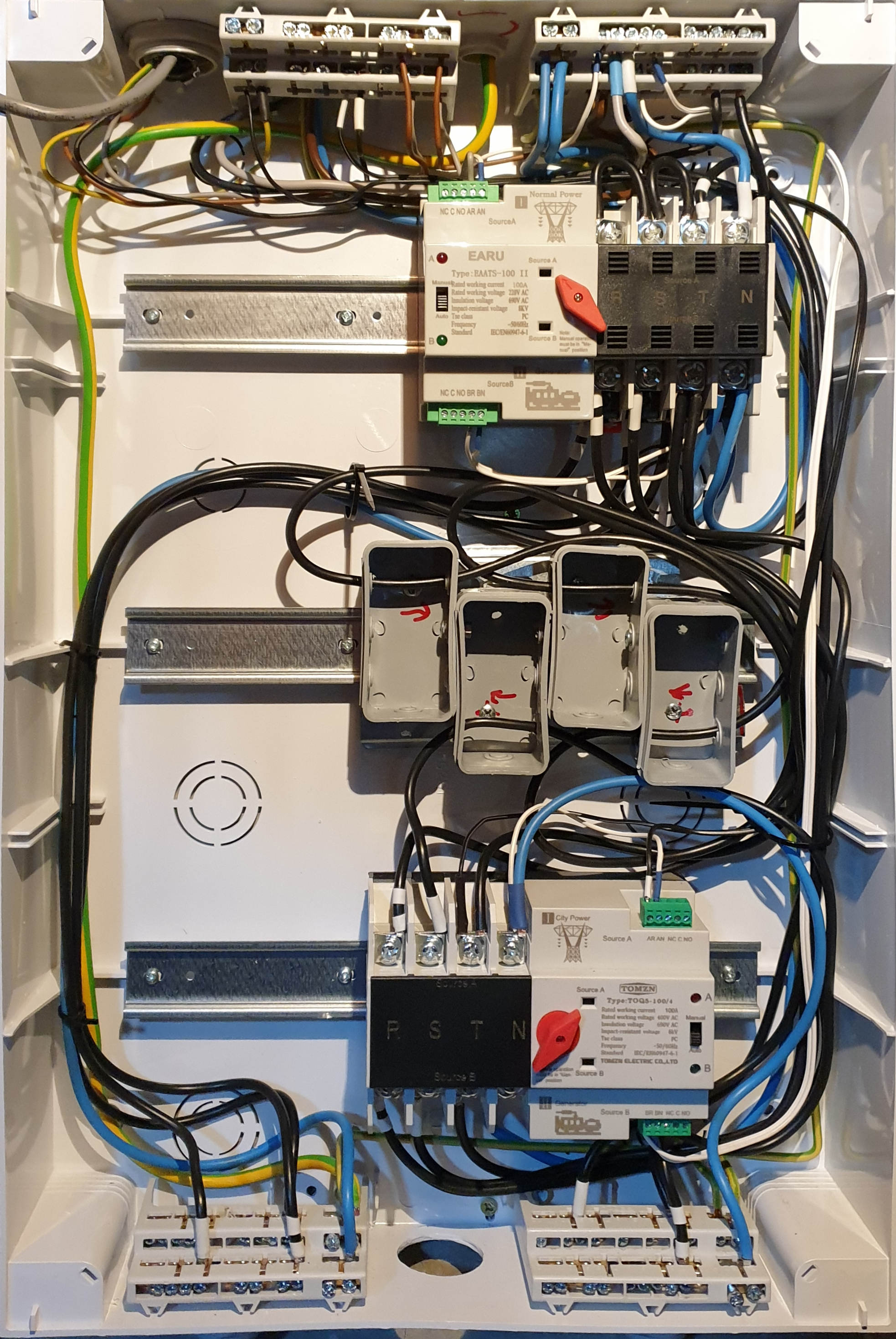

Posílám moje řešení.
Jeden přepínač používám na odpojení od DS - jednak v případě výpadku DS dojde ke galvanickému odpojení DS (na foto ten spodní), horní je jako přepínač DS 3f/FVE 1f.
Zatím je to ovládáno ručně přes vypinače u FVE a v hlavním rozvaděči, po dokončení automatizace to ještě bude napojeno na ní - havarijní vypinání, nízké napětí baterie ….
Na hodnocení je celkem brzo - FVE jsem spustil 18.4.2021.
Zapojení je z nouze ctnost, po objednání spodního přepínače jsem se dočetl, že není vhodný k přepínání FVE. Tak jsem objednal ten horní a první použil jako odpínač DS....
V prázdných krabičkách mezi přpinači mám nyní proudové snímače pro LK3, ale momentální stav je zde zatím nepublikovatelný
