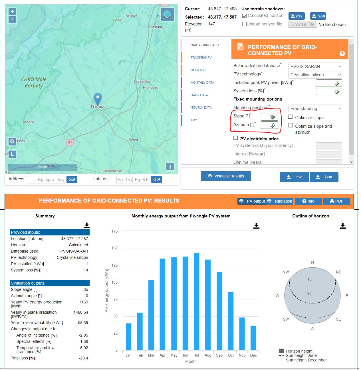

Na orientaciu treba skusit spravit simulaciu napriklad tuto https://re.jrc.ec.europa.eu/pvg_tools/en/#PVP
a pozriet aky bude mat azimut vplyv (juh je 0 stupnov, JZ 45st., slope je uhol prizdvihnutia panelov, 0 je vodorovne, 90 st. kolmo na zem).

Tak to není taková tragedie. Střecha je 27°na západ, takže když ty panely zvednu na 35° (43°od plochy), tak ztráta bude asi 80kWh ročně proti čistému Jihu. To je snesitelné ve srovnání s tím, jak problematická by ta úhlopříčná instalace byla.
