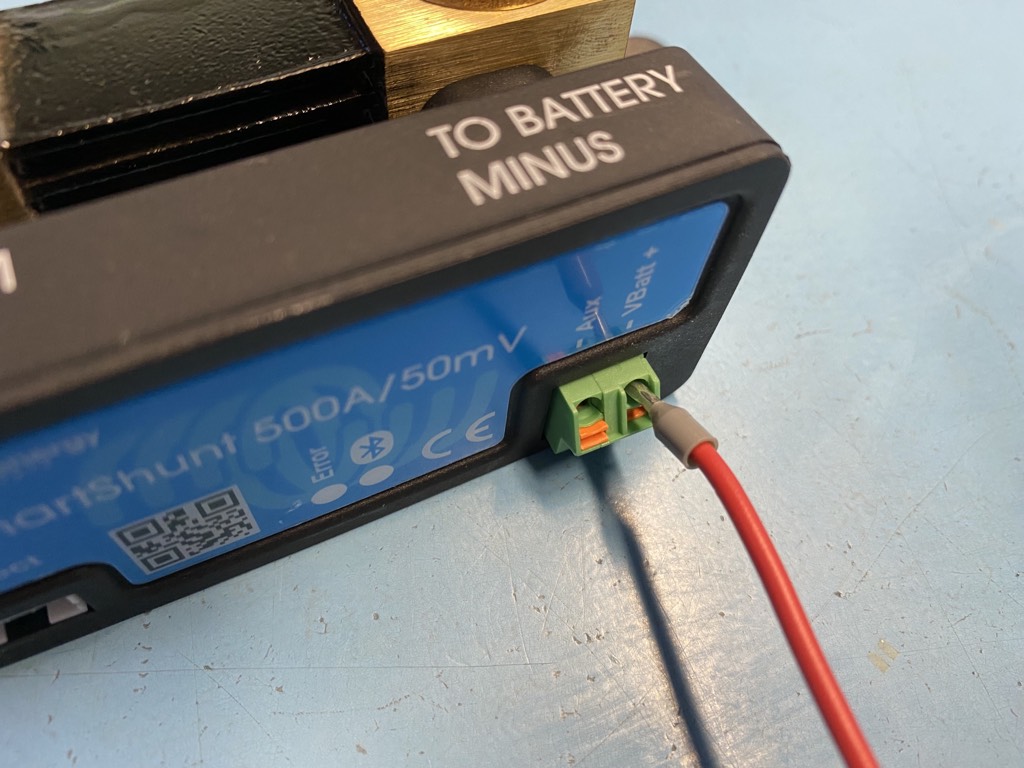

po odpojení vodiče z pravé zdířky a při opakovaném zapojení se neprovede aretace - máte na to nějaký trik nebo se tam něco pokazilo?

Skúsiť zatlačiť dutinku šrobovákom, ak nejde asi je hrubá dutinka...

Ten oranžový čuflík musí být vepředu, ne zapadlej. Originál průřez to taky neudrží?

Z jakého důvodu je do tohohle potřeba cpát dutinky??

jedná se o příslušenství dodané k výrobku (kabel s dutinkou,pojistkou a kabelovým okem na druhém konci)goodbie píše:Z jakého důvodu je do tohohle potřeba cpát dutinky??

mě osobně ten drát s dutinkou připadá na tu svorku moc tlustej. Zkus drobek tenčí drát, při zasunování je někdy potřeba zmáčknout šroubovákem tu oranžovou pojistku. Při vytahování se musí zmáčknout určitě...
