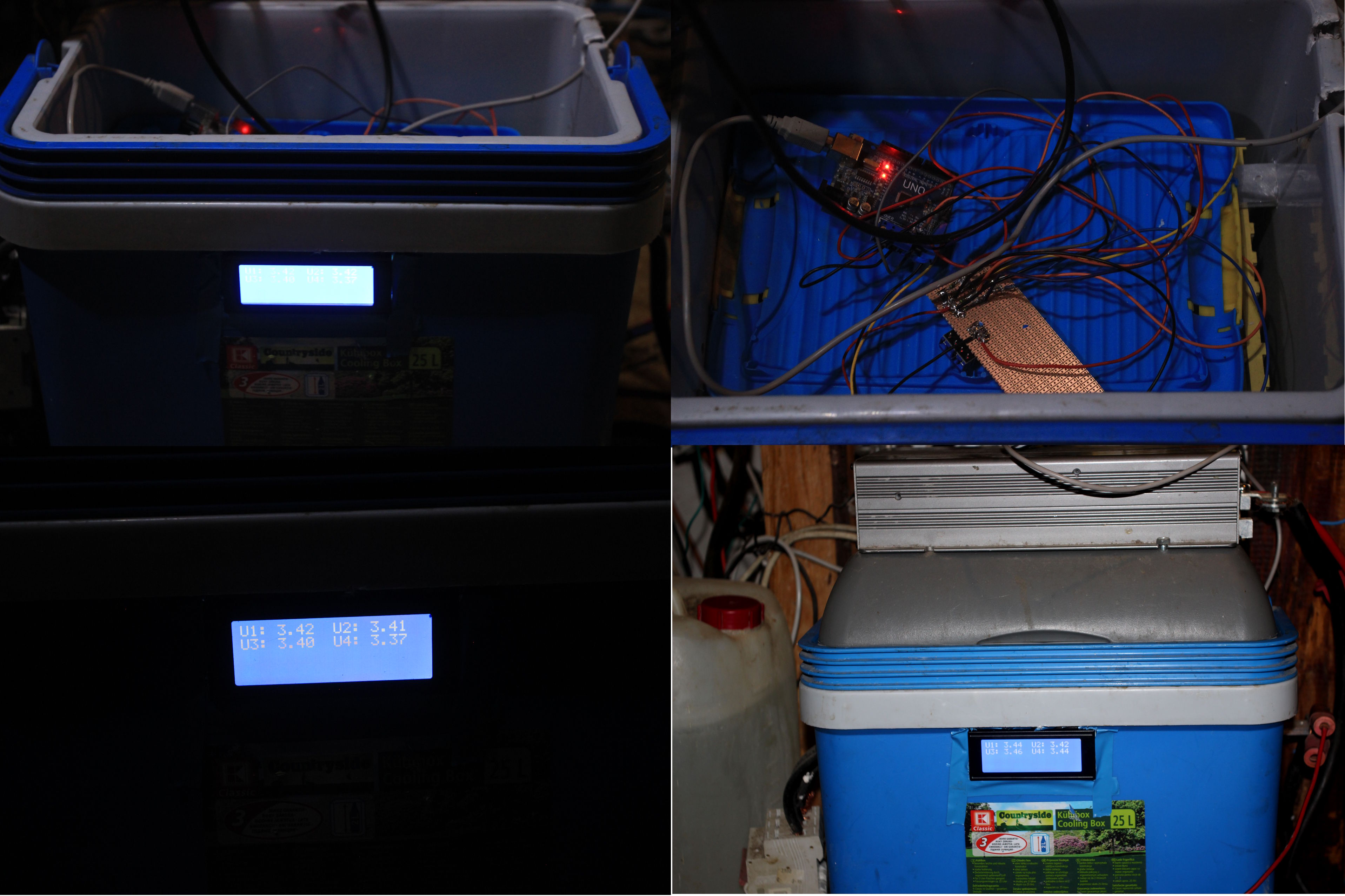

Včera som si urobil k prenosnej FVE Arduino BMS. / monitoring člankov /
Vnutri boxu su 4 x 100 Ah Winstony, hore 700 W Meanwell.
Este je k tomu Victron Smart MPPT 12 V / 30 A.
Na konstrukciu BMS som pouzil:
https://www.banggood.com/Geekcreit-UNO- ... mds=search
https://www.banggood.com/Geekcreit-IIC- ... rehouse=CN
https://www.banggood.com/Geekcreit-40pc ... mds=search
Este 8 odporov na napatove delice a par drotov zo stareho ATX zdroja.
