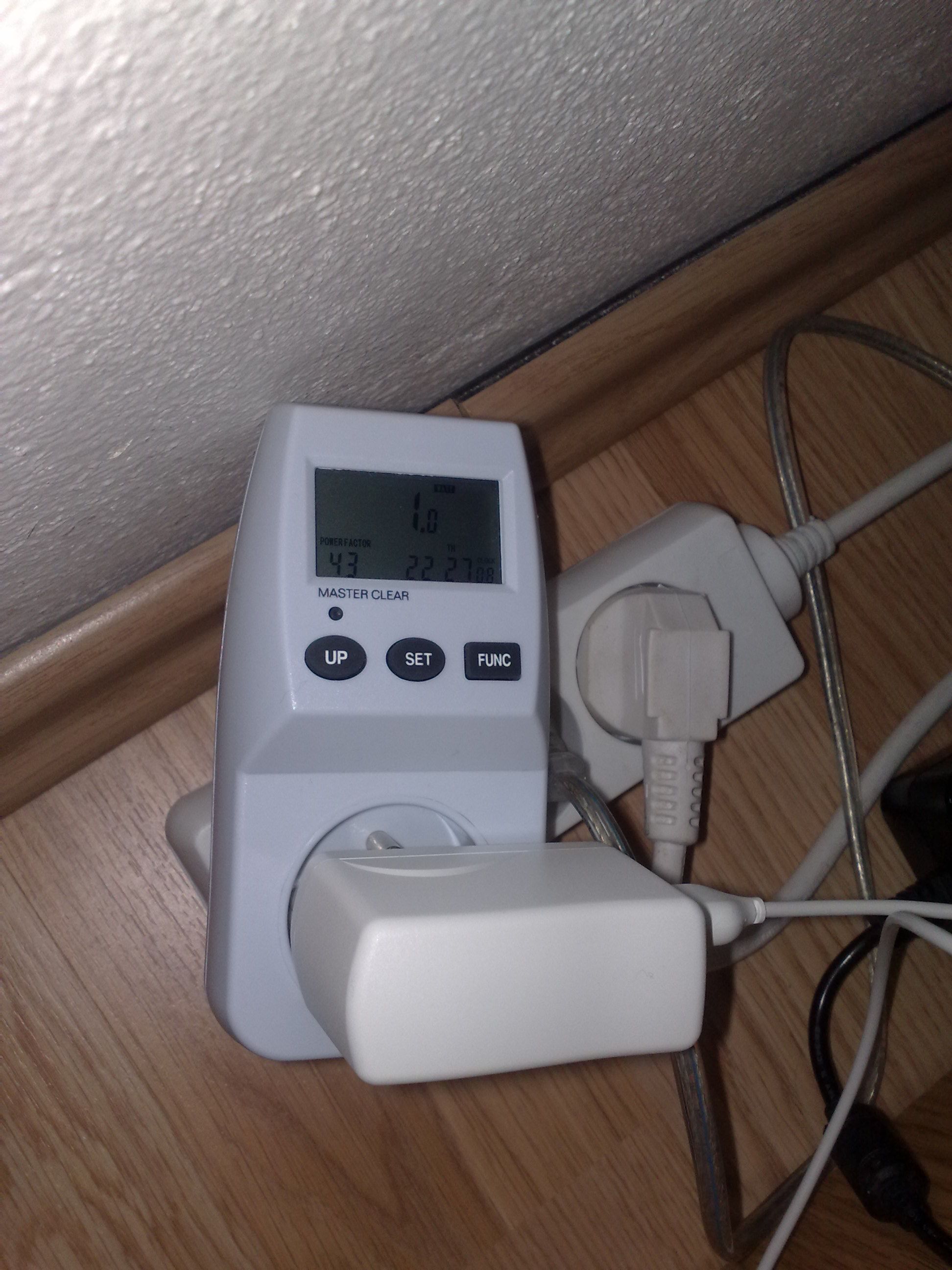

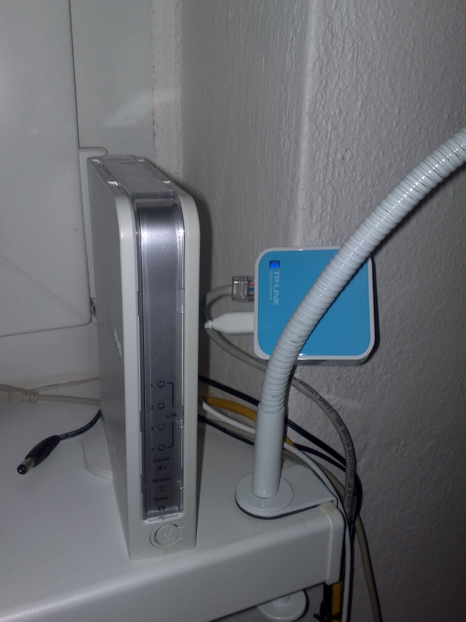

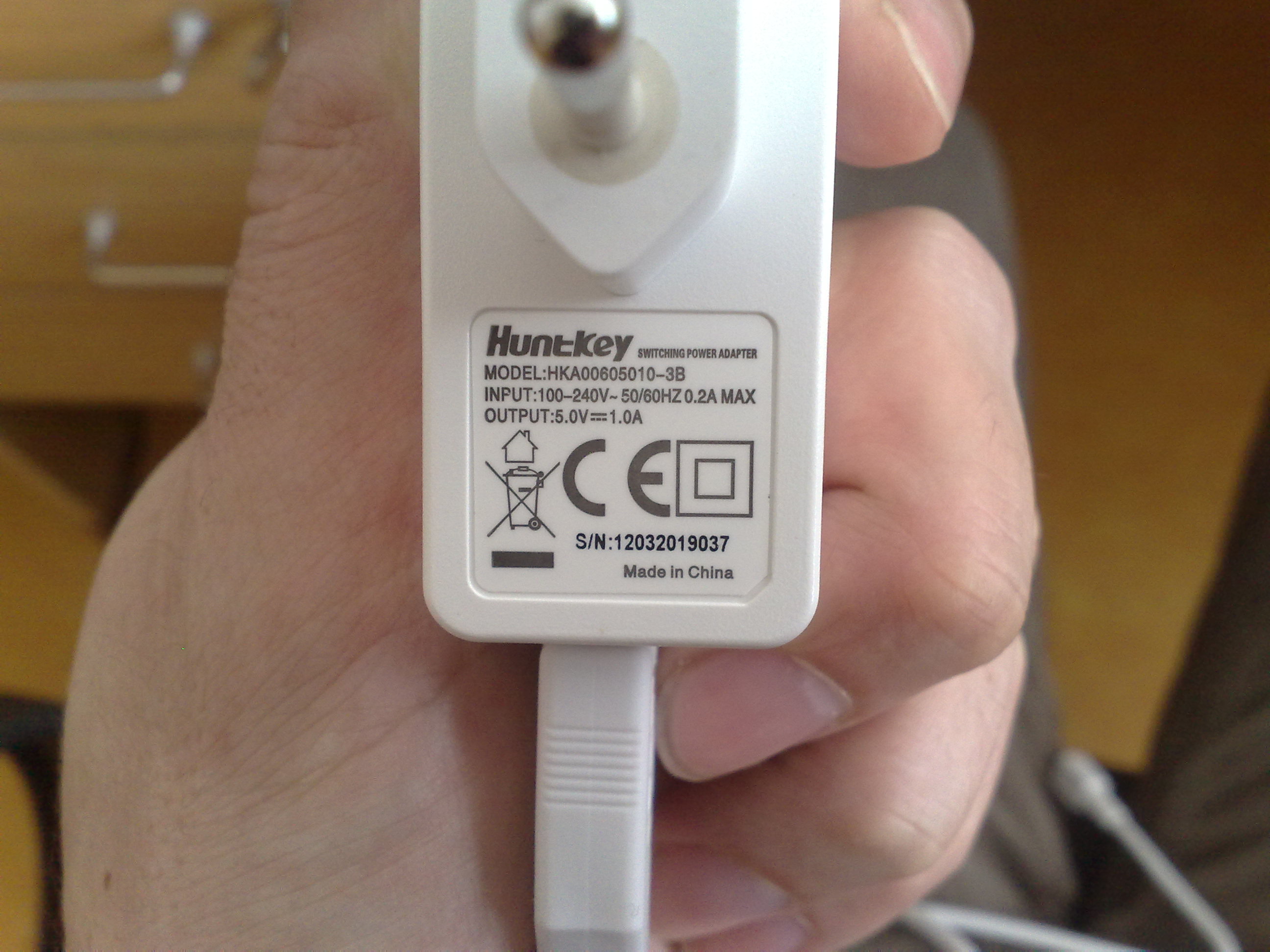

Tak jsem tento malý router koupil minulý týden. TP-link WR702n....no fakt je to prcek, až jsem nevěřil, že to fakt může fungovat, když jsem ho vyndal z krabičky (rozměry viz obrázky). I přesto jaký je to mrňous, byt o rozloze 85 m2 v panelovém domě pokryje Wifi signálem bez problémů a to prosím ve standardu N (150 Mbit/s) takže net lítá jak namydlenej...
)) A teď to hlavní, odběr ze sítě 220V je i při zanutém Wifi 1,0 W a při zatížení streamingem z netu (třeba ČT24) stoupne na 1,1 W. A to je spotřeba: zdroj 220V/5V + spotřeba routeru. No klobouk dolů...koukal jsem na to jak puk. A teď ještě pořídím DC/DC měnič 12V/5V (uvidíme kolik to bude žrát pak, ale infomace na fóru k Open WRT jsou očividně správné: tam se uvádí něco kolem 0,5 W) a můžu jet na solár non stop celý rok...
)) Tomu říkám energetická optimalizace...
) Teď ještě aby vydržel router pár let pracovat a bude to ok.
