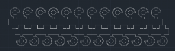

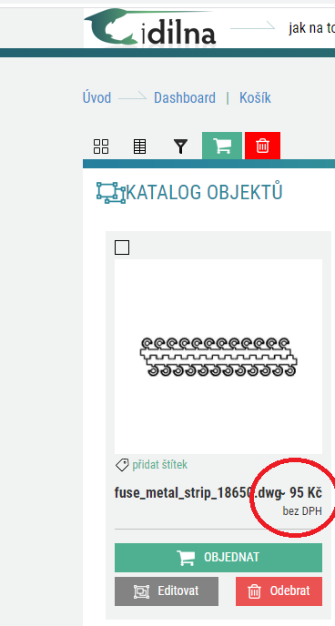

Tak jsem to v rychlosti nakreslil... zelezo 0,5mm, sirka zeleza 1mm v nejtensim miste.
Je to pro 2x2x12clanku (12x minus pol, 12x plus pol a zrcadlove k tomu to otocene cele jeste jednou pro odlomeni - uprava pro minimum odpadu)
95Kč bez DPH a bez dopravy, takže to má amík docela dobrý a asi se to nevyplatí nechat dělat, protože on to má za 4,8 USD už poniklované.
EDIT:
šířka: ~25cm
délka: ~6cm
délka řezu: ~367cm
EDIT:
šířka: ~25cm
délka: ~6cm
délka řezu: ~367cm
