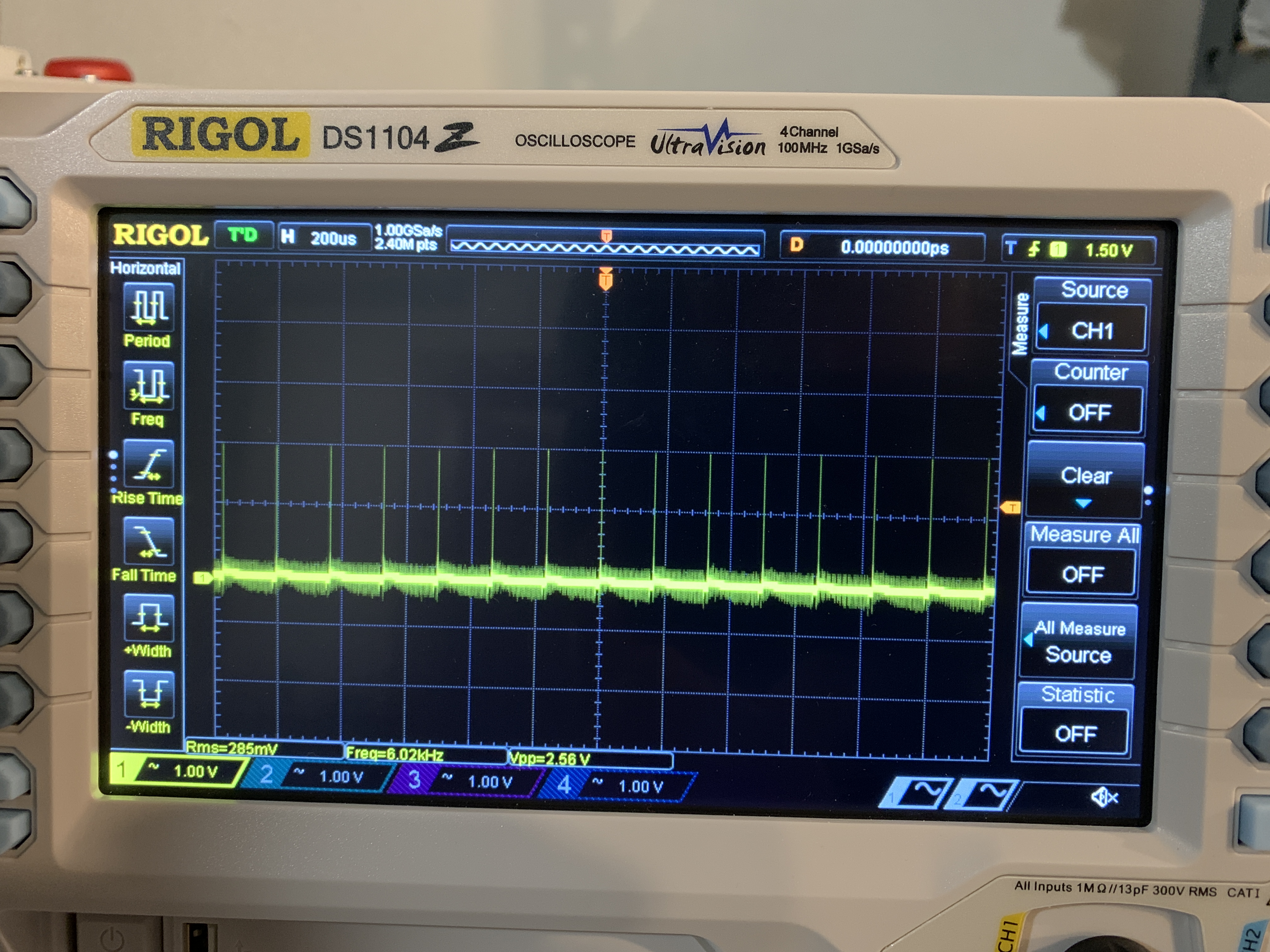

Tu su grafy z oscila pri zohriatych desulfatoroch, bezali oba celu noc.
18 zavitovy po zohriati.
19 zavitovy po zohriati.
Foto pre tych ktory sa boja ze im to daco odpali tak tu je 19 zavitovy po zohriati daval pri zdroji po 80 cm kabli od baterie spicky okolo 2,5 V.
Pripojenie k zdroju 80 cm kablom a merane na svorkach zdroja.

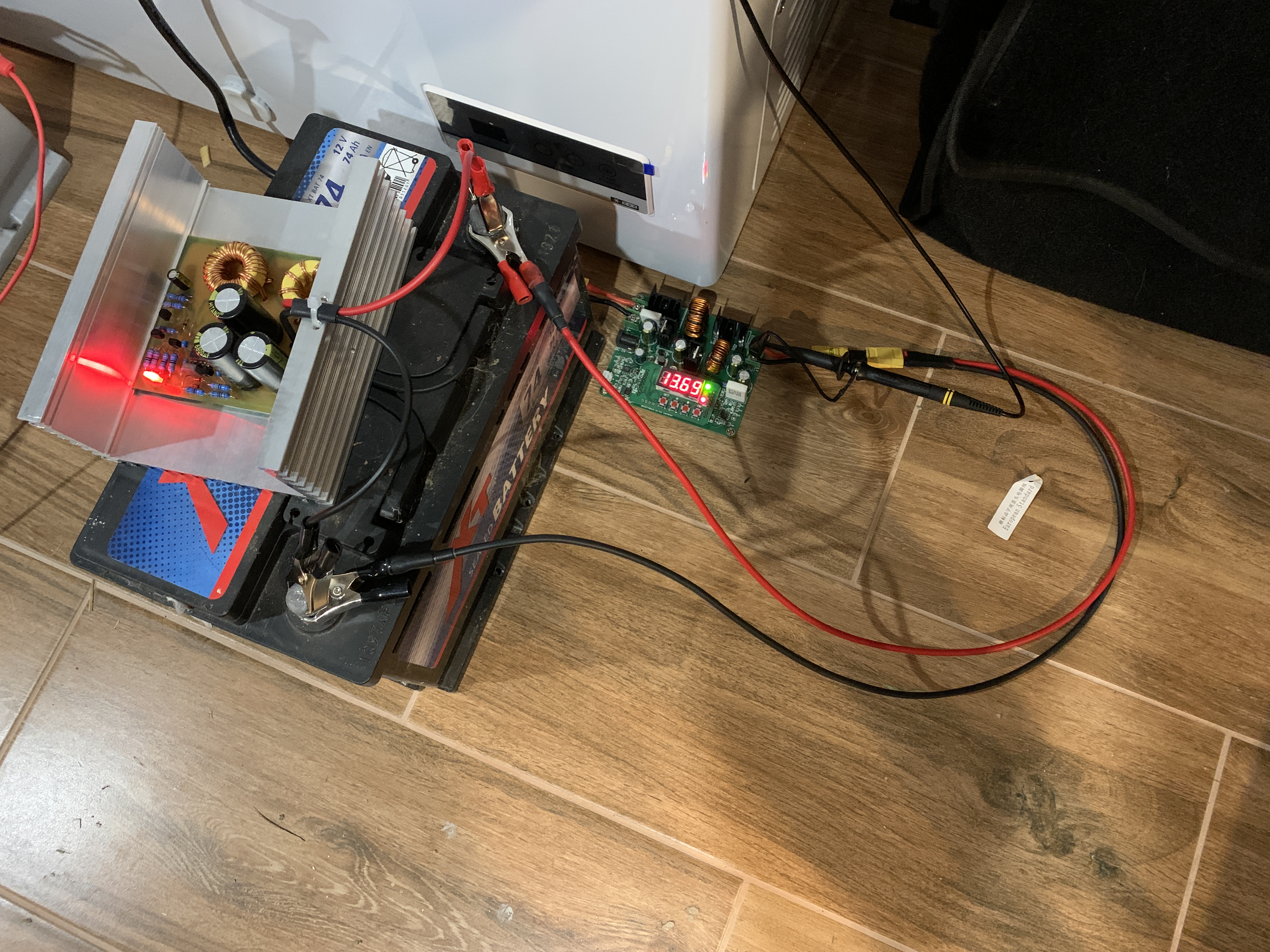

Zdravím,
známý mne navnadil, abych po několika létech vzal do ruky pájku a pomohl mu. Tak jsem zavzpomínal na "mladá léta" a zhotovil Matějův desulfátor a provádím nějaké pokusy.
Mám k dispozici pouze autobaterie různého stáří a stavu, které jsou namontovány v autech, která teď skoro nejezdí, takže trpí... Díky Koviďáku...
Pro nabíjení nebo spíše udržování napětí při desulfataci používám starou kondenzátorovou nabíječku asi s 10 kondenzátory na primáru spínanými samostatně a na sekundáru je klasický usměrňovač se 4 diodami. K výstupním svorkám jsem připojil kondenzátor cca 20G, aby mi 50Hz nemršilo měření...
Jako osciloskop používám číňana FNIRSI-1013D.Samozřejmě to není žádný profík, ale na takovéto domácí koukání musí stačit.
Na vstupu nabíječky mám čínský elektroměr, který něco ukazuje. Opět neřeším nějaké fázové posuny, ale pouze nějaké číslo.
Ručkový ampérmetr na nabíječce ukazuje asi 3A a elektroměr 41W.
Impulzy na akumulátorech dosahují cca 35-41V. Buď odečteno na obrazovce osciloskopu nebo měřeno špičkovým detektorem z rychlé diody a kondenzátoru M1 a 10n paralerně. Škoda, těšil jsem se na vyšší.
Pro měření stavu akumulátoru mám opět číňana Micro-200Pro, který opět něco ukazuje. Zatím se s ním zkouším seznámit, abych pochopil co to jsou za čísla...
Hustoměr je klasický s gumovým balónkem s drobným tuningem, kdy hned od novoty balónek nedostatečně těsnil, tak pomohla teflonová páska.
Pár průběžných výsledků:
Aku AutoPart Galaxy Silver 85Ah 750A - skutečná kapacita cca 45Ah, 2 články slabší, stáří cca 4 roky
bez desufátoru - SOH 65, SOC 98, 560A
po 3 denní desulfataci - SOH 88, SOC 98, 660A
nechám cca týden a uvidíme
Aku Banner 62Ah 480A - skutečná kapacita cca 21Ah, stáří cca 7 let
bez desufátoru - SOH 54, SOC 98, 385A
po týdenní desulfataci - SOH 62, SOC 98, 380A
tady už asi nic nepomůže. Dva články výrazně slabší.
Chystám se na skoro novou Aku PEMA POWER 74Ah 700A
Na to, že je nová, tak číňan Micro-200Pro ukazuje SOH 67, SOC 98, 575A
Už se těším na údaje z baterie 24V 840Ah 711kg...
Neočekávám žádné úžasné reakce. Spíše jen pár informací z mých pokusů. Radek

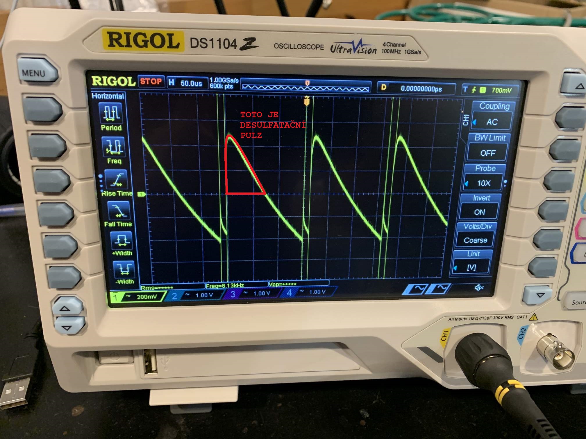

Co pořád všichni máte s těma pulzama 30, 40, ..80V? Jsou tam naprosto k ničemu, je to projev sériové indukčnosti přívodů a akumulátoru. Negenerují žádný proud a na desulfataci nemají naprosto žádný vliv. Je úplně jedno, jestli mají 20 nebo 80V. Je to stejné, jako radovat se, že v síťovém zdroji jsou špičky 650V na drainu spínacího FETu...ok2vuv píše:Impulzy na akumulátorech dosahují cca 35-41V. Buď odečteno na obrazovce osciloskopu nebo měřeno špičkovým detektorem z rychlé diody a kondenzátoru M1 a 10n paralerně. Škoda, těšil jsem se na vyšší.
To, co je podstatné, je schované jinde. Odpoj nabíječku od aku a dej sem snímek z osciloskopu s nastavením aby bylo vidět zhruba to, co na snímku. Líp to bude asi vidět na horším nebo málo nabitém aku.

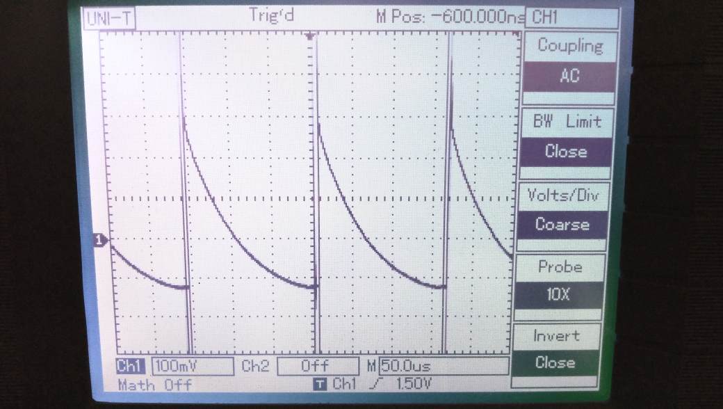

Tu je obrazok, zmerane po odpojeni 13.7 V zdroja od baterie. Je to ale zdrava bateria ktora ma za sebou max. 3 cykly uplneho vybitia na 10.5V velmi malym prudom (2 mesiace bola vybijana spotrebicom ktory ma odber len niekolko jednotiek W) a potom bola znova nabita a mesiac na nej bezal desulfator. Teraz je 2 tyzdne odpojenia od nabijacky a mala 12.89V.
Ked toto iste meranie urobim na starej 7 rocnej baterii tak tam nenameriam nic. Po odpojeni nabijacky napatie velmi rychlo klesa a desulfator prestava za niekolko sekund pracovat.

není, nikde tam nevidím kolik v/div je ta stupnice napětí. A kde je to napětí baterie. Možná to chtělo nastavit DC coupling, a dát kurzor na napětí baterie a změřit maximum...

200mV/div, je to v levém dolním rohu. Musí se to měřit střídavě, protože s citlivostí 200mV/div a napětí aku 12V už na většině bijáků nenastaviš při DC coupling pozici obrazu.kodl69 píše:není, nikde tam nevidím kolik v/div je ta stupnice napětí. A kde je to napětí baterie. Možná to chtělo nastavit DC coupling, a dát kurzor na napětí baterie a změřit maximum...
Napětí baterie není podstatné, nás zajímá relativní hodnota vůči klidovému svorkovému napětí. Co je nad osou, odpovídá nabíjecímu (desulfatačnímu) proudu do aku, co je pod osou odpovídá vybíjecímu proudu.

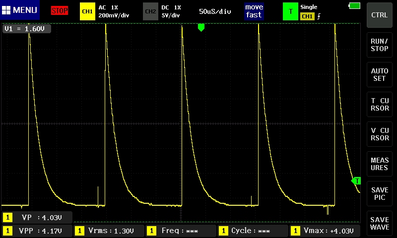

Nastavil som oscilo podla obr. feliz navidad. Ked sa lepsie pozres tak v lavo hore casova zakladna 50.0us a v lavo dole zelenou je aktivny kanal 1 a je 200 mV na dielik. 100mV ako mal nastavene feliz navidad bolo malo a graf bol vacsi ako displej tak som prepol na 200mV/dielik, triger neslo nastavit na 1.5V pretoze max. hodnota pri 200mV/dielik je 800mV, inak je triger mimo displej tak som nastavil 700mV. A este jedna vec, zobrazenie je invertovane, neviem ci si to niekto vsimol.

Takže přikládám obrázek podle pokynů.
Takže není vidět jestli je zapnuta např. na 0,5A nebo vůbec ne.
Měření je provedeno s vypnutou nabíječkou.
Jen ještě pro upřesnění. Nabíječka je připojena asi 1,5m dlouhou normální bílou dvoulinkou 1,5mm2 a na svorkách nabíječky je 20G kondík.Takže není vidět jestli je zapnuta např. na 0,5A nebo vůbec ne.

Kdyby na tom snímku byla vidět úroveň 0V, tak to co je nad ní odpovídá desulfatačnímu proudu.
Průběh ale není úplně standartní - napětí klesá dost rychle z poměrně vysokých hodnot, nemáš tam v cestě nepřiměřeně velký odpor? Nebo vliv toho 20G kondu?
