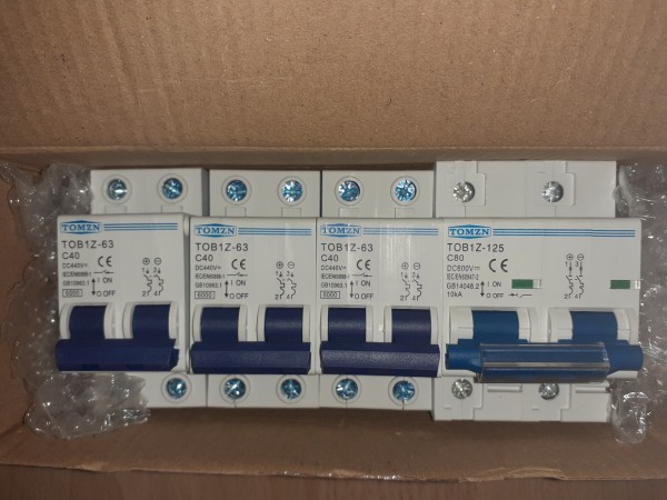

Pozri na Ali 2-polove DC istice - napr. TOMZN - kopec ludí ich tu používa

U jističů bych si dal pozor na charakteristiky, obvykle se udávají pro AC jištění a pro DC bývají tvrdší, tak aby jistič vypnul. Jinak DC jističe má i Noark.

Panel bude dávat max. 9,18A a jelikož se chová jako proudový zdroj, tak nenapadá mě situace, kdy by z něj mohl téct větší proud, aby vybavil jističe. Kabely budou dimenzovány dostatečně, panel při zkratu dá 9,65A a to stále 10A jistič nevybaví. Takže ten jistič tam budu mít opravdu pouze, jako odpojovač panelů.

Taktiež mám kazdy panel (jeden pól) cez obyčajný ac istič a nezaznamenal som najmenší problém. A to ich odpajam aj pod plnou záťažou.
