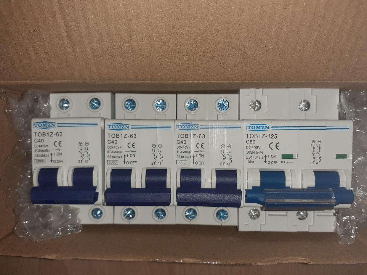

Pozri na Ali 2-polove DC istice - napr. TOMZN - kopec ludí ich tu používa

U jističů bych si dal pozor na charakteristiky, obvykle se udávají pro AC jištění a pro DC bývají tvrdší, tak aby jistič vypnul. Jinak DC jističe má i Noark.
