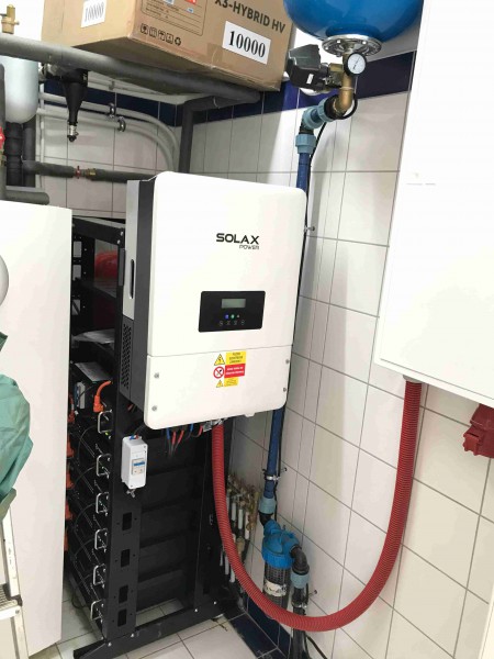

Třanovice 9kW Solax X3-Hybrid Pylontech H48050
V Třanovicích byla instalována 9kW hybridní solární elektrárna Solax X3-Hybrid s 24 panely Suntech a bateriemi Pylontech H48050 o kapacitě 12 kWh. Systém zahrnuje i úpravy pro bezproblémový start tepelného čerpadla IVT, které nyní funguje i při výpadku distribuční sítě díky softstartu a nastavení ochranného relé. Instalace podporuje komunikaci přes Modbus a nevyžaduje cloudové připojení, což ocení uživatelé preferující lokální správu energie.

Aktuálně nainstalováno 9kW, 24 x Suntech STP375S-24/Vfw s akumulátorem 12kWh, 5 x Pylontech H48050 a střídačem Solax X3-Hybrid 10.0T. Start tepelného čerpadla IVT s kompresorem 4,5kW elektrárnu v provozu bez distribuční sítě přetížil a shodil. Tento problém vyřešil softstart který jsme dali do tepelného čerpadla místo stávajícího stykače. Bylo nutné nastavit i větší prodlevu na ochranném relé HRN-55N z 0s na 4s, protože start kompresoru způsobí krátkodobý pokles napětí a to ochranné relé ten kompresor vypínal. Do 4 sekund se kompresor rozběhne. Teď tedy běží i tepelné čerpadlo při výpadku distribuční sítě jak si zákazník přál.

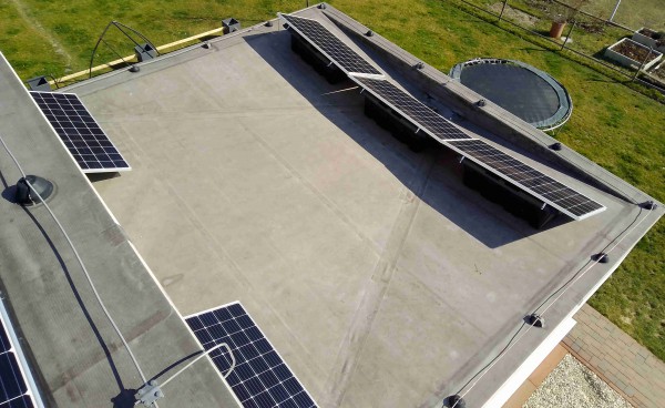

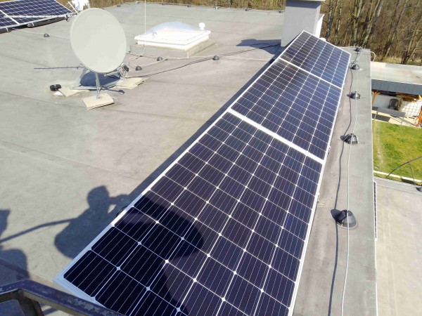

Pekna strojovna, ale s bleskozvodom ste sa moc nehrali, podla fotiek zo strechy.

Pekne riesenie. Ked vidim tie rozvody vody a kurenia okolo tej drahej elektroniky uz len dufat ze nebude havaria.

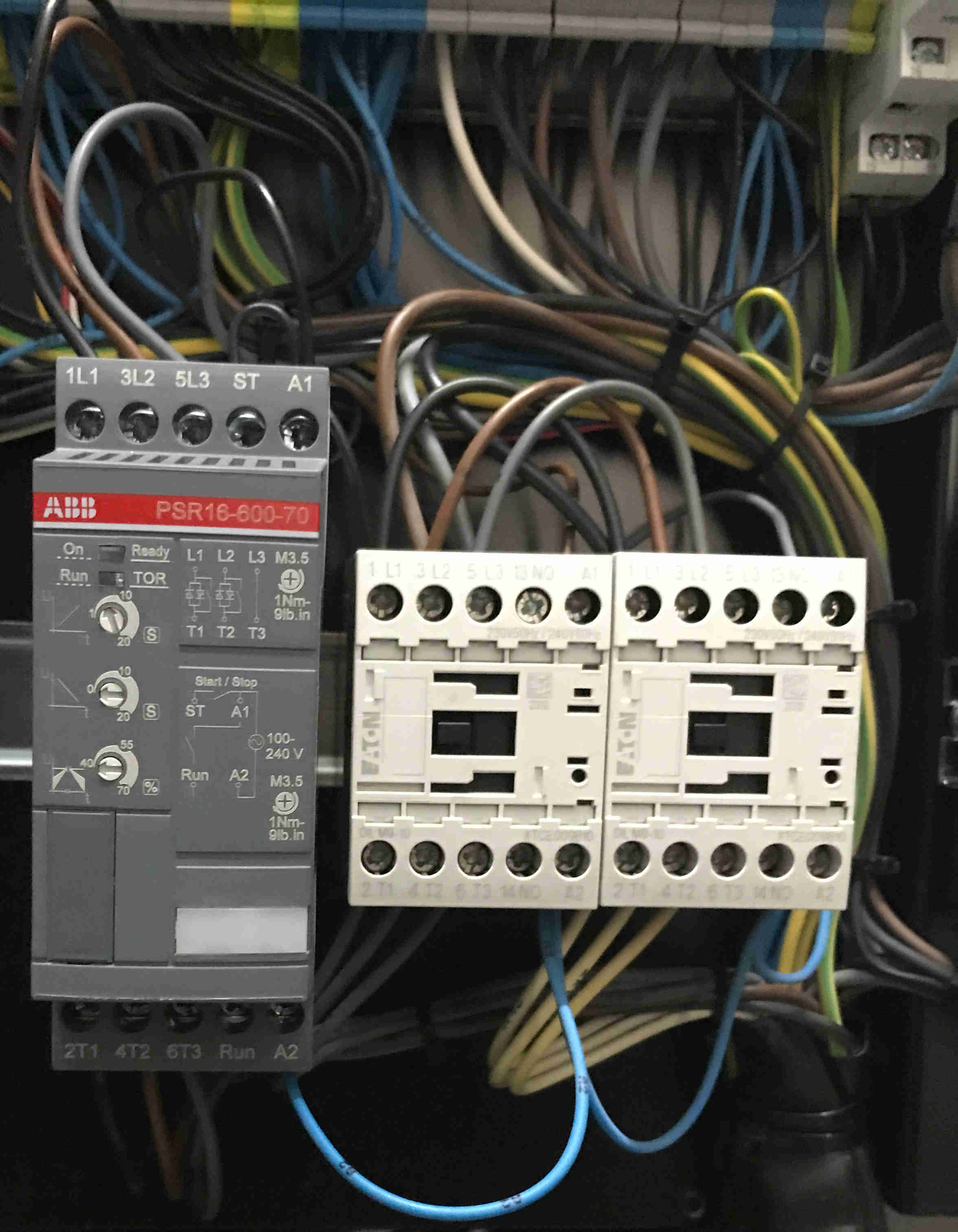

Ivt nema invertor musel si dat softstart?
Ja mam cinske cerpadlo s invertorom a na prikon 2kW mi stupa od 0W cca 30s cize mi ani kratkodobo nepretazi fazu.

Re: Třanovice 9kW
Fotky na střeše nejsou z doby kdy to bylo hotové, na fotkách ještě nejsou ani kabelové trasy a uzemnění panelů. Zákazník úpravu hromosvodu nechtěl/nezaplatil a zadarmo to dělat nebudeme. Navíc na rodinné domy není v ČR hromosvod povinný. A když jsem viděl tu nejvyšší trojnožku na antény bez uzemnění a s kabely omotanými kolem hromosvodu, tak tady to žádná úprava hromosvodu už stejně nezachrání.
Je to nějaké starší tepelné čerpadlo země/voda bez invertoru a softstartu. Prý už ale mají i verze se sofstartem i invertorem, případně se dá softstarér dokoupit od výrobce tepelného čerpadla. Ale prý tam nejde vůbec nic nastavit a je tedy lepší i levnější použít jakýkoliv jiný softstart než ten co dodává výrobce tepelného čerpadla.

Re: Třanovice 9kW
ta instalacia okolo rozvodov vody je trosku loteria....
- Reputace:961
Re: Třanovice 9kW
Však je to na kolečkách... Když začnou praskat trubky, obsluha celou skříň vytáhne navijákem
Já osobně bych strojovnu FVE na takové místo taky nedal, ale dovedu si představit, že jinam to prostě nešlo. Blahoslaven každý, kdo si může dovolit ten luxus, projektovat barák rovnou na existenci FVE strojovny a všech potřebných kabelových tras.
A ruku na srdce, hromada z nás má baterky a měniče taky hned u bojleru, u akumulační nádrže nebo v technické místnosti, kde je prostě nalepené dohromady všecko. Však já teď musel do strojovny FVE také umístit pračku, viz poslední zápisy v mém vlákně
Naposledy upravil(a) youda dne stř čer 03, 2020 2:27 pm, celkem upraveno 1 x.

Re: Třanovice 9kW
To i na takovou nevýšku používáte labutě (plošinu)?
Nešel by softstart použít na lednici co při startu přetíží měnič?

Re: Třanovice 9kW
Ta konstrukce na uchyceni baterek a měniče je hezka . Kdepak se to prodava?
- Reputace:961
Re: Třanovice 9kW
Je to klasický 19" rack bez oplechování, jaké se používají třeba v LABech nebo pro Telco zařízení.
Vybrat se dá třeba tady: https://www.rackshop.cz/rsx-otevrene-stojany

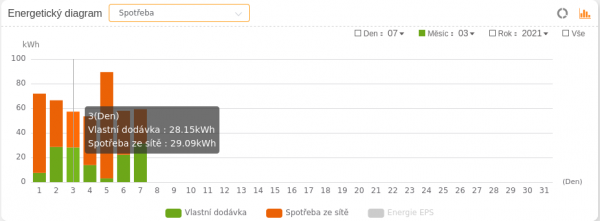

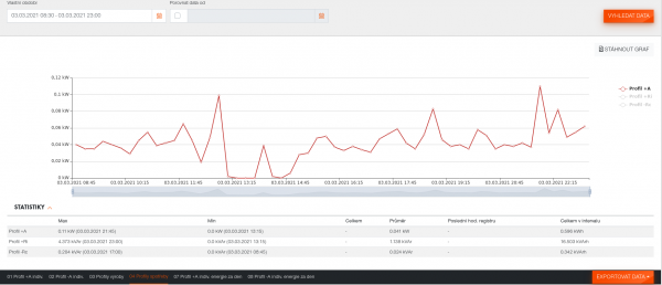

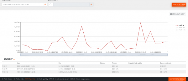

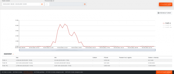

Jak to vidí distributor v den 3.3.2021 kdy svítilo celý den slunce a v 12 hodin došlo k nabití akumulátoru a v 15:30 začalo jeho vybíjení a v 23:00 byl již vybitý a střídač se potom uspal.
První 4 grafy jsou z distribučního fakturačního elektroměru vytažené z distribučního portálu, jak to vidí distributor. Jsou to průměrné 15 minutové hodnoty.
Další grafy jsou z monitoringu střídače, kde jsou okamžité hodnoty jednou za 5 min.
Spotřeba z DS od 8:30 kdy výkon elektrárny přesáhl aktuální spotřebu domu a začal nabíjet akumulátor do 15:30 a následně vybíjet do 23:00. Solax reguloval svůj výkon tak, že z distribuční sítě bylo spotřebováno 0,596kWh, maximum bylo 110W těsně před vybitím akumulátoru, průměr 41W. V tomto období docházelo i k většímu fázovému zatížení střídače než 15A (starty tepelného čerpadla), takže ta hodnota spotřeby by mohla být možná o něco menší při nižším fázovém zatížení.
Dodávka do DS ve stejném období: Kolem 12 hodiny již začal být omezován výkon do nabitého akumulátoru a začal být povolený přetok do distribuční sítě až do 15:30.
Dodávka do distribuční sítě při nabíjení akumulátoru od 8:30 do 12:00 Při nabíjení akumulátoru do sítě uteklo 0,038kWh při maximálním výkonu 31W těsně před nabitím akumulátoru, průměr 11W.
Dodávka do distribuční sítě při vybíjení akumulátoru od 15:30 do 23:00 Při vybíjení akumulátoru do sítě uteklo 0,113kWh při maximálním výkonu 59W těsně před vybitím akumulátoru, průměr 15W.
Celkem tedy střídači nechtěně uteklo do distribuční sítě vlivem tolerance regulace a měřících přístrojů 0,038+0,113=0,151kWh.
Výroba a výkon elektrárny a DS Tady je vidět že ráno byla spotřeba z DS kolem 3kW kdy běželo tepelné čerpadlo a potom dodávalo energii slunce, kdy spotřeba spadla na z DS až kolem 0W. Kolem 12 hodin začal být přetok do sítě a kolem 15:30 začal spotřebu pokrývat akumulátor až do 23 hodin kdy při dodávaném výkonu přes 6kW se vybil. Aktuálně je tam nastaveno aby v akumulátoru zůstalo 10% energie. To si může provozovatel zdroje dálkově jakkoliv nastavit v rozsahu 10-100%.
Za tento den 3.3.2021 elektrárna vyrobila 36kWh.
Grafy energie z panelů šlo až kolem 7kW
Výroba Spotřebováno bylo 28,15kWh a do distribuční sítě bylo dodáno 8,05kW, celkem vyrobeno 36,2kWh
Spotřeba Spotřeba vlastní energie 28,15kWh a z DS 29,09kWh, celkem 57,24kWh. Je vidět z v domě je spotřeba v tomto období i kolem 90kWh za 24 hodin.
