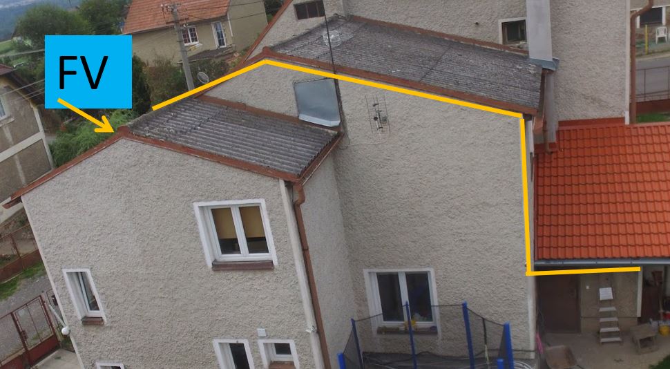

A teď dotaz - potřebuju vymyslet vedení od panelů dolů ke kotelně, kde bude zbytek elektrárny.
Stačí jeden "husí krk" (nebo trubka) a dovnitř vtáhnout dva solární vodiče nebo raději natáhnout vodiče v samostatných chráničkách? Bude tam 300VDC. Nebo máte nějaké "lepší" řešení? Přikládám obrázek s vyznačenou trasou vedení. Odpojovač a svodič přepětí bude až dole u kotelny (tam co jsou opřené ty štafle).

Jestli to povedeš po venkovní fasádě domu tak to chce pancéřovanou trubku odolnou vůdčí UV záření. Když použiješ pro každý vodič svou chráničku, bude to jistě bezpečnější.

Já mám vodiče pod taškami vedené zvlášť + a- cca 30cm od sebe bez trubek.Nejde ti to prostrčit pod tím eternitem.

To vedení zvlášť jsem uvažoval, přeci jen je to 300VDC a bez jištění.
Plánoval jsem tam dát "šedivé plastové trubky": https://www.kopos.cz/cs/produkt/1955-tu ... -odolnosti.
Nevím proč jsem měl zažité, že to je UV odolné. Nějakej tip na "vhodnej" výrobek? Resp. ty solární kabely jsou UV odolný, tak by možná stačilo vymyslet nějaký vhodný příchytky a natáhnout to bez trubek. Ale nikde jsem nepotkal nějaký šikovný příchytky.
Vnitřkem se mi to tahat nechce. Může tam vlézt kuna a nebudu mít ty kabely pod dohledem. Nechci vyhořet. (Že s těmi 300VDC to bez hlídače izolačního stavu nebude podle normy jsem si vědom.)

Já jsem si úchytky na kabel na plechovou střechu udělal z tohodle https://shop.fenixgroup.cz/z5382-cablefix-al-25, je to určené pro přichycení topných kabelů na střechy nebo okapy. Jen jsem je ještě podlepil těsnícím pásem z EPDM gumy. Teoreticky by to mělo jít použít i na zeď, akorát bych je přichytával hřebíkama do betonu.

Samotné příchytky určitě NE. Ptáci a kuny mají choutky zkoušet izolaci.

Chtěl jsem něco šedivého, aby to na domě nebilo do očí. No kvůli UV stabilizaci to evidentně musí být černý. Vidím to na tenhle husí krk:

asi bych se s tím moc netrápil. Úchytky na koposácký trubky pasují dobře i na husí krk a ta délka není tak hrozná - jestli jsem to odhadnul správně, tak 50m by snad mohlo stačit a to se cenově zvládnout dá...
